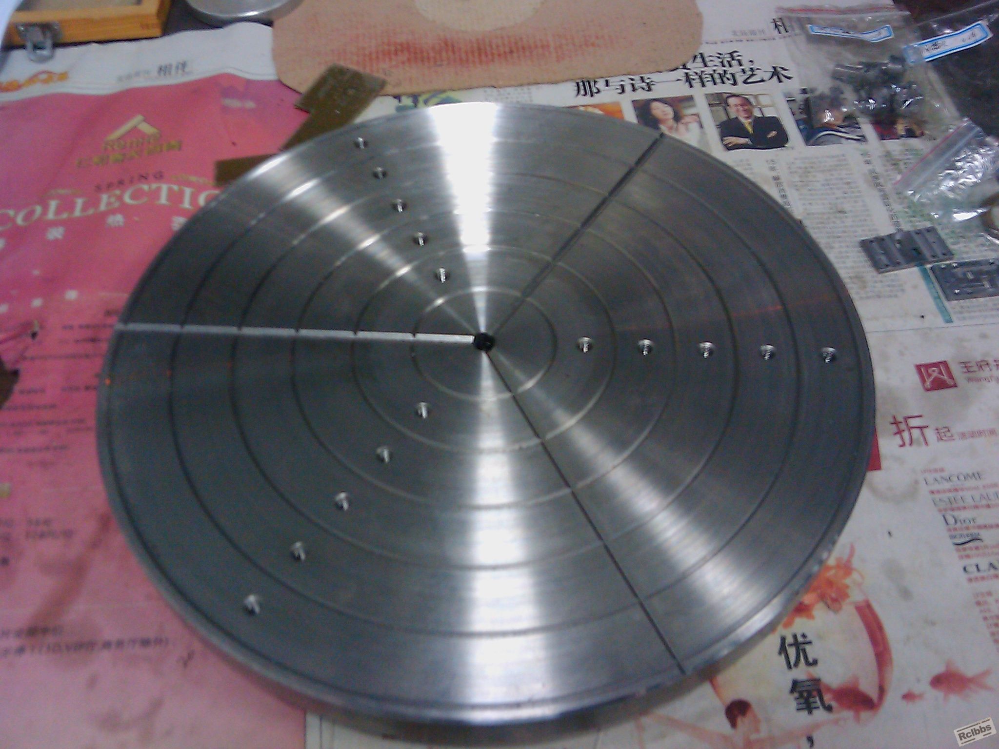

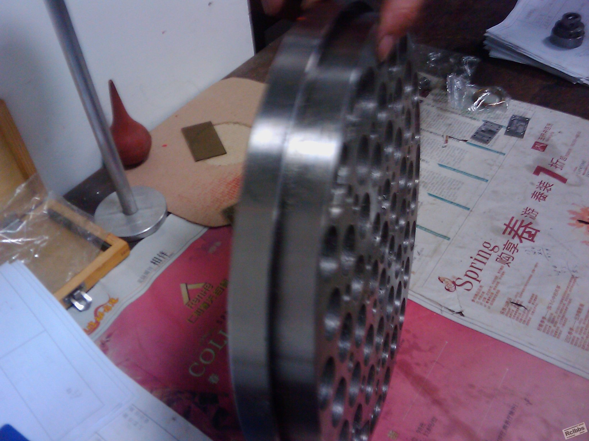

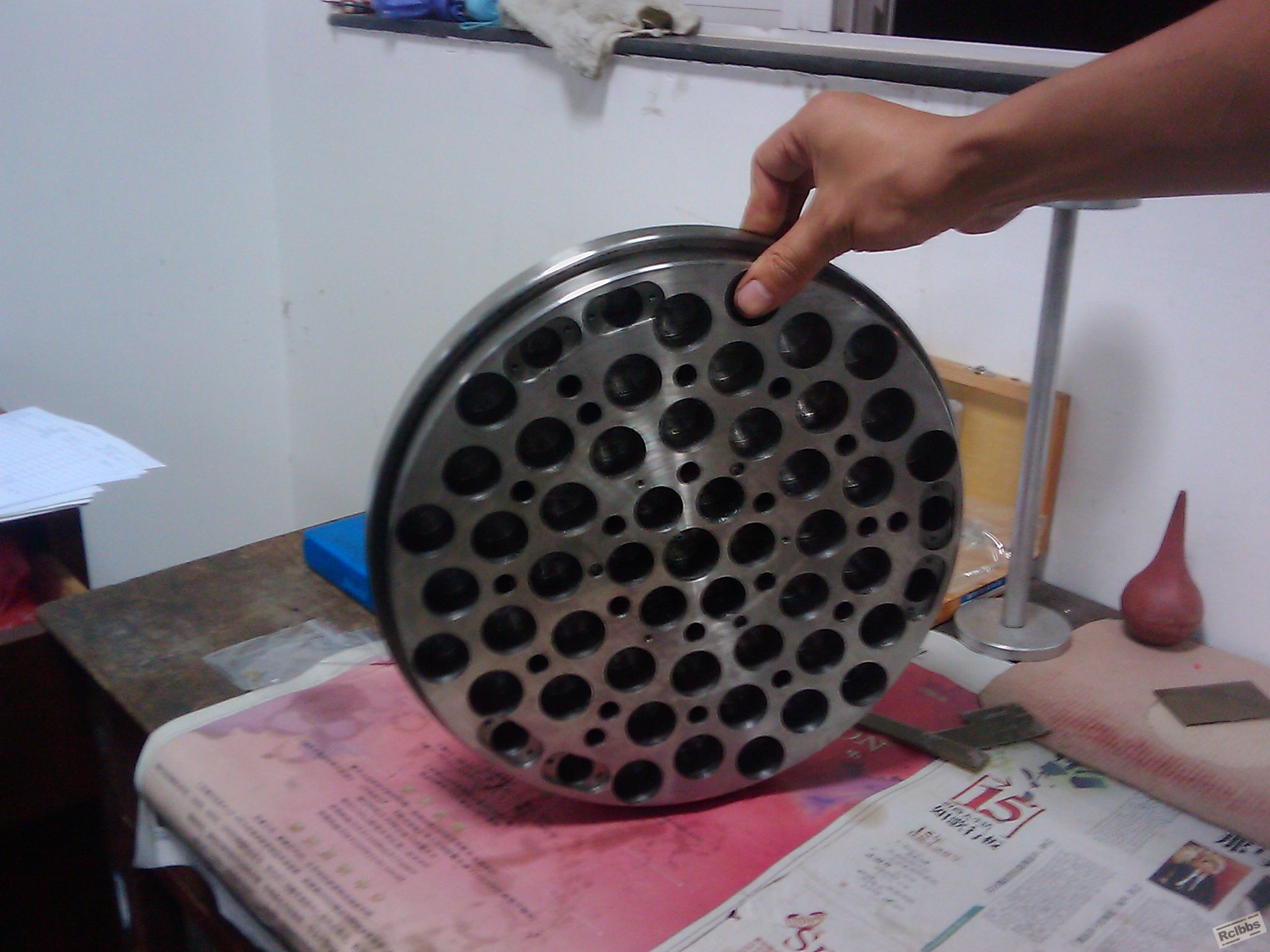

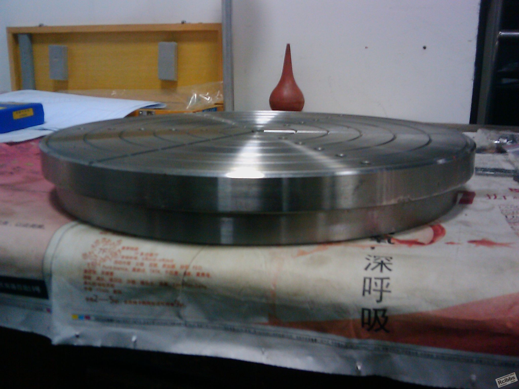

 楼主| 发表于 2010-8-31 20:15:36 | 显示全部楼层
回复 1# skyty2008
GCr15材质
GCr15材质
底面
底面
正面
正面

 楼主| 发表于 2010-9-1 18:27:23 | 显示全部楼层
回复 2# 孤鸿踏雪
    我把图片发出来了,帮看看,谢谢了!
发表于 2010-9-1 18:38:20 | 显示全部楼层
回复 12# skyty2008
    不知道楼主要淬硬的是那个表面,是那个大平面(没有蜂窝状凹坑)吗?这个平面尺寸(直径)多大?在我司的高频淬火机床上很容易实现。
 楼主| 发表于 2010-9-1 19:08:20 | 显示全部楼层
回复 13# 孤鸿踏雪
    高频淬火正面HRC58--62,淬火层厚度2mm。。。下面的蜂窝是减轻孔!
发表于 2010-9-1 19:10:54 | 显示全部楼层
回复  孤鸿踏雪
