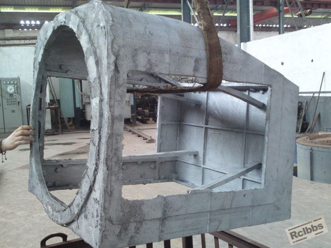

ZL104铸造铝件   要求T6热处理    工件如下图
要求抗拉强度σb大于230MPA  延伸率大于2%
求教淬火温度,保温时间及温度,淬火水温,以及处理中应该注意的问题
样子像一个电视机壳子,8个的壁厚,请教大家一个问题,我们的水池比较大,要求淬火液在60-100度之间
除了用其他工件对水加热,还有什么其他的办法

蒸汽不行吗?

温度控制在80以下

给水加热的方法有的是啊,实在不行扔个电加热进去都可以啊,不过水温有个60就差不多了,固溶温度530左右,保温3~5h,水冷,水温≥60,时效的话160就差不多了,时效5个小时,基本上就可以达到你的要求,不过个人感觉力学性能受晶粒影响很大,如果变质的不好,十有八九不合格

尺寸较大,水温高些比较好,建议75度左右。
