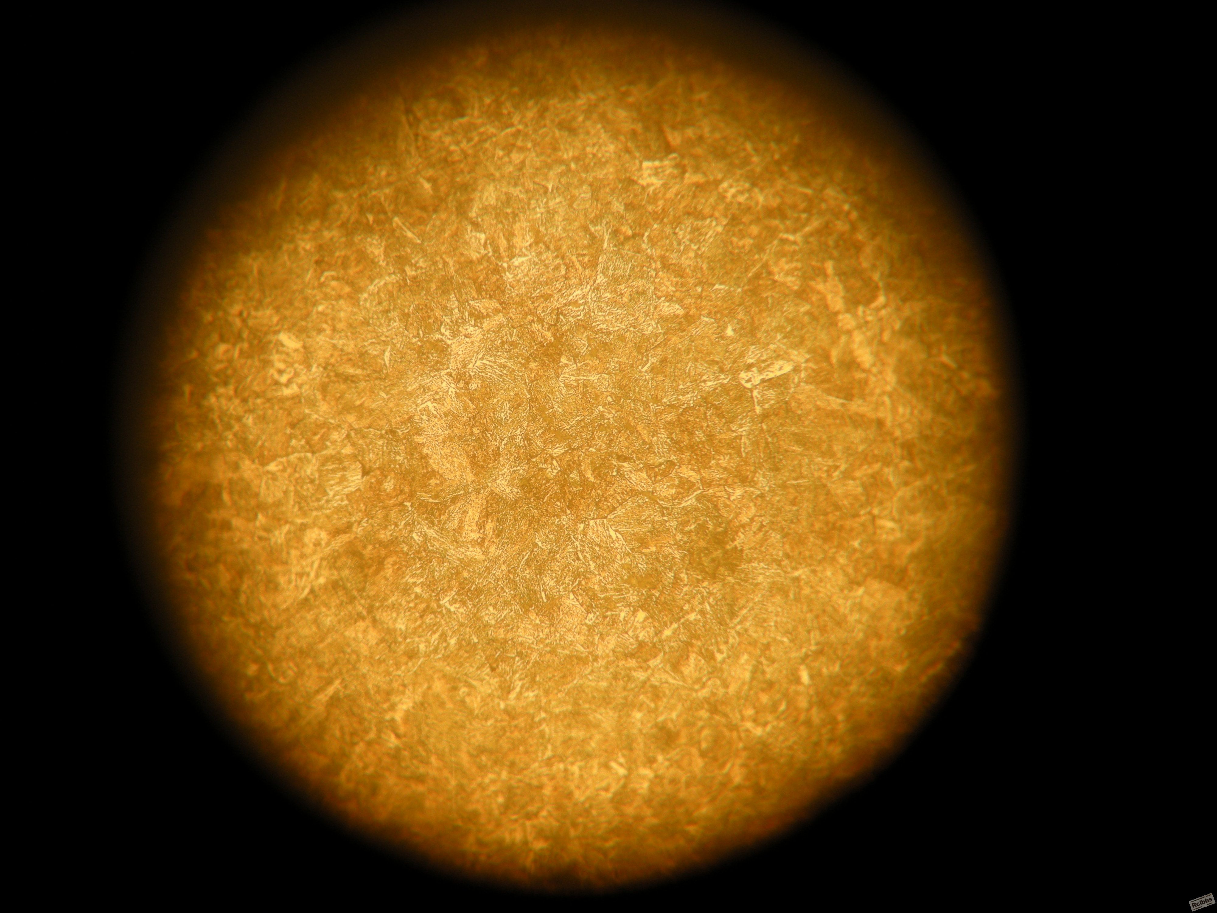

 楼主| 发表于 2010-8-28 21:01:34 | 显示全部楼层

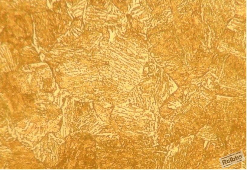

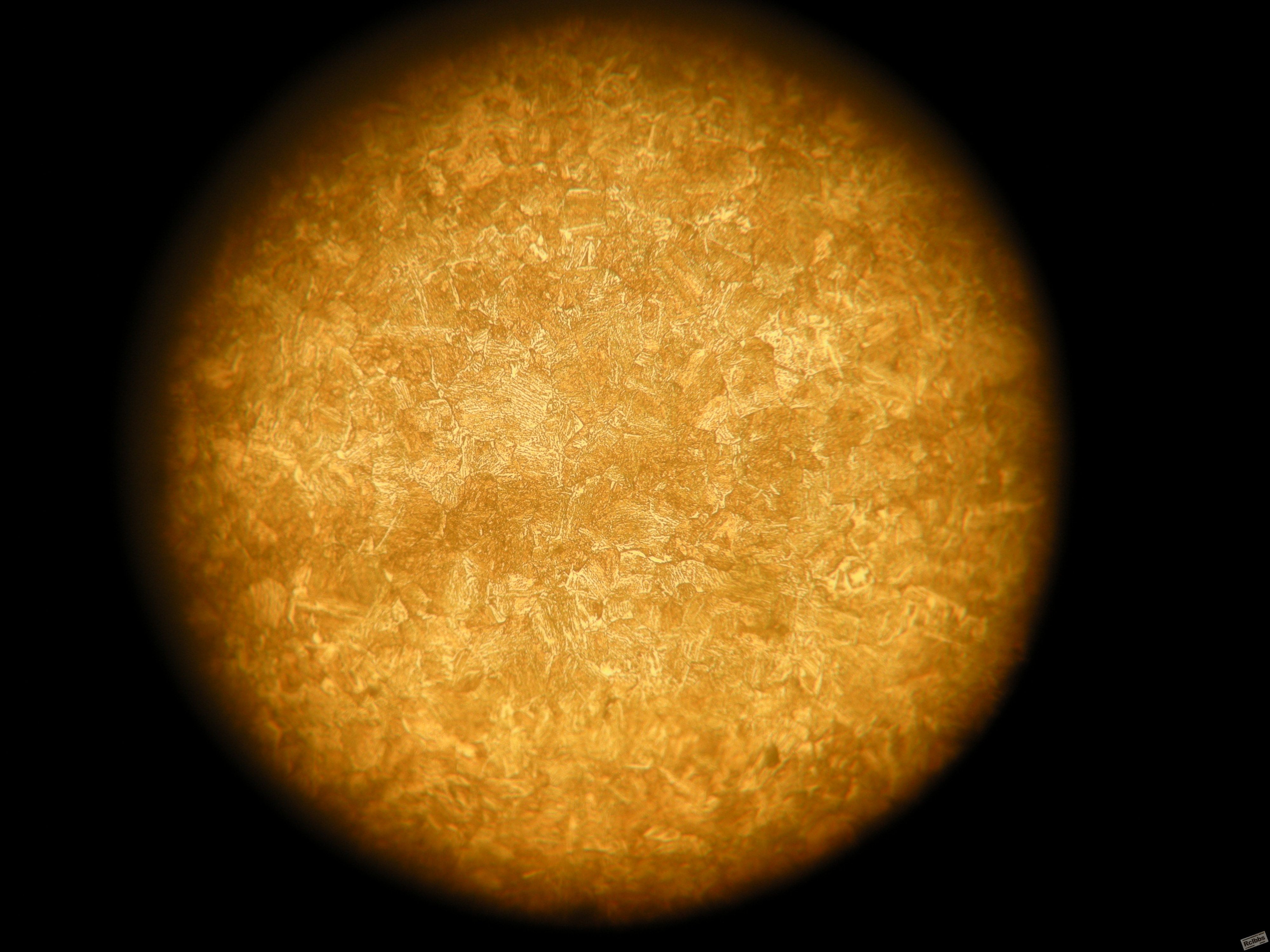

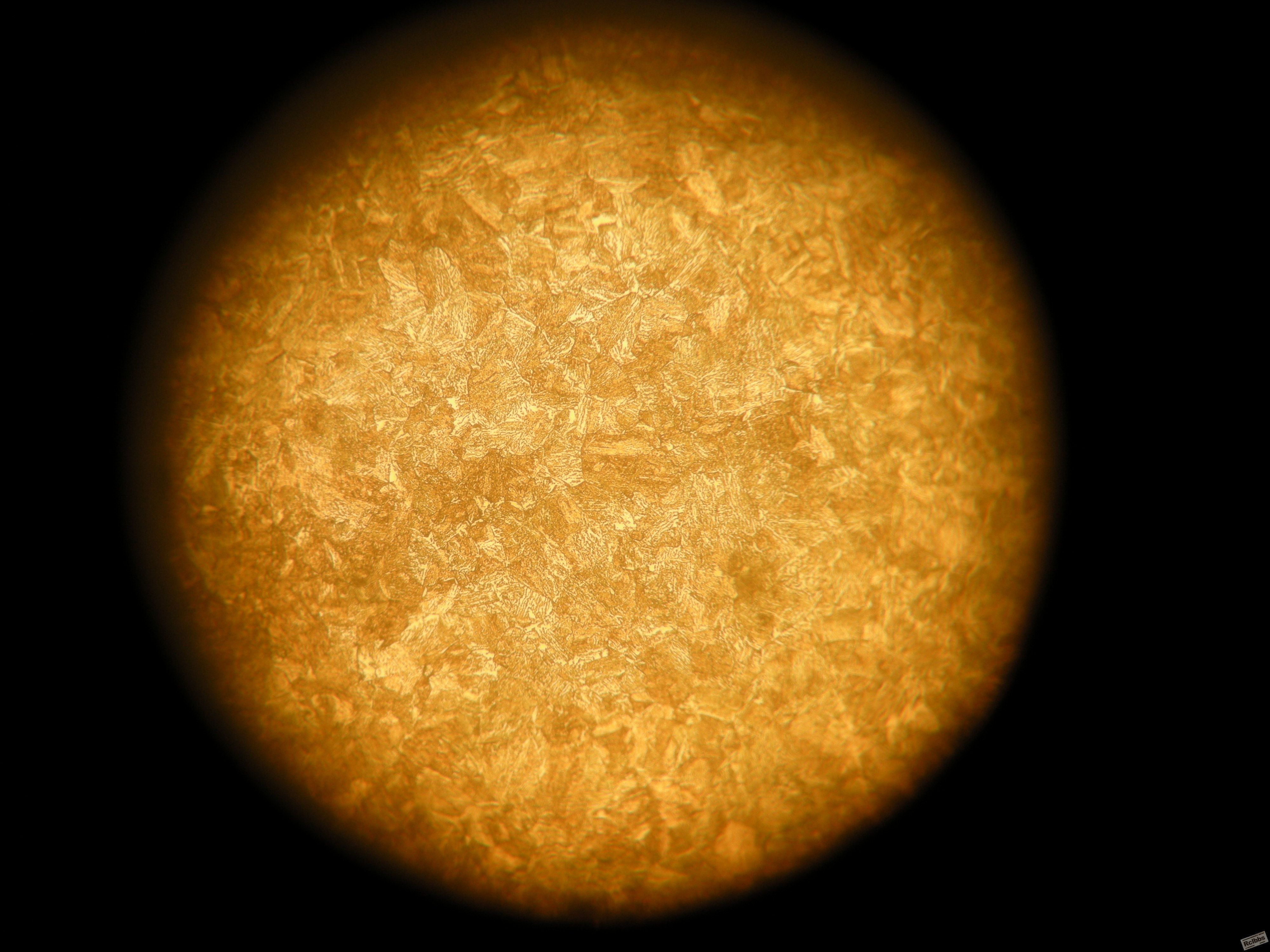

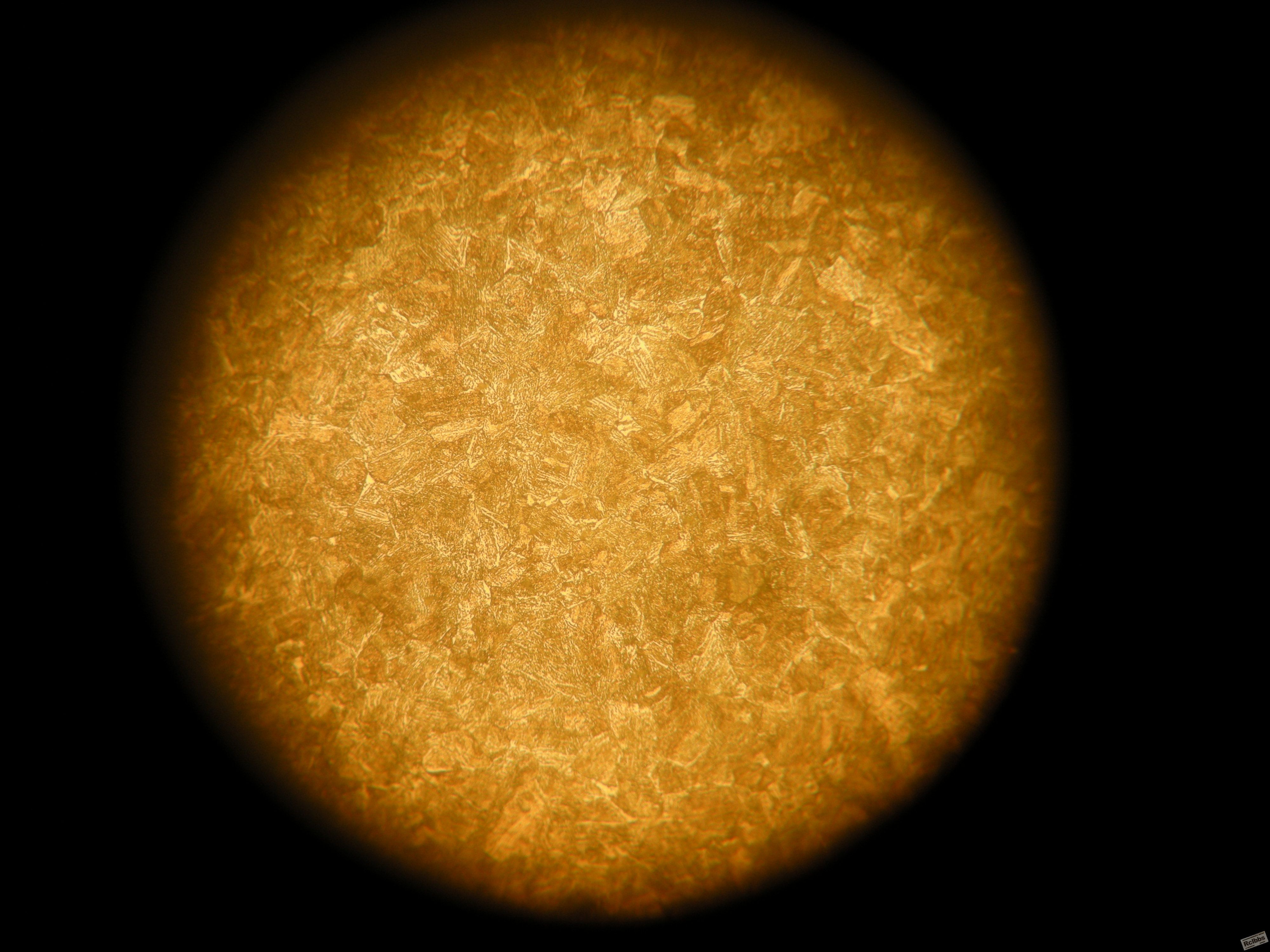

以上42CrMo调质组织合格吗?依据13320,评几级呀?
我发现有晶界出现,怎样形成的?

发表于 2010-8-28 21:17:03 | 显示全部楼层
冷却速度不足造成晶界铁素体。不过按标准可以评3-4级,属于合格级别。另外那些颜色浅一些的块状可能是制样或腐蚀不好形成的。
发表于 2010-8-28 23:30:06 | 显示全部楼层

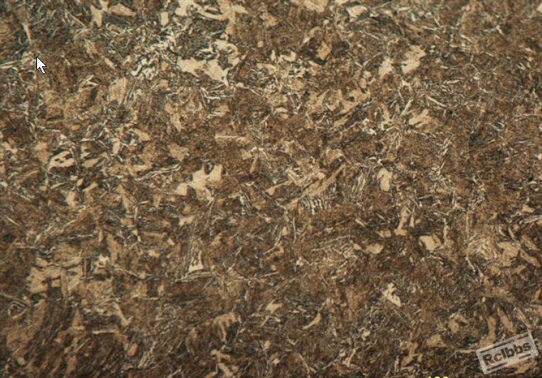

回复 2# yin_sen@126.com
你的图片用来评定调质组织觉得放大倍数不够,用软件处理后重新贴在下面:
该调质组织还保留原淬火组织的马氏体位向,同时存在羽毛状铁素体组织显现出贝氏体特征。如楼上所言冷却不足所致,如果你的工件直径很大取样又远离表面的话,出现一些贝氏体属正常,否则就要改善冷却条件。
    GB/T13320对调质组织中出现的铁素体数量形态有限制,现在没有块状铁素体存在但是出现贝氏体特征羽毛状铁素体,是否与评级图描述的“条状铁素体”相合?综合评级认为属4级还在合格范围,不过作为42CrMo材料具备了好的淬透性,调质组织可以做得更好些。

 楼主| 发表于 2010-8-29 06:06:32 | 显示全部楼层
回复 4# ZX771
    谢谢!此处如果距表面30mm处合格吗?我发现贝氏体数量太多
 楼主| 发表于 2010-8-29 06:08:18 | 显示全部楼层
回复 5# yin_sen@126.com
    图片可以看到黑色晶界是否正常?

请教用什么软件处理的图片
发表于 2010-8-29 07:04:22 | 显示全部楼层
回复 7# yin_sen@126.com
起的好早啊,提问好多呀。情况是这样的:
1. 根据 GB/T13320-2007第5.2.2所述:厚度大于20mm时,在距离表面10mm处取样观察。
2.材料晶界属易腐蚀处,看到明显晶界正常。如果在一个金相试面上经多次抛光浸蚀更是这样。
3.贴在2楼的图片是在1楼最后一张图的中央用windows系统图画附件裁取,另存形成新文件后在ACD  see打开调整大小、亮度、色彩。
发表于 2010-8-29 15:59:13 | 显示全部楼层
楼主的材料该调质组织还保留基体索氏体组织的马氏体位向,同时存在羽毛状铁素体组织显现出贝氏体特征,如三楼说的冷却速度不足造成晶界铁素体,同时请楼主把工艺情况再说一遍。还有硬度是怎样的?

发表于 2010-9-1 12:34:48 | 显示全部楼层
回复 4# ZX771
    这个软件不错。
出现这样组织纯属冷却速度不够。
楼主淬火怎么冷却应该好好考虑下,或者搅拌、淬火介质液温等因素。。。。

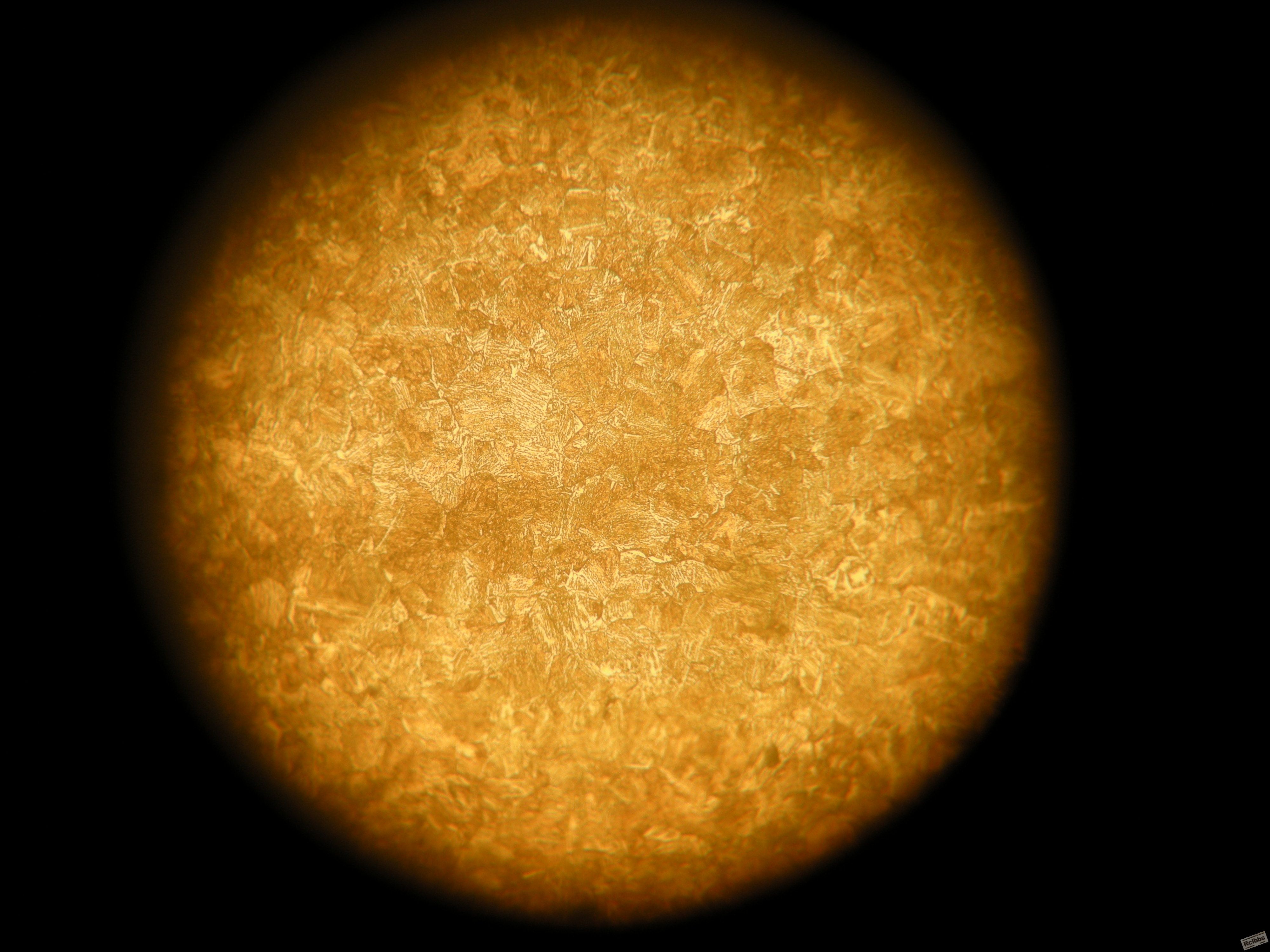

发表于 2012-8-21 22:32:08 | 显示全部楼层

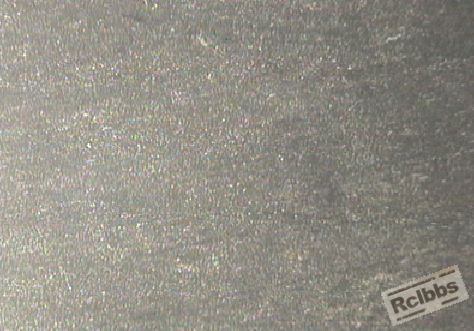

前辈,你好,关注了很多关于你的发表意见,觉得你是一个真正懂金相的人。在论坛里面,象你这样的人真不多,大多数都是些一知半解的同僚在探讨,甚至有很多不懂的人在误人子弟。金相是们很深奥的学科,要很深的理论和丰富的实践做基础。
材料42CrMO   调质处理,客户投诉说组织为65%铁素体+35%贝氏体, 判为不合格,但硬度为30HRC,合格。请问,这个结果准确吗?我始终看不到马氏体呀。  如果有马氏体,硬度是不可能只有30的  我觉得他们的结果很矛盾?你们认为呢?
从金相上看,材料是42CrMO调质吗?  还有,客户的65%M和35%B是如何来的呢, 目测吗?
发表于 2012-8-22 07:28:49 | 显示全部楼层
dababo48 发表于 2012-8-21 22:32
前辈,你好,关注了很多关于你的发表意见,觉得你是一个真正懂金相的人。在论坛里面,象你这样的人真不 ...
以上图片没有游离状态的铁素体,只存在羽毛状分布的铁素体(属贝氏体组份)。这种金相组织出现在距材料表面较深处则属正常,材料表面若存在贝氏体那么反映工件冷却稍差,还在GB/T13320评价的合格级别内,贝氏体只占10~15%其余是马氏体回火组织,色泽浅的块片状是淬火得到的位向特别的马氏体,现在也是马氏体回火组织,把它认作铁素体是大错了。不妨用显微硬度计测试块片状的硬度就可以验证清楚。

发表于 2012-8-22 22:26:11 | 显示全部楼层
ZX771 发表于 2012-8-22 07:28
以上图片没有游离状态的铁素体,只存在羽毛状分布的铁素体(属贝氏体组份)。这种金相组织出现在距材料表 ...
不好意思,我写错字了,客户认为是65%马氏体,结合你的判定他们是对的。我有两个疑问:
1.我辨别不了这样的马氏体组织,我们的工艺是回火550,照理说不存在马氏体的,马氏体是低温回火产物。
2.如果存在那么多的马氏体,那硬度不可能只有30HRC把?
下图是我们自己拍摄的组织
如果这样的组织不合格那我们就悲剧了,我们调质的都是这样的组织。
关于13320,我理解不是很透彻,按照图片很难评级,您有相关文字说明资料吗?可否共享我一份 lzhb2001@163.com

发表于 2012-8-23 08:09:13 | 显示全部楼层
1.我辨别不了这样 ...
注意我说的“贝氏体只占10~15%其余是马氏体回火组织”意思是淬火得到85%以上马氏体,“马氏体回火组织”是什么?低温回火是回火马氏体,回火索氏体也是马氏体高温回火转变产物,也可以称作“马氏体回火组织”,有很多时候回火索氏体还保留着马氏体位向。

发表于 2012-8-23 11:52:11 | 显示全部楼层
对于截面较大的工件调质处理的组织有贝氏体是正常的
