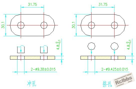

2.jpg 链板材质40Mn,热处理前HRB≤98,热处理后HRC42-49,链板尺寸如图所示;
为提高链板疲劳强度,老外要求热处理后采用挤孔工艺进行冷作硬化,并提高光亮带,
由于量少,我司为节省成本使用钢球材质GCr15,硬度HRC58-62,钢球尺寸φ9.54(+0.01)
目前钢球顶多使用用两次,挤后孔径就偏小。
现需讨论
1.热处理前挤孔强化效果好还是热处理之后挤孔效果好,零件最适宜的挤孔硬度是多少?
2.如果热处理前挤孔,热处理之后的喷丸会不会破坏光亮带?
3.我司挤孔余量与钢球尺寸的选用对不对,如过那位高手有钢球挤孔余量的资料可以拿出来分享一下。
4.如果使用钨钢球,应该使用那种材质?YG几?硬度多少?效果是不是会好一点?
5.挤孔时要不要用润滑油?如果要,用那种油最好?
