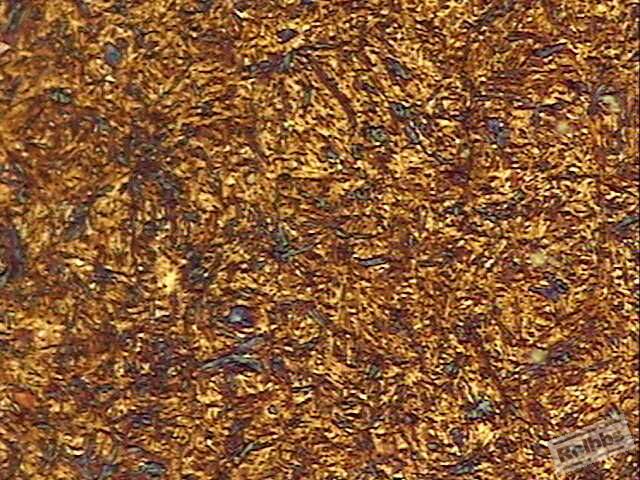

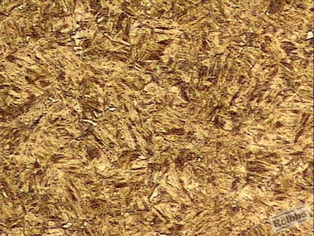

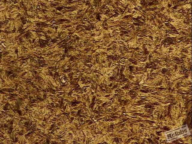

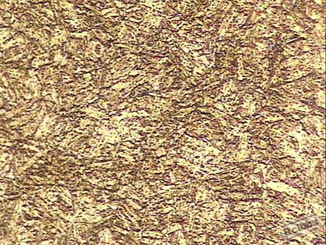

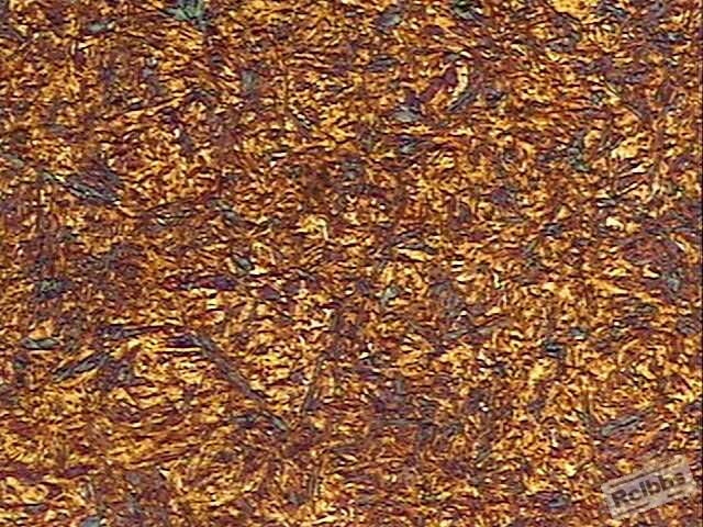

第三张和第四张是一个样件的,第五张是另一个样件的,这两个的区别在哪里呢?哪一个组织更好一些?

发表于 2010-8-29 22:00:06 | 显示全部楼层
第三四张有F

回复 3# mmmkkklll2
    第三四张有少量白色铁素体,其他的算是板条马氏体呢?还是什么?有明显的针状特征啊,所以我不知道怎么写了

回复 3# mmmkkklll2
    第一二张白亮的是残奥,黄色基体是马氏体针还是蓝色的是马氏体针?
发表于 2010-8-29 22:23:14 | 显示全部楼层
我感觉第三四张其它的算是板条M,黄色的是M
发表于 2010-9-3 20:48:08 | 显示全部楼层
三张四张有F
