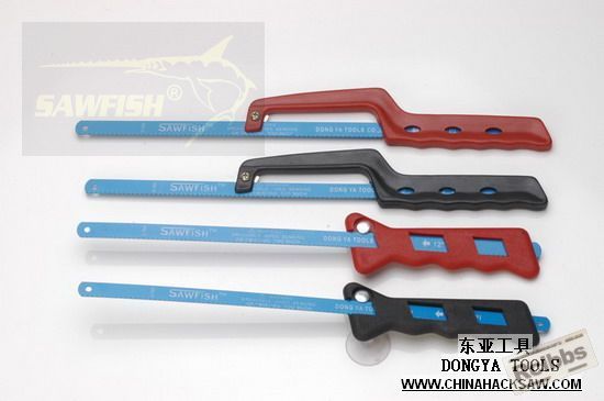

公司做热处理炉子,要用很用抗碜砖,筑炉时很多砖头还要调整  我们公司都是用普通的手工锯头抓在手上锯砖头  时间长了抓在手上很不舒服 而且很累 特别是2.0的重质砖那就更累了, 各位朋友你们筑炉时锯砖头用的是什么工具呢? 有什么工具可以提高锯砖头的效率呢, 希望朋友指点一二,不胜感谢~~

 楼主| 发表于 2010-8-30 22:22:07 | 显示全部楼层
谢谢  手提的是不是有点重了? 还会速度太快灰很多 人在炉中会吃不消的   我在网上看到这个手动切割工具,用双金属的锯条 会好用吗?

发表于 2010-8-31 07:48:09 | 显示全部楼层
看这种锯条固定方式怎么感觉不行呢,这受力不久弯了?

发表于 2010-8-31 10:05:42 | 显示全部楼层
有种金刚石的手工锯,不知道好不好用。
发表于 2010-9-1 15:07:37 | 显示全部楼层
这样的锯子我用过,没有电动手提切割机快。解决砖灰一是在炉外切割,再就是浇水。
