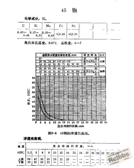

一般结构钢淬透层深度数据表求助?
材料:45#
产品:汽车凸轮轴(规格:直径50MM*200   加S头)
热处理状态:调质(盐浴水淬)
硬度:17-23HRC(实测:表层19  20  19              心部:16    15.5     17)
金相检测淬透层深约3MM
因此请论坛老师指点一二,一般结构钢淬透层有没有一种计算方式或有书本及国标支持数据,在哪里能找到,还有国标<<结构钢末端淬透性.....>>后的附页数据能说明什么,比如45#,
签到天数: 9 天
发表于 2010-8-30 13:49:18 | 显示全部楼层
45#钢,我也曾做过它的有效淬硬层省实验,盐水淬火,其有效淬硬层深度最多也只有3--4mm罢了。
 楼主| 发表于 2010-8-30 14:24:35 | 显示全部楼层
老师能帮我解释一下这个表含义吗?谢谢
