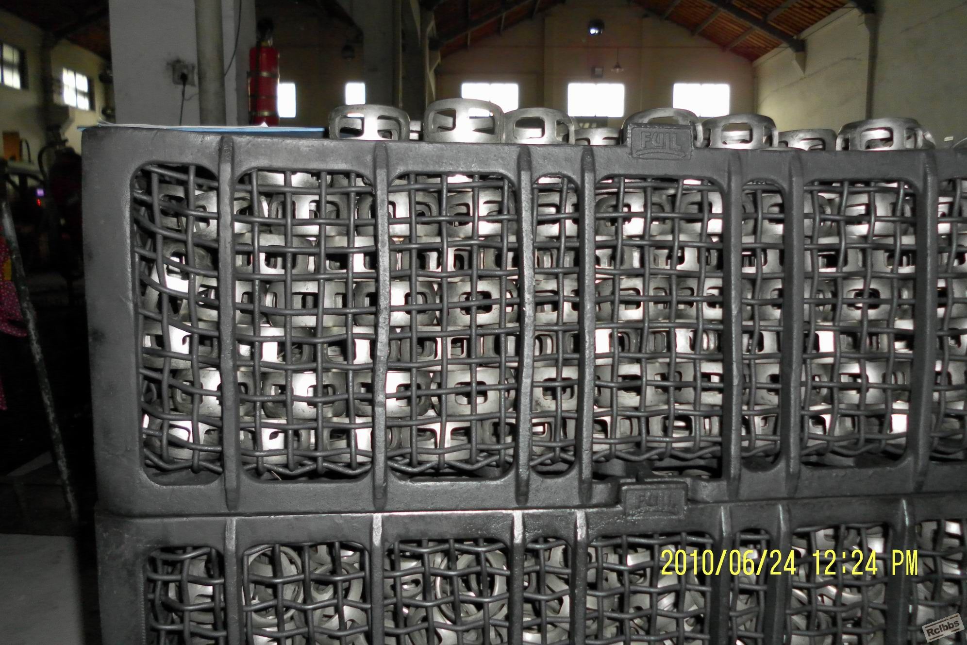

123.jpg 求助版主及热处理前辈,本人以前主要从事感应热处理的,现如今眼目前增加了一套易普生多用炉,前后贯通式,超级渗碳的,主要生产20CRMNTAI的材料,预备热处理经过正火处理,硬化层要求在0.8-1.2MM之间。因为没有制定过渗碳的工艺,所以请求指教温度,碳势,强渗,扩散,淬火温度,及相关时间,怎么设定,由于是新手不要什么公式搞不懂,通俗就易懂!!!!!谢谢!!!!急急学习!!!!!
