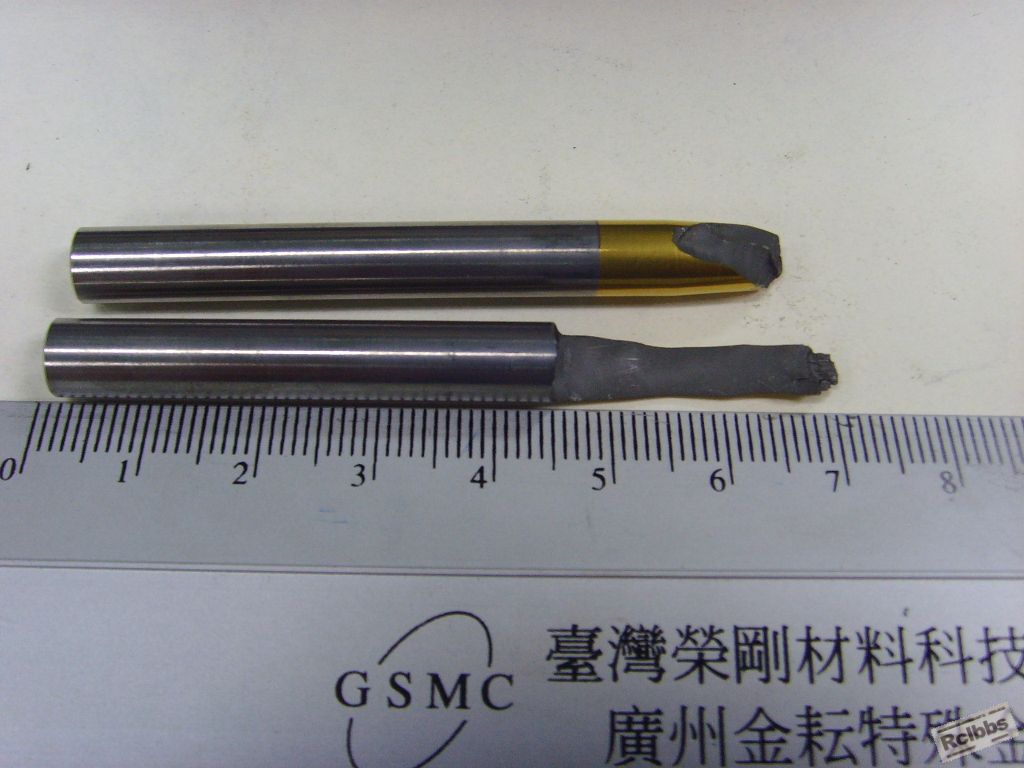

这是断裂后宏观图片
这是断裂后宏观图片
寿命很短就断裂,要求硬度65-67,  测试硬度   63HRC 左右

发表于 2010-9-1 14:04:42 | 显示全部楼层
可看一下金相,检查硬度小圆面硬度偏低,平磨检查平面。M42的刀具硬度低和高,都易断裂。

硬度低  是怎么致断呢?
