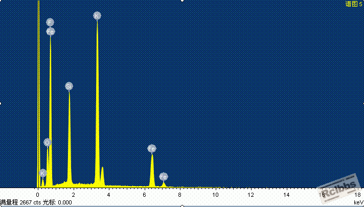

在做扫描电镜的时候,发现冲击断口和拉伸断口上都大量分布着夹杂物质点,通过能谱分析仪测出夹杂物含量元素为K、F、Si和O元素。请问各位同行,谁能帮我分析一下这些夹杂物是什么,里面的钾和氟是以哪种形式存在!小弟洗耳恭听啊!

应是外来物质掉于钢水中导致的吧,耐火材料中应该没有这两种物质,我们碰到过锆Zr这种夹杂,但所说的钾
氟夹杂物倒没听说过,能说说是怎么确定是钾、氟夹杂物吗,分析判断上是否存在不一致?

结晶器保护渣里面有K,但是和Na同时出现。

常规的夹杂物中没有这两种元素,很多书上也没有提到。不过炼钢的炉渣中倒是有这两种元素的化合物:炉渣中的氧化物包含K2O\Na2O,铁矿中可能含有KAlSiO2,造还原渣要用CaF2,不过这些化合物要么密度小,要么高温反应形成气体逸出,一般是不可能存在于钢中的。不过既然存在,必有其原因,我想是不是在浇注时,通道未清理干净不小心掉入钢水中的。不敢确定

d.GIF 这就是夹杂物通过能谱仪测出来的!
