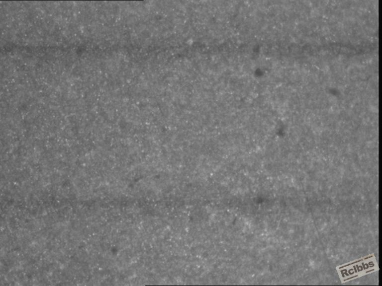

现检螺栓  材质40Cr   调质处理   回火索氏体1级 其上分布多量颗粒状渗碳体。
分析:查资料是因淬火温度较低。
另做了拉伸实验,合格。
请问这种组织对性能有何影响?对使用有影响吗?谢谢!!!

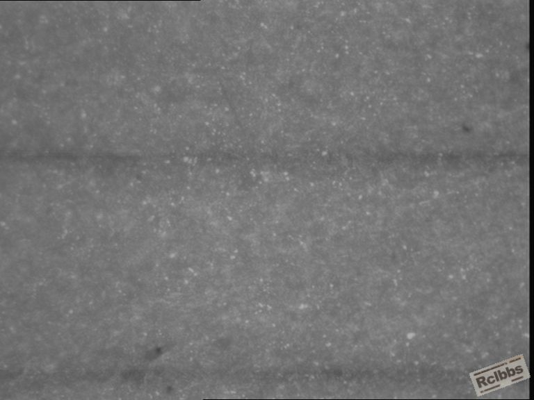

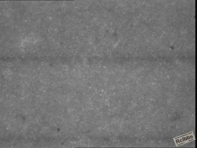

 楼主| 发表于 2010-8-31 21:48:52 | 显示全部楼层
图片 X500倍

发表于 2010-8-31 21:56:14 | 显示全部楼层
是渗碳体还是未溶铁素体?应该进一步用其它腐蚀剂做进一步检测。

发表于 2010-9-1 19:32:08 | 显示全部楼层
好像是延晶分布的F

发表于 2010-9-1 19:45:13 | 显示全部楼层
只能评2级,不影响使用

发表于 2010-9-1 20:11:48 | 显示全部楼层
40Cr 属亚共析钢不可能出现游离状渗碳体。

发表于 2010-9-1 20:12:41 | 显示全部楼层
40Cr   调质处理,回火索氏体上分布多量颗粒状渗碳体?问楼主有这个可能吗?

发表于 2010-9-1 20:22:22 | 显示全部楼层
建议重新腐蚀一下看看,腐蚀的有点深了,40Cr淬火温度低应不可能出现颗状渗碳体,只有可能出现游离铁素体。
发表于 2010-9-2 22:01:28 | 显示全部楼层
个人认为 此组织合格 没有问题 何况力学性能也是合格的
