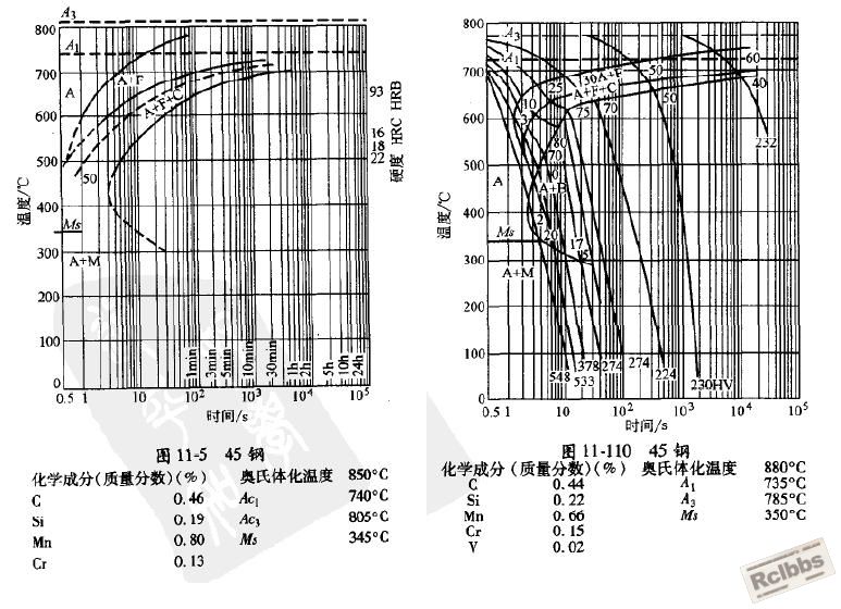

请问谁有亚共析钢、共析钢、过共析钢的C曲线图能分享一下,主要是45钢的C曲线图,最近课题要用到,谢谢!

以下是45钢的C曲线图(等温转变与连续冷却转变图):
