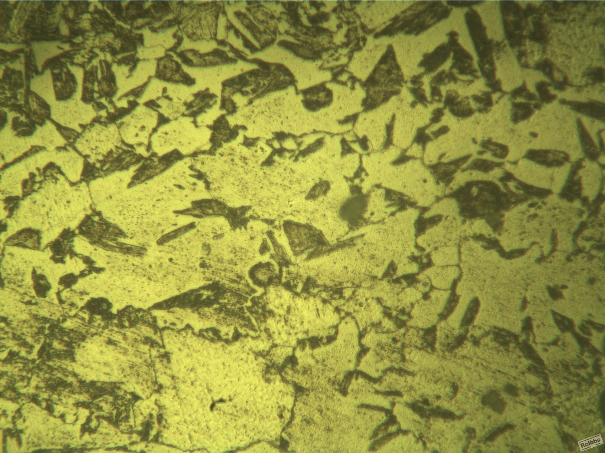

860℃碳氮共渗,直淬,心部组织
发表于 2010-9-2 15:13:46 | 显示全部楼层
F+P
发表于 2010-9-2 15:49:16 | 显示全部楼层
F+P
但是铁素体比例较大,温度可以适当上调,不知是怎样牌号的材料

 楼主| 发表于 2010-9-2 16:22:24 | 显示全部楼层
这种珠光体是屈氏体不?

 楼主| 发表于 2010-9-2 16:24:25 | 显示全部楼层
类似于20crmo

发表于 2010-9-2 16:51:56 | 显示全部楼层
B+P+F......

回复 6# 烟台
用图示箭头指名下具体部位,好吗?

发表于 2010-9-3 15:42:18 | 显示全部楼层
珠光体+铁素体

发表于 2010-9-3 19:56:41 | 显示全部楼层
材料牌号不知道,还有放大多少倍不太清楚,个人认为F+P

发表于 2010-9-7 12:38:06 | 显示全部楼层
芯部铁素体含量过多,应该是淬火温度不够
发表于 2010-9-7 12:47:28 | 显示全部楼层
铁素体好多
