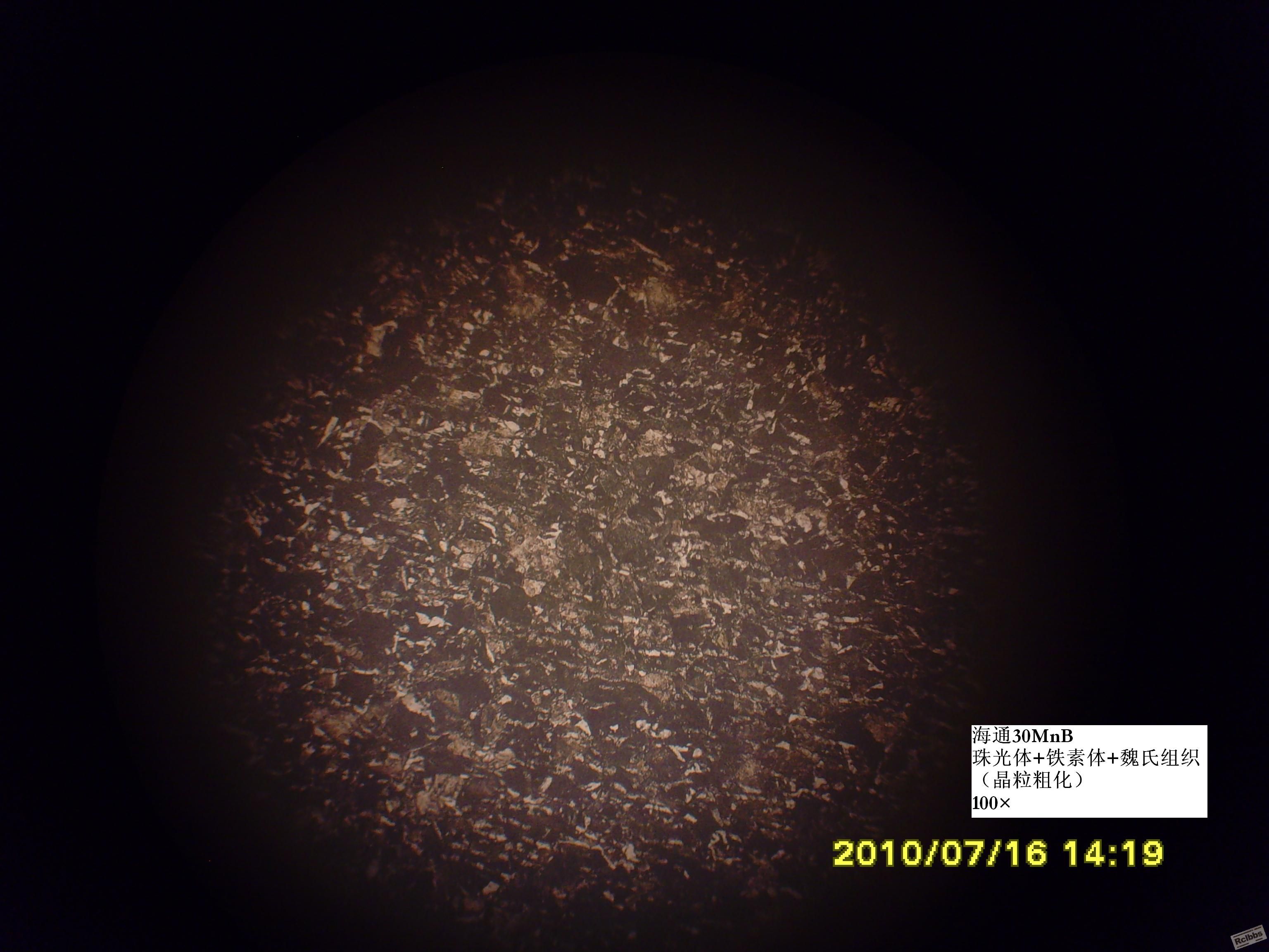

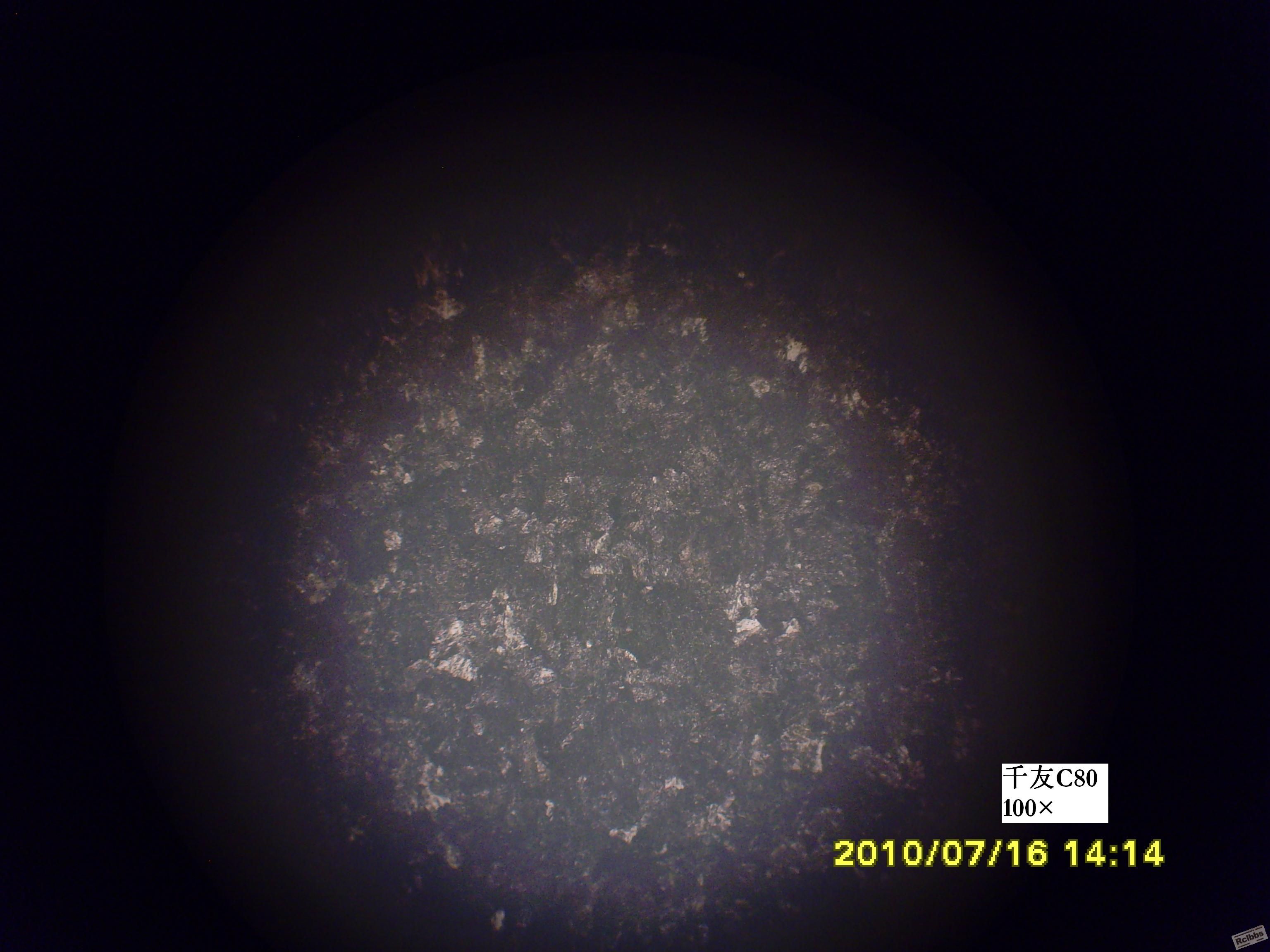

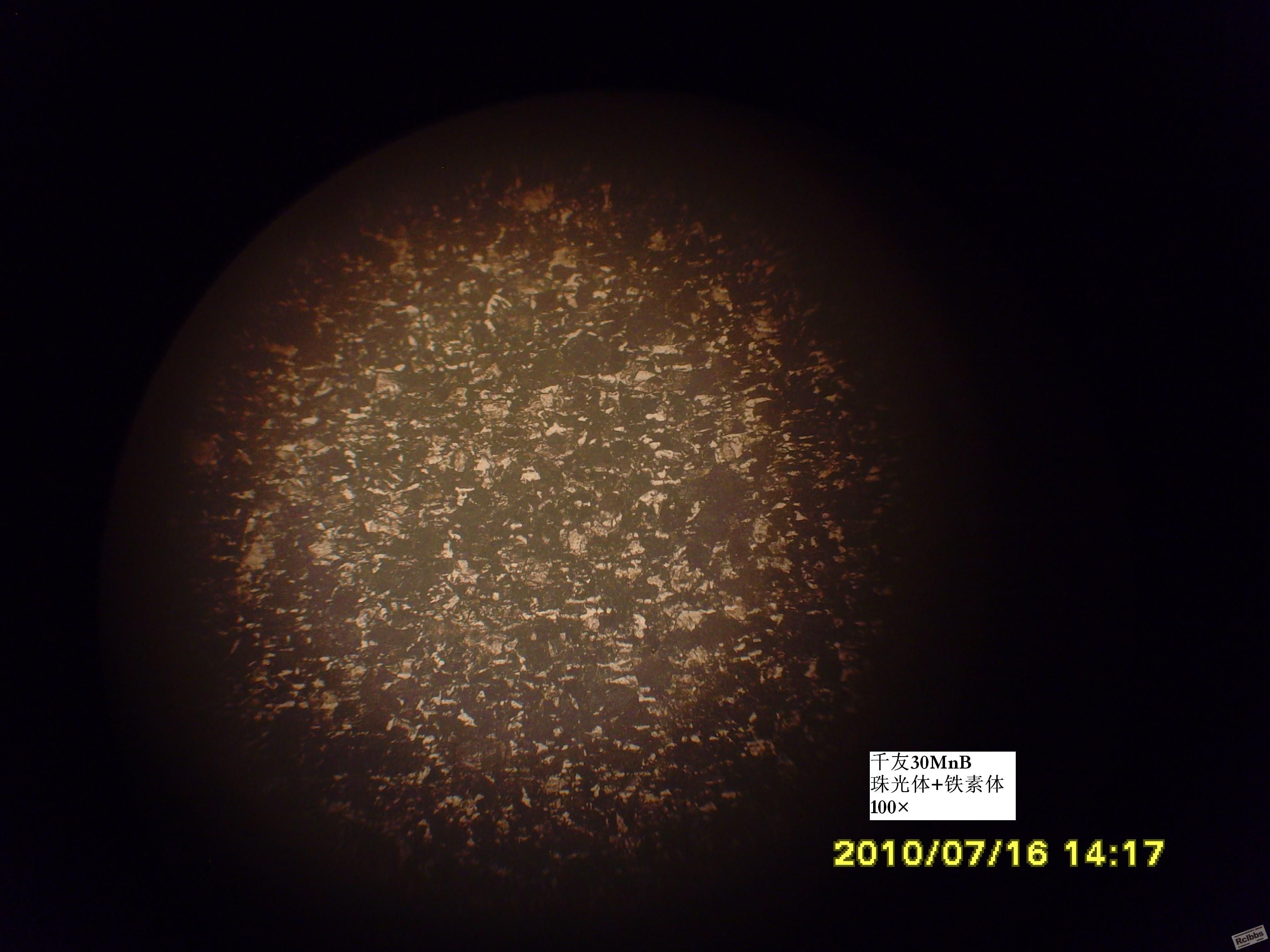

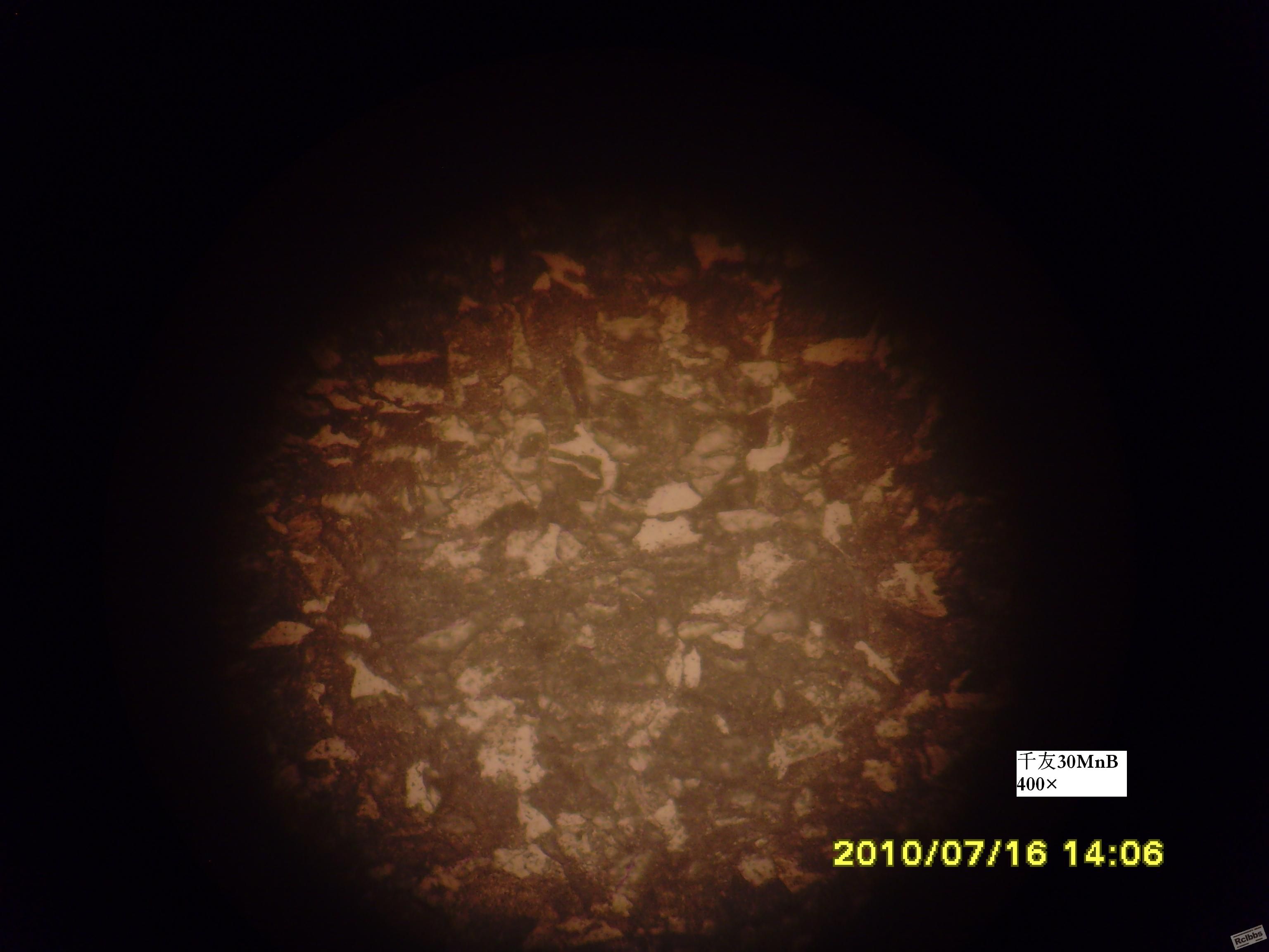

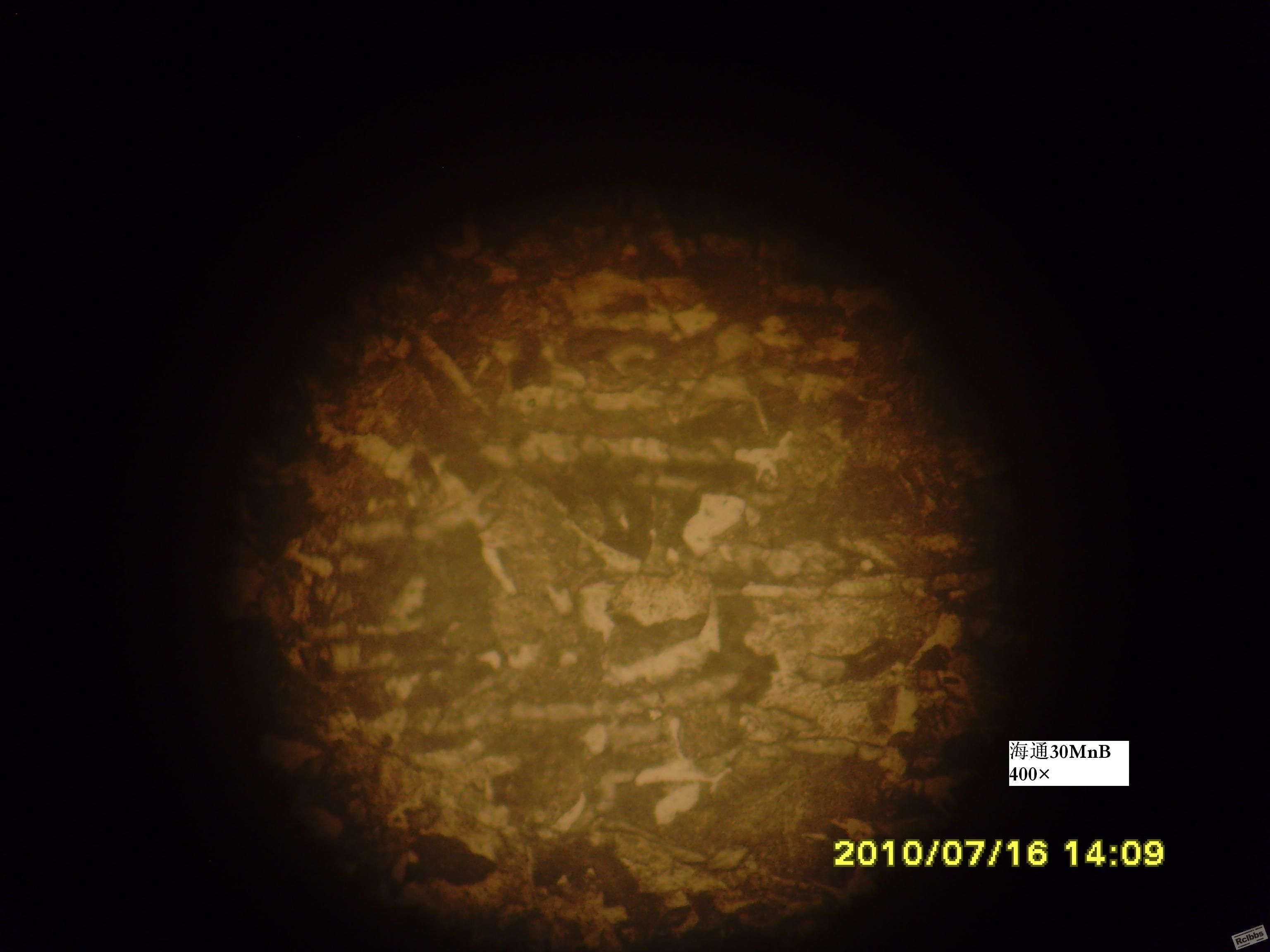

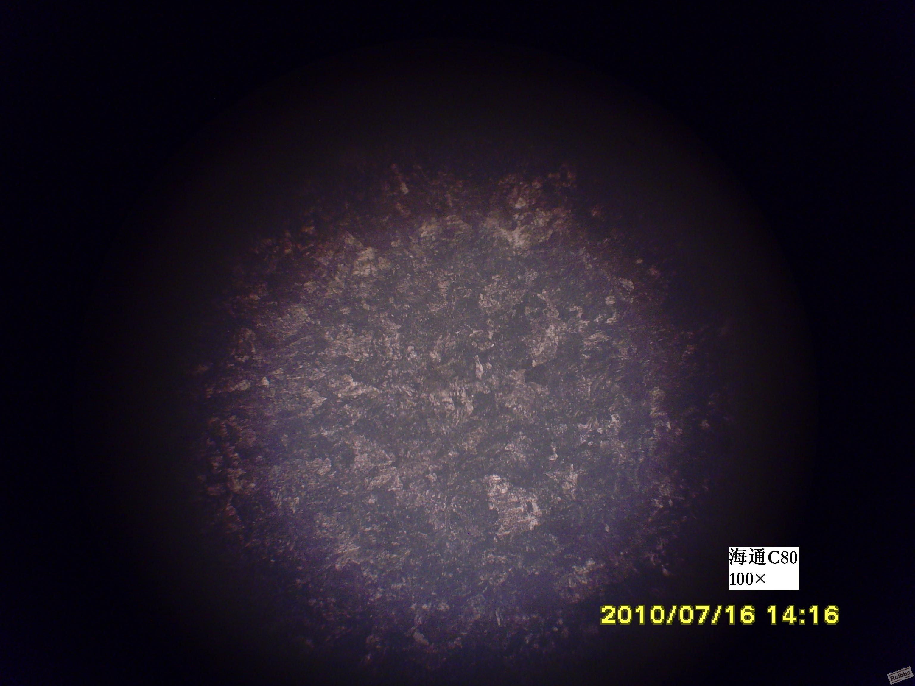

发表于 2010-9-2 16:25:16 | 显示全部楼层
组织是F+P,魏氏体不明显,晶粒度是比较粗大的
签到天数: 79 天
发表于 2010-9-2 18:24:32 | 显示全部楼层
是正常的热轧组织。
签到天数: 79 天
发表于 2010-9-2 18:25:24 | 显示全部楼层
检验热轧组织,最好还要取纵向试样以观察带状组织
 楼主| 发表于 2010-9-3 08:58:55 | 显示全部楼层
请问上面两个供应商那个质量好一点
签到天数: 30 天
发表于 2010-9-3 09:52:21 | 显示全部楼层
最后面两张是比较好的
