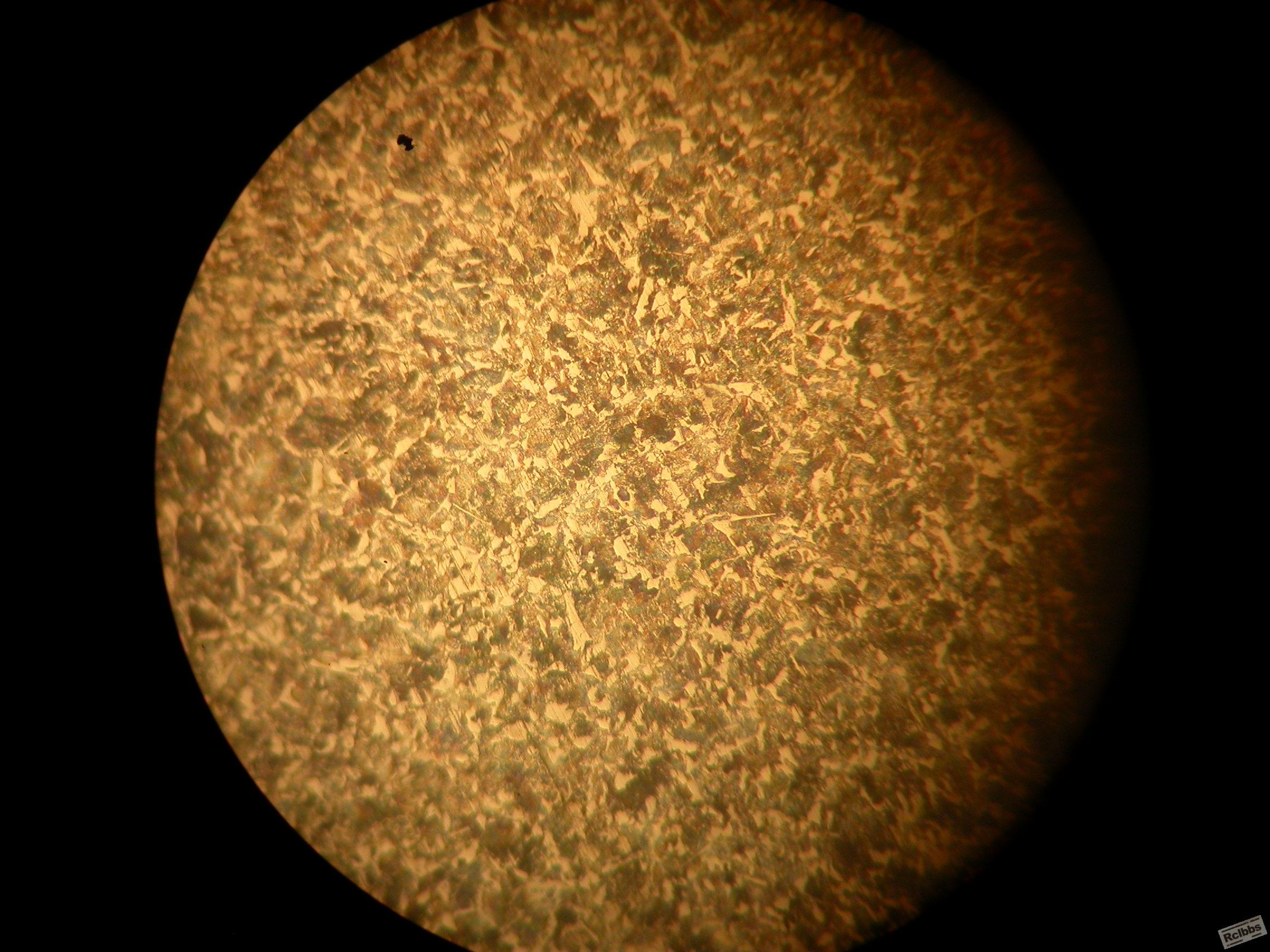

DSCN4645.JPG 45钢100倍金相 个人认为没经过热处理,对么?要求供应商锻造正火态,请前辈们赐教。断裂件事关索赔。多谢了!!
 楼主| 发表于 2010-9-3 09:23:36 | 显示全部楼层
自己顶一下吧。答:确实是锻造态。未进行热处理

发表于 2010-9-3 09:57:46 | 显示全部楼层
有大量的块状铁素体,属于铸态组织
发表于 2010-9-3 11:16:52 | 显示全部楼层
楼主分析的对,是铸态组织,没有经过正火处理
发表于 2010-9-3 11:50:37 | 显示全部楼层
铸态?
铸态不象吧
图片为什么不大点呢
几乎都看不清
签到天数: 2292 天
发表于 2010-9-3 19:59:17 | 显示全部楼层
仅通过这一张金相图片判定是“锻造态。未进行热处理”,而且“断裂件事关索赔”,证据不足!
应该多取几个部位做做其它项目:拉伸试验、冲击试验、硬度、金相。。。。。。再综合分析。
参与人数 1热处理币 +8 收起 理由
申兴一 + 8 感谢支持!
发表于 2010-9-3 20:00:44 | 显示全部楼层
7楼说的也是在理,也是综合分析判断
发表于 2010-9-4 12:19:16 | 显示全部楼层
多取样多分析有了足够证据才能让钢厂信服。
发表于 2010-9-4 12:42:19 | 显示全部楼层
锻造正火态的组织同样是珠光体+铁素体!而且,45钢很容易形成网状铁素体和魏氏组织的,图片中组织说明不了什么。。。。。。。。。
发表于 2010-9-4 13:02:20 | 显示全部楼层
回复 1# wenyan1024
从这张照片看,依照GBT13320-2007 《钢质模锻件  金相组织评级图及评定方法》评判属于45钢正常合格正火组织,应当继续查找其它方面原因。要强化45钢性能必须调质处理,中小零件一般这么做,大截面工件和不重要件只正火不调质。
发表于 2010-10-21 21:27:33 | 显示全部楼层
希望综合判断
发表于 2010-10-22 11:42:46 | 显示全部楼层
GB/T13320-2007  4级  没有约定 合格
发表于 2010-10-22 11:45:33 | 显示全部楼层
铸态组织的没这么有规律的均匀吧?
发表于 2010-10-22 18:06:02 | 显示全部楼层
正解,确实,靠这张图片不能下就是铸态的结论。
签到天数: 29 天
发表于 2010-10-23 14:03:29 | 显示全部楼层
晶粒细小,基本没有魏氏组织,可以排除是铸态组织。
锻造直接冷却的应该组织还要粗大,从晶粒度来看热轧态或锻造+正火都有可能,是否经锻造可以看纵向的热加工流线,特别要注意弯角位置。
签到天数: 79 天
发表于 2010-10-23 21:15:39 | 显示全部楼层
怎么会是铸态呢?其实这个有可能是锻造后做了正火的只是正火组织为珠光体+网状铁素体6-7级,不合格
