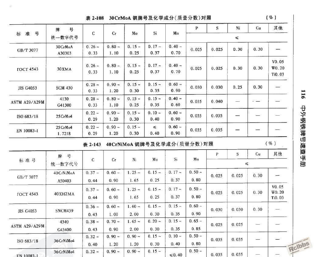

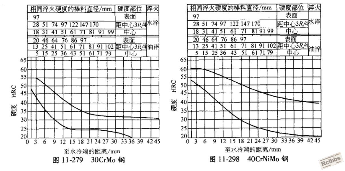

你列出的材料牌号4130钢、4340钢分别与我国的30CrMo、40CrNiMoA对应,但是化学成分某些元素含量范围不完全一致。鉴于成分重合程度还是较大,因此我国的这两种钢材淬透性资料有着重要的参考价值,特此奉来以备所需:
   先查看化学成分:
参考国产钢材淬透性 :
该图在上方列有材料在油淬和水淬条件下,不同直径的表面、心部、半径3/4处所能得到的硬度,有着很现实的参考价值。
