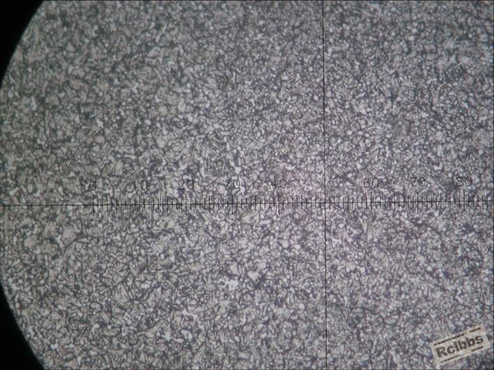

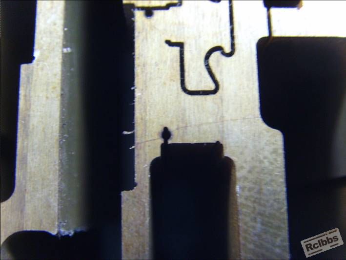

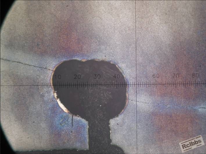

上次我们遇到一个客户,A23(121×80×54)材料
图片1.jpg   样品宏观
图片2.jpg 腐蚀后50倍
图片3.jpg   500倍横向
请杨工分析一下产生裂纹的原因
 楼主| 发表于 2010-9-6 14:57:20 | 显示全部楼层
回复 9# hooloo
    不知你的模具材料是什么牌号?看这个图片,是属于厚大件模块,这类模块如果选用低合金模具钢,由于不能进行高温回火,在线切割过程中突然炸裂的事故经常出现。解决办法就是要选用具有二次硬化特性的高碳高合金模具钢或高速钢,淬火时采用高淬高回工艺,尽管采用了高温回火,还是要进行多次高回,值得注意的是:采用一次长时回火与多次适时回火的效果是大不相同的。
