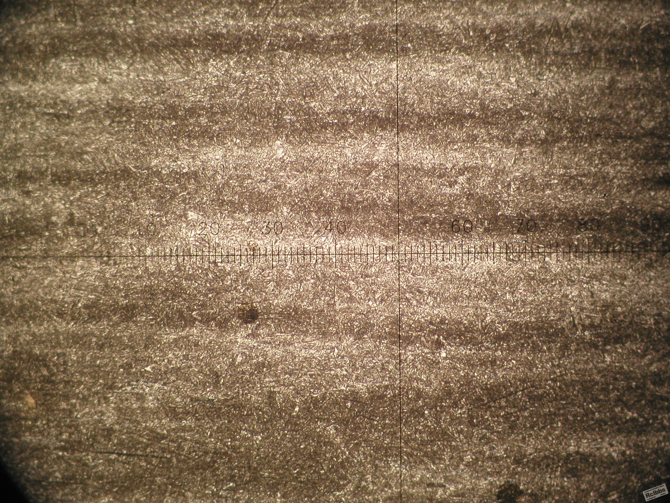

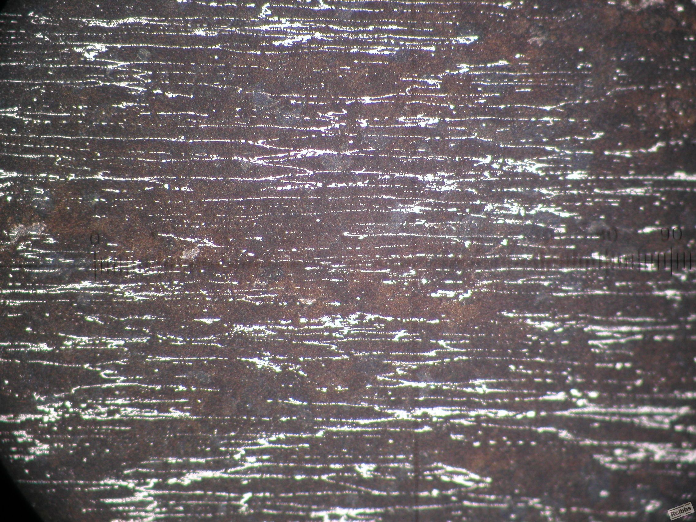

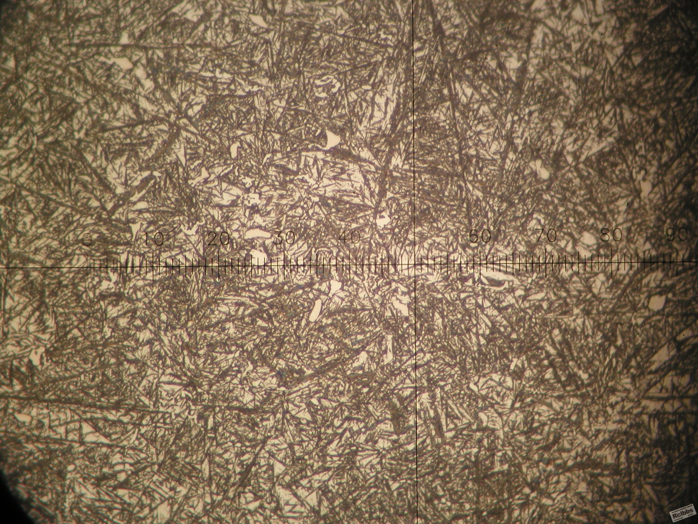

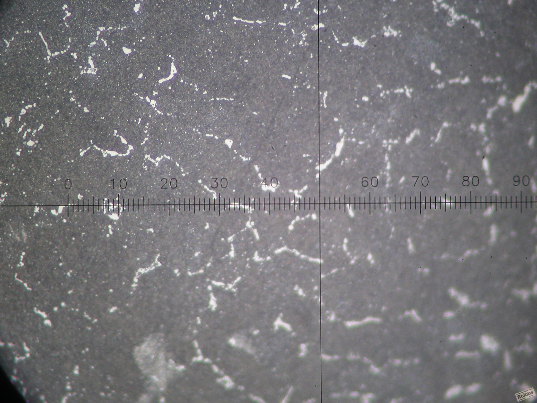

Z100-1.JPG   退火前100倍纵向
H500-1.JPG 退火前500倍横向
P1010002.JPG 退火后100倍纵向
P1010009.JPG 退火后500倍横向
补充:退火前硬度64HRC,工艺未知
            退火后硬度22HRC,850度退后两小时,炉冷至240度随炉空冷至室温

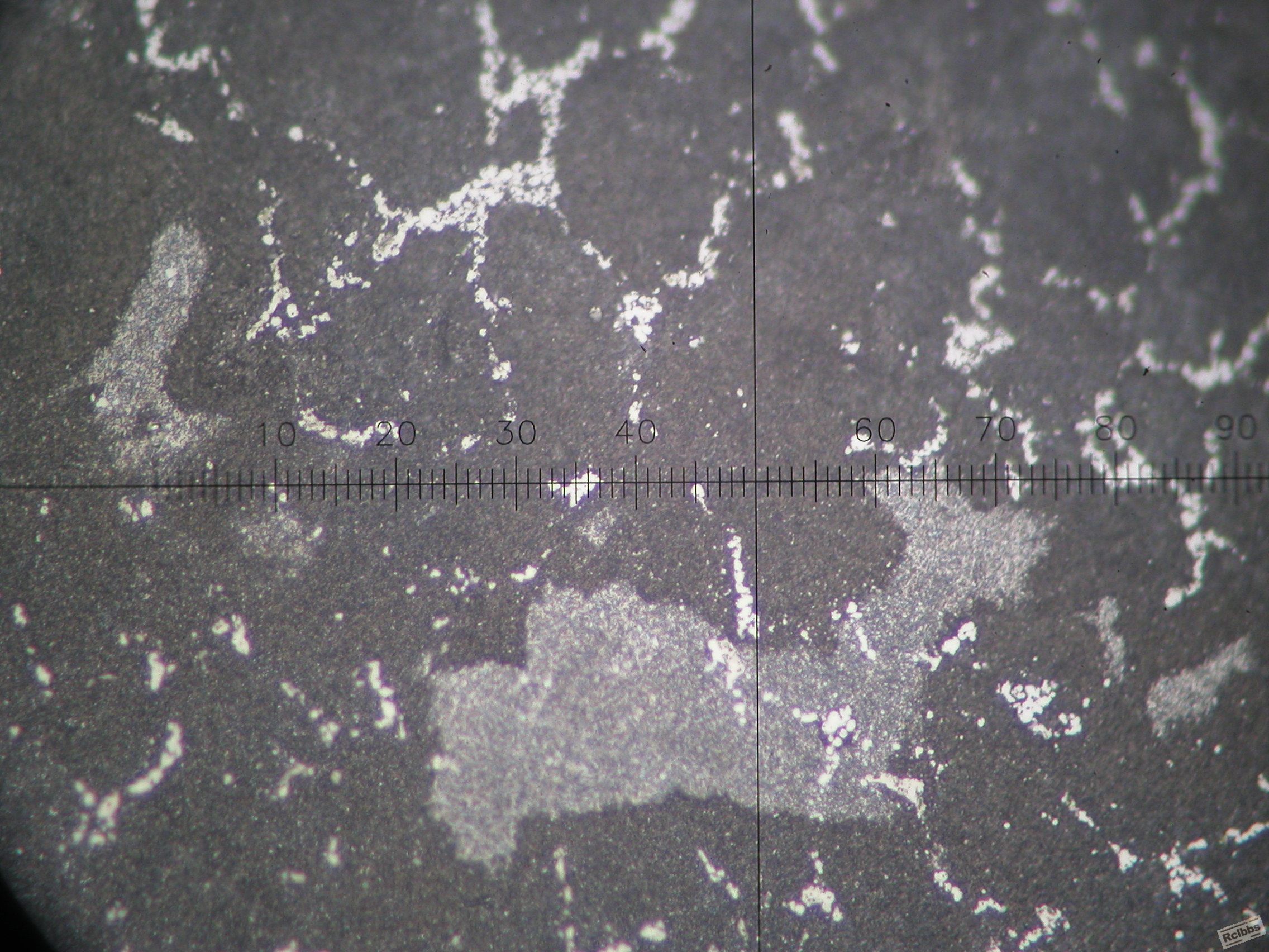

补充   P1010012.JPG    退火后500倍横向,大片白色是怎么回事呢?
发表于 2010-9-4 15:16:05 | 显示全部楼层
高速钢用火花鉴别是比较容易的。
大片白色应该是块状碳化物,应经过锻造后使其改善。
签到天数: 108 天

帮忙分析一下   退火前500倍横向组织   ,感觉若是M35,不应该是那样的
发表于 2010-9-4 15:40:53 | 显示全部楼层
退火前500倍的横向组织确实不象M35的材料。
现在应该搞清楚是什么材料才可能进行分析,特别现在又不知道具体的热处理工艺,要进行分析比较困难。

打光谱或可考虑在1220-1230℃淬火,快速水冷,检查晶粒度和碳化物。

楼主的问题太难估计没人能回答,随便几张图工艺未知就让人分析是什么材料?

1  应该不是M35(含Co的M2高速钢)材料,依据图2,如果是M35制造工件成品金相,说明淬火严重过热并且回火不充分。
2  从碳化物分布形态看,可能是高Cr工具钢(比如:Cr2MoV)。

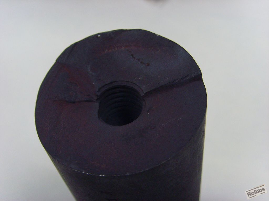

 楼主| 发表于 2010-9-6 08:05:04 | 显示全部楼层
补充,材料在使用时  出现断裂现象,最大直径 40mm;  断面退火照片如图,退前照片未留。
材料是业务员从某个客户那里拿回来的,    好像是考虑换  我们荣刚的材料   。
我真的就知道这么多了。
