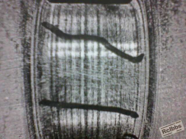

发表于 2010-9-9 21:34:39 | 显示全部楼层
楼主及各位专家帮忙看看我的图片,这是(锻件)曲轴半成品感应淬火后连杆颈内侧(“流线”区域为切边处)探伤图片,“流线”区也是磁痕密集区,请问这还叫锻造流线或纤维吗?
