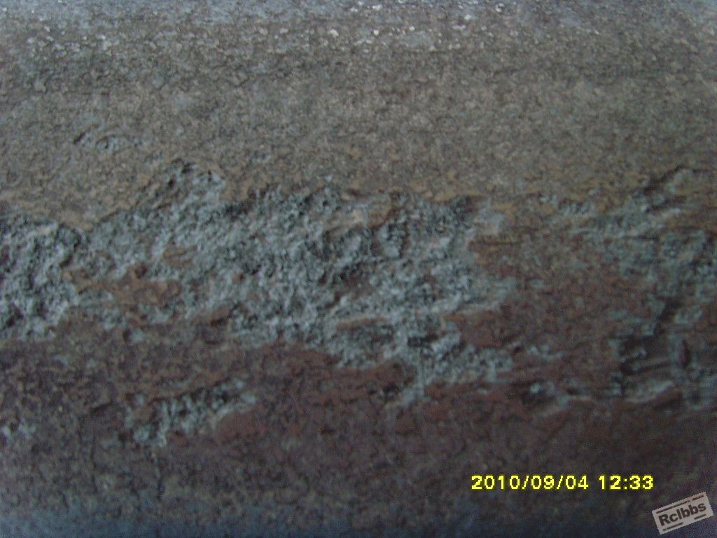

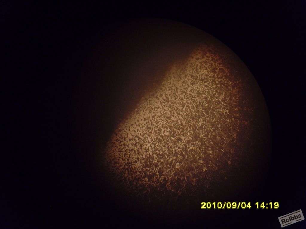

请大家帮我分析一下表面凹坑扎钢缺陷造成的原因
组织存在脱碳吗
是否严重
 楼主| 发表于 2010-9-4 13:41:39 | 显示全部楼层

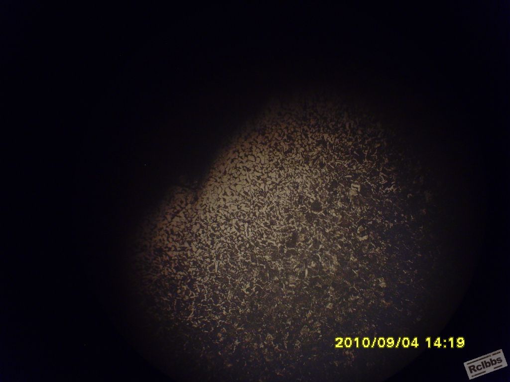

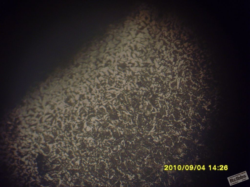

从3张组织照片显示表面脱碳明显。但不知图片中的组织放大倍数是多少倍?
 楼主| 发表于 2010-9-4 14:16:04 | 显示全部楼层
回复 3# jinxiangshi
100倍

从脱碳的图片看,脱碳不轻。但是否超标应看该产品标准技术要求中对脱碳层规定的要求。也就是说,这是什么钢,是按哪个产品标准要求生产的?如果不是你们生产的,你可看质量保证书中的技术要求。

80钢啊!80钢原料正确的组织应是珠光体组织,表面那么多铁素体,表面脱碳无可质疑。你需先查看你们采购这批80钢时钢厂给的质量保证书,质保单中的产品技术要求或产品标准是执行哪个标准,特别是产品技术要求或产品标准中脱碳规定范围是多少?然后,在100倍下测量出你图片中脱碳层是多少。如果你测出的脱碳层超出了质保单中技术规定或标准规定范围的要求,即可要求退货(脱碳超标,不符合产品要求)和索赔(如耽误了你们工期)。

热轧钢的表面氧化脱碳或多或少而已,除非轧制过程不与空气接触。从楼主的金相照片可以看出,存在脱碳现象。问题的关键就是准确的检测脱碳层深度,这就需要在取样、制样和检测上下点功夫了,然后与相应的国标、企标、或是供需双方规定的脱碳技术要求对比一下,脱碳层深度是否超标,再决定是否退货。至于表面剥落现象,可以从两个方面去考虑,一是轧制之前是否进行了磨削处理或扒皮处理;再就是轧制是否进行了控制轧制。

热轧脱碳是无法避免的,就看脱碳层深度有没有超标!表面的凹坑从图片来看有两种可能:一是加热后轧制前除鳞不净,二是原料造成热轧后表面结疤低,结疤掉了之后形成凹坑,这种缺陷一般在靠头尾较多。

那应该是板材了,估计除鳞不净造成表面凹坑。
