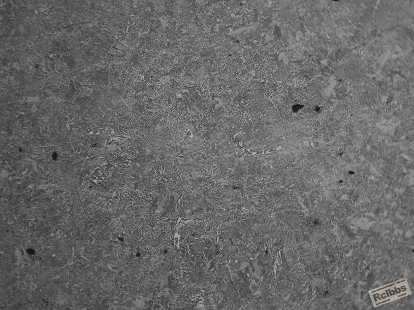

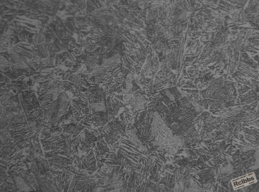

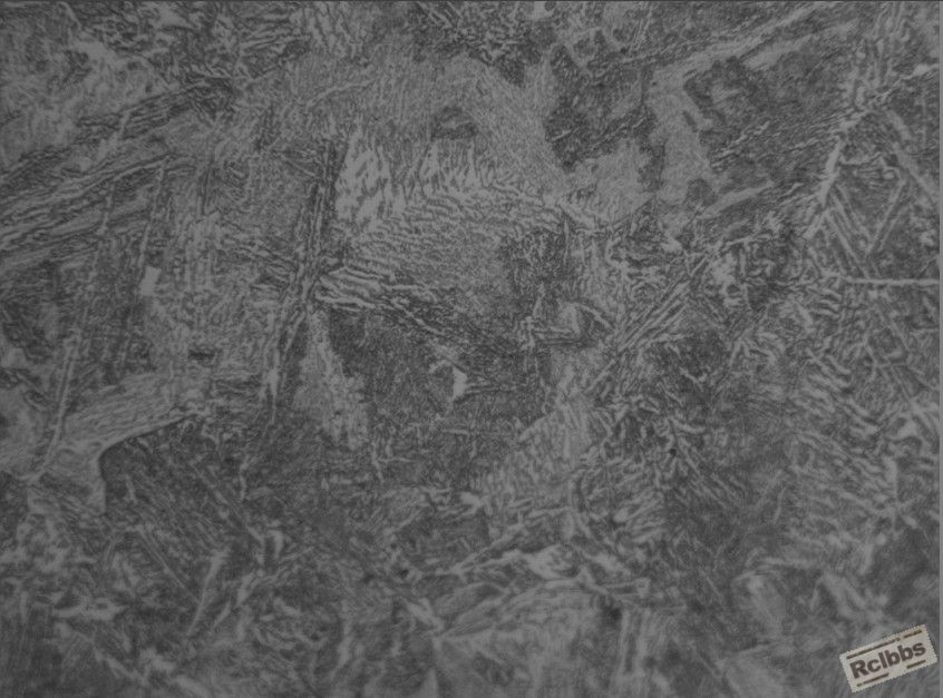

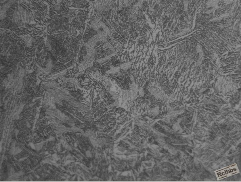

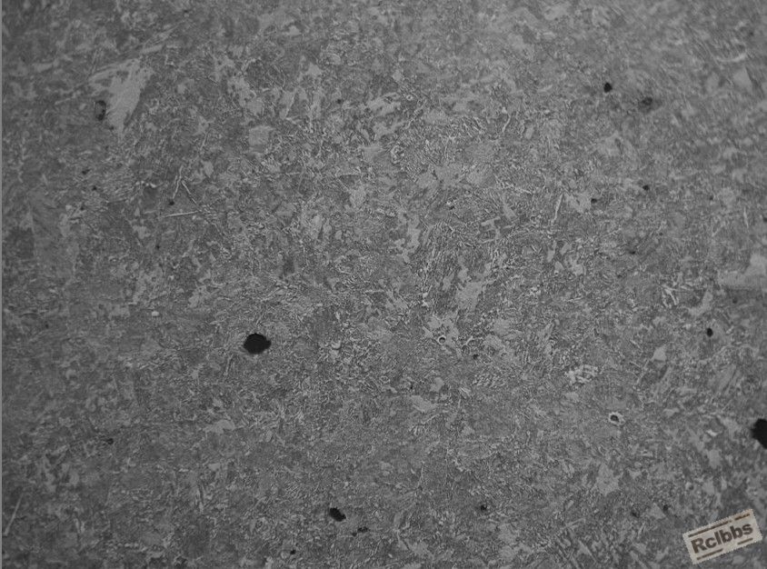

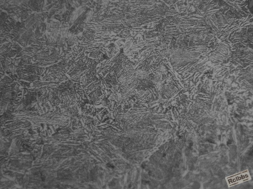

上面的金相图片是我从使用报废掉的模具上取样做的金相,
感觉晶粒有些粗大,组织是回火索氏体。100倍上黑色
颗粒是夹杂物吗?期待大侠解答!

黑色是腐蚀造成,你腐蚀后立马要去上显微镜看,如果搁置时间久就有表面污染,黑色点是一种

没有魏氏组织,35CrMo心部正常组织,上贝+析出条块状铁素体+回火索氏体

100倍上黑色颗粒是氧化物夹杂,淬火温度过高,有过热倾向,B+M组织

黑色不是夹杂物,此样品可能为横向的,腐蚀后不好识别,建议不腐蚀观察

不会是马氏体吧!估计马氏体位向回火索氏体,硬度只有280HBW。

对,应该是回火索氏体

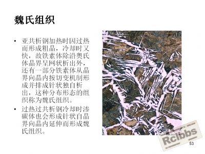

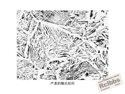

魏氏组织.jpg 魏氏组织
严重魏氏组织.jpg 严重魏氏组织
观看夹杂物最好在抛光态;

大的黑色颗粒好像是腐蚀造成的。

    今天我又去显微镜下看了下(显微镜里看的清楚,照片模糊),我看不到上贝氏体!

    我公司照相片时,不以显微镜里看到的为准,直接看电脑显示的金相,呵呵……  清晰度还可以

有的,冷速不同,会产生的。

黑色物不是夹杂物,它与整个金相面不在一个面上,边缘有些模糊,应是一种假象。
金相组织中魏氏组织不明显。

一:100倍的黑色点状,暂时无法确定,你可以重新磨抛之后看如何在确定
二:组织不是回火索氏体,贝氏体组织形貌。

这么典型的贝氏体组织我收藏了
