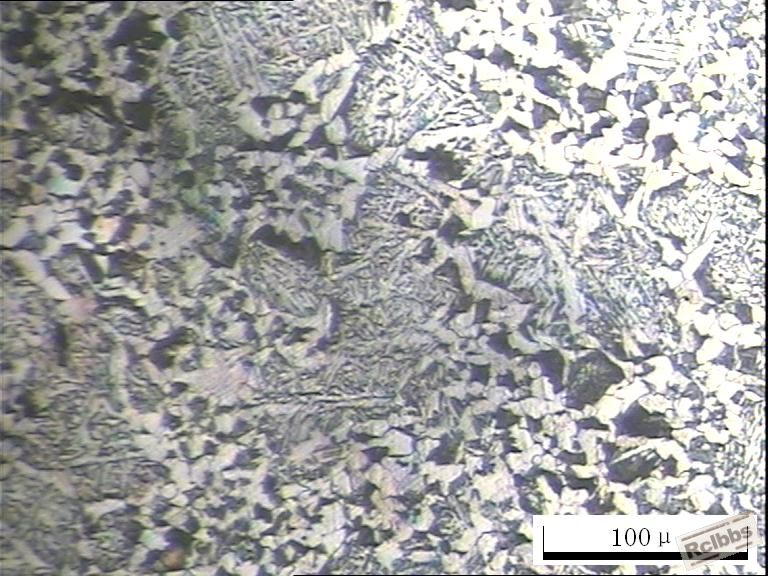

1.JPG 这是20CrMO网带炉等温正火后的组织!  正火温度为  900    910    900      回火560    560     560   没有风冷!请大家帮忙分析一下   谢谢!

正火后的组织为F+P+B。哈

组织为F+P+魏氏体

正火后的组织为F+P+B,局部有魏氏体,我想是在工艺和冷却上出现问题

P+F+B,冷速快了吧

冷快了,是小件吧?

是小件!谢谢各位师傅的回复

珠光体 铁素体

F+P+魏氏体

P+F+魏氏组织;看上去好像是锻造件,锻造温度没有控制好
