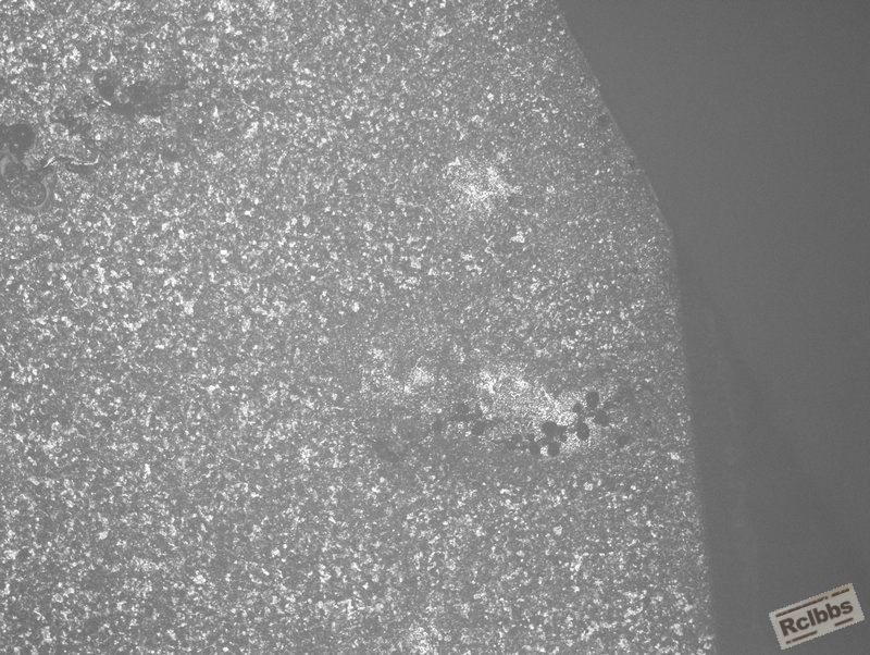

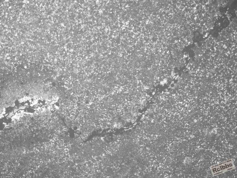

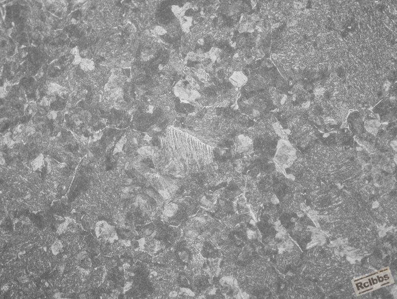

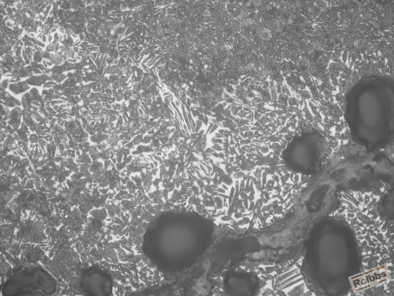

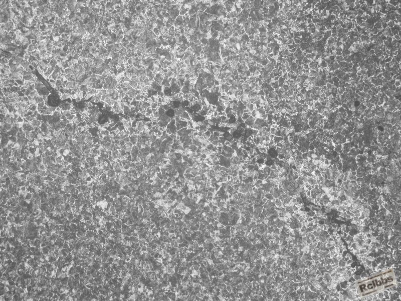

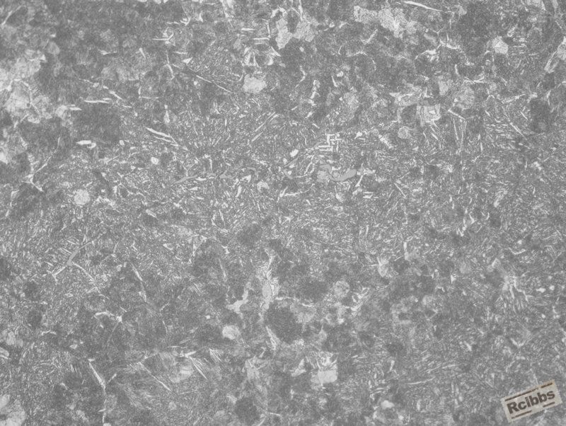

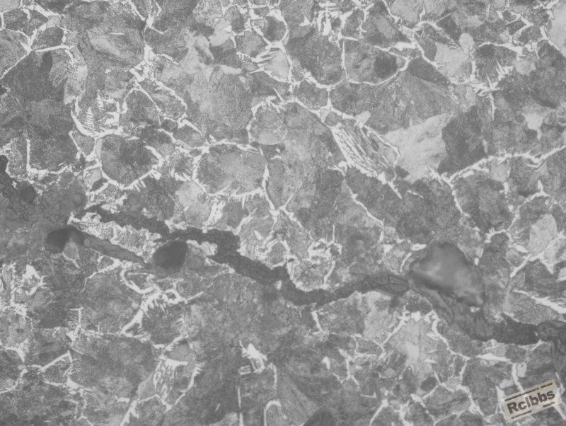

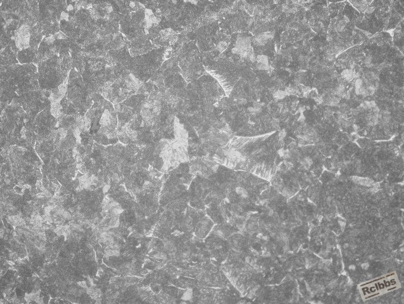

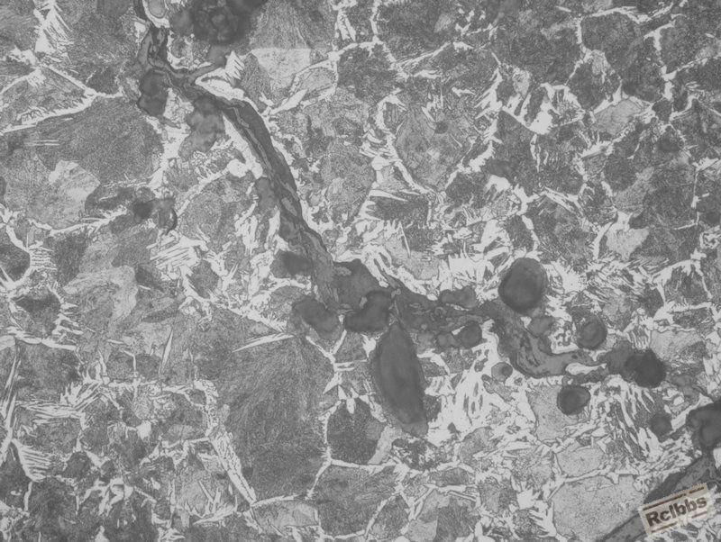

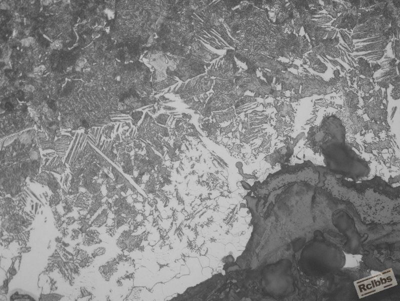

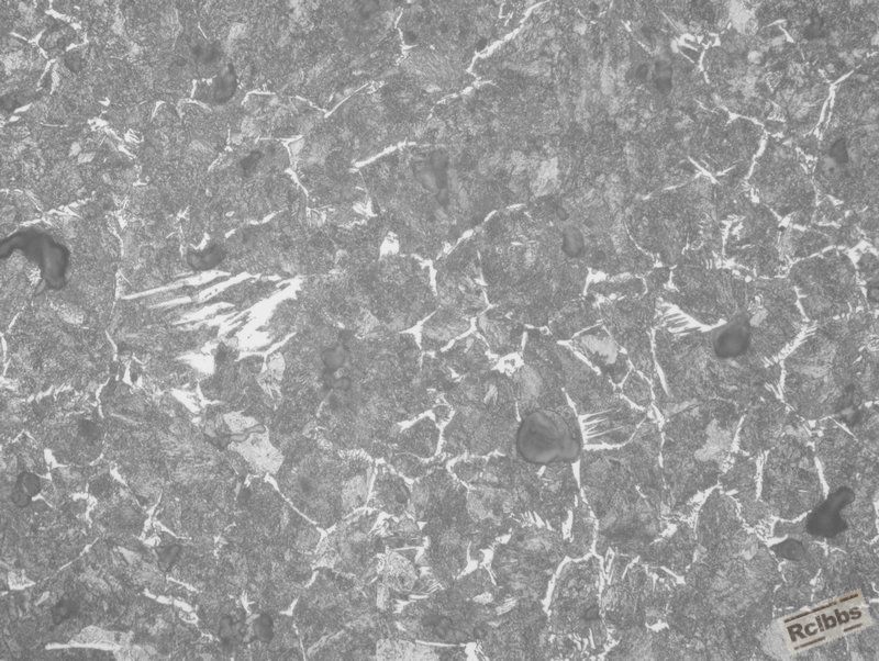

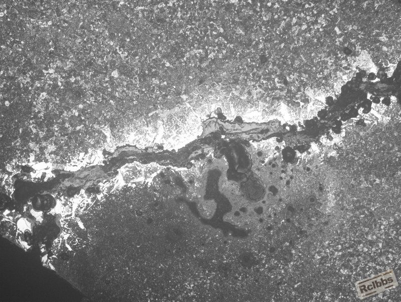

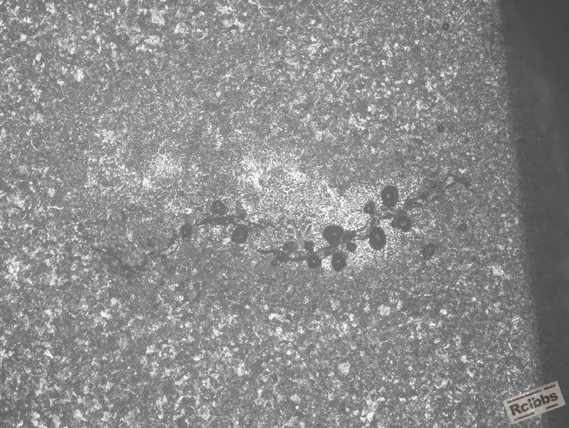

45钢棒材做紧固件,钻孔内发现裂纹,
半成品组织不均匀,有魏氏组织,怀疑裂纹为应力裂纹,可对?
成品经过了热处理,组织比较乱,请各位帮忙分析

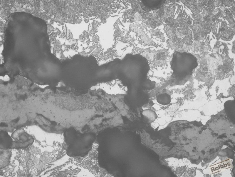

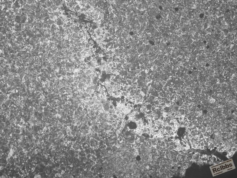

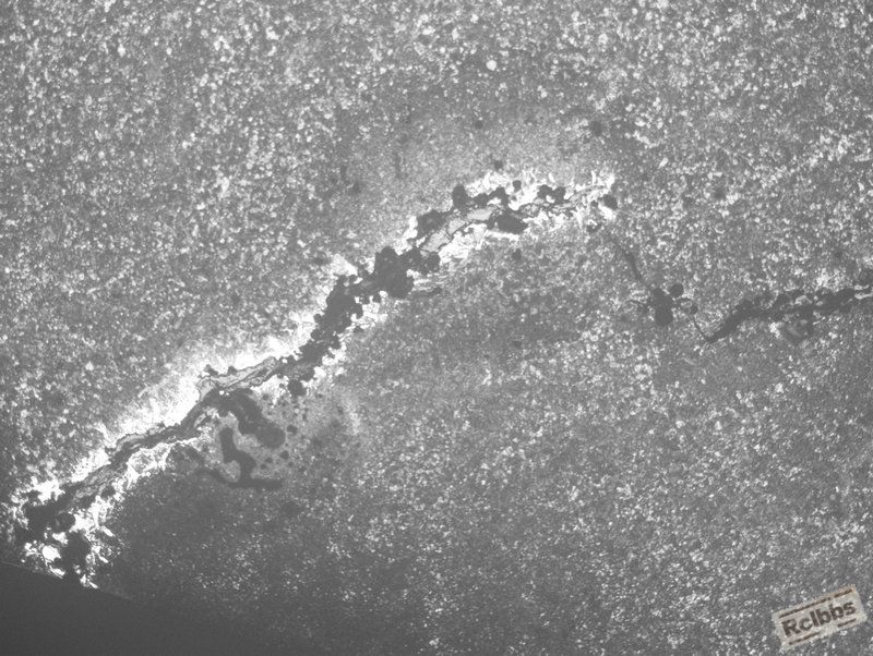

发表于 2010-9-5 09:09:28 | 显示全部楼层
由于魏氏组织的组织遗传,经过调质后仍然存在网状铁素体,成品裂纹两侧有脱碳,裂纹内部有氧化铁存在,该裂纹在半成品时脱碳并不明显,可能是锻造过程中产生的,从第一张图可以看出锻打前表面存在缺陷,内部也有比较大的氧化物夹杂,锻打时裂纹沿缺陷扩展。第八张图可以看出裂纹在夹杂物聚集处产生。从夹杂物分布来看,极有可能是外来夹杂物。
综上所述,该材料冶炼时质量控制不好,夹杂物超标,并局部有群聚现象;
锻造或热轧的工艺控制不好,出现过热的魏氏组织;

发表于 2010-9-5 10:32:07 | 显示全部楼层
从你图片看,应该说原材料在轧制时存在一定的裂纹和局部偏析,经过热处理后加深了裂纹处的脱碳(见图1、图6、和图9),从而也加深了裂纹的扩展(见图7);从图8看该处组织异常(见图11)怀疑是局部偏析,该处裂纹应是应力所致。

   不知该棒料在作何种热处理?若是调质的话组织是不合格的,至于裂纹的产生另有原因:裂纹分为有氧化脱碳区段和无氧化脱碳区段,前者来自材料原始缺陷后者为热处理过程中原始裂纹持续延伸所致。
发表于 2010-9-5 14:28:26 | 显示全部楼层
不清楚热处理情况,但裂纹两侧有脱发]碳现象,说明裂纹产生先于最终热处理前就产生了。裂纹产生是否与W组织有关,从图片上看,理由尚不充分,还得仔细分析。

发表于 2010-9-6 08:16:59 | 显示全部楼层
裂纹是在调质前就有的。
