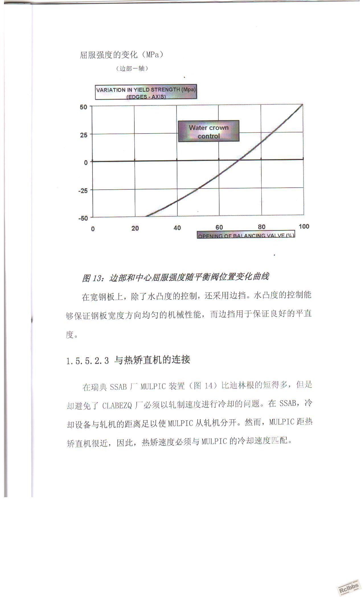

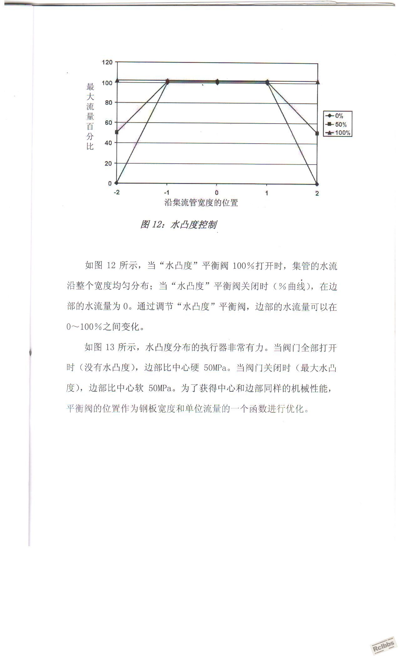

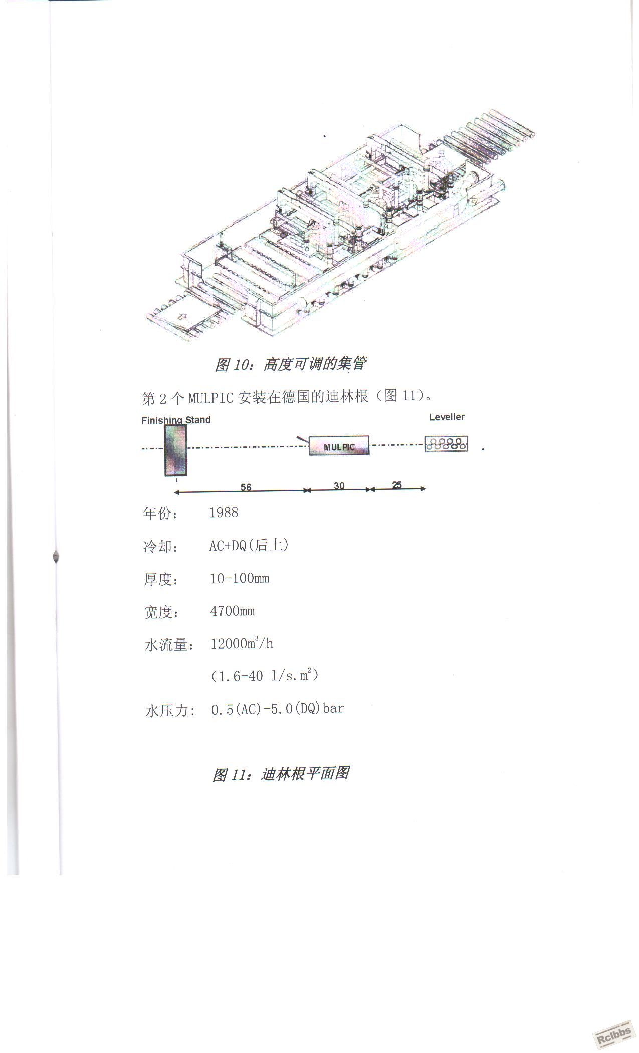

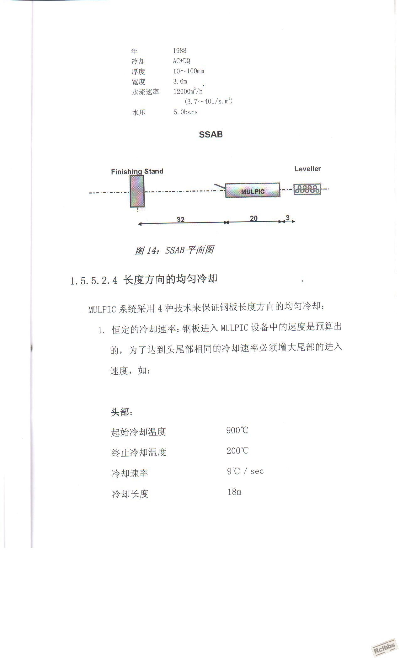

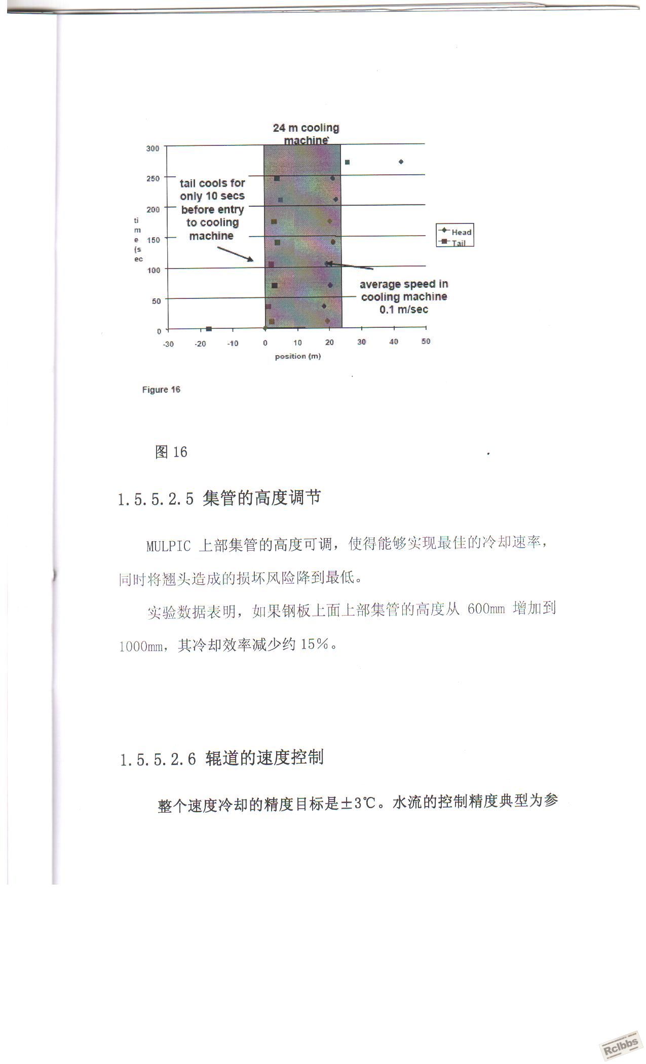

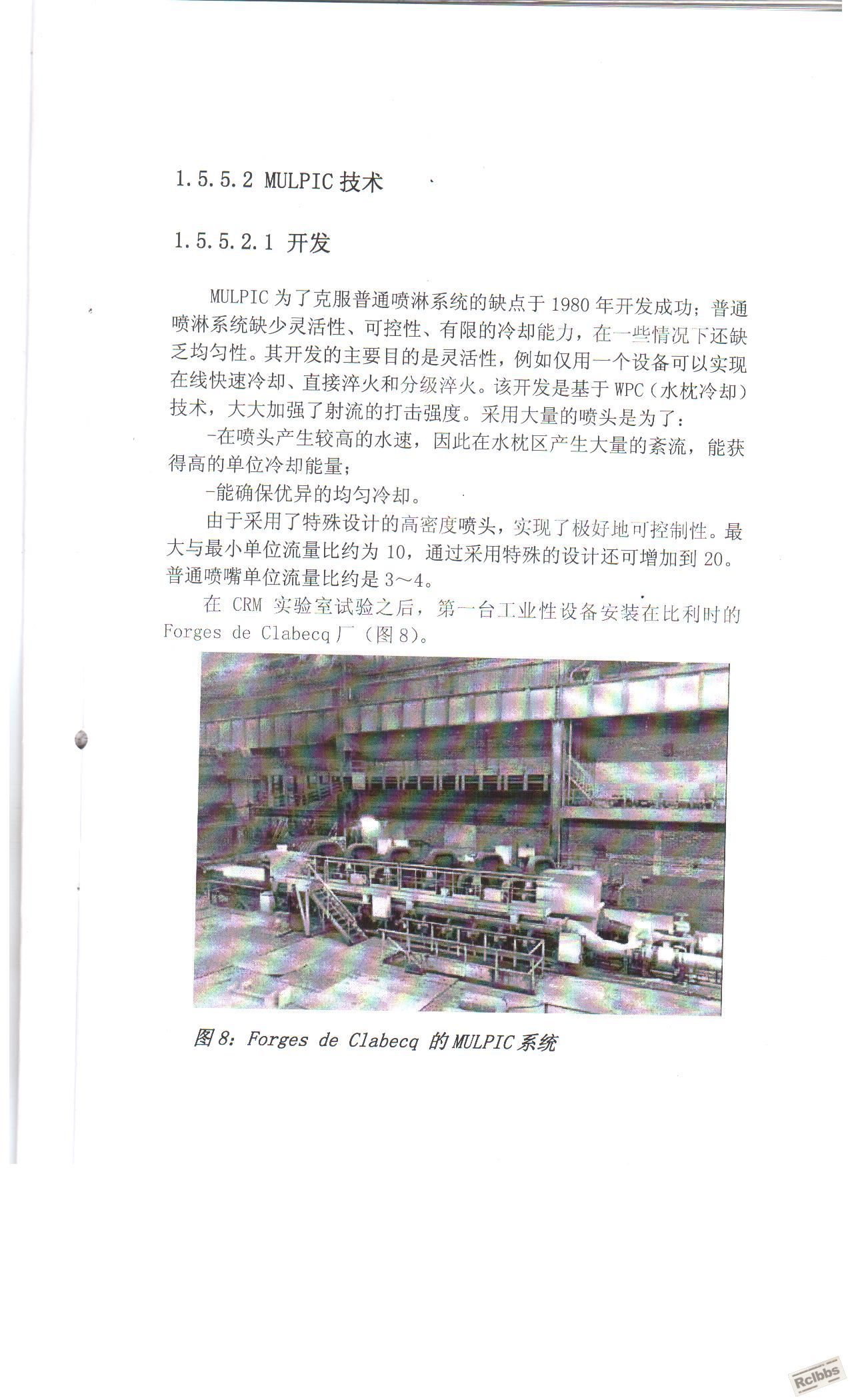

英文全称:Multipurpose Interrupted Cooling Process中文译作:多功能间歇式喷射装置用途:由西门子VAI金属技术英国分公司和比利时冶金研究所(CRM) 合作开发的Mulpic冷却技术,采用传统的生产工艺即可获得符合性能要求的微合金化厚板。其在厚板轧制之后直接安装了Mulpic系统。    Mulpic系统可进行钢板凸度的水冷却控制、板带修边和修头尾,并且可以确保整个厚板的冷却均匀。特别是Mulpic系统的顶部具有高度可调性,而且阀门系统还配备了流量控制阀,使其更具灵活性,从而在厚板的整个冷却过程中,冷却水流量始终处于最佳状态。Mulpic系统过程自动化控制完全是根据数学模型设计的,其自学习和自适应功能使得冷却过程更为精确和均匀。
