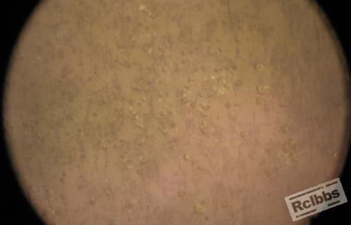

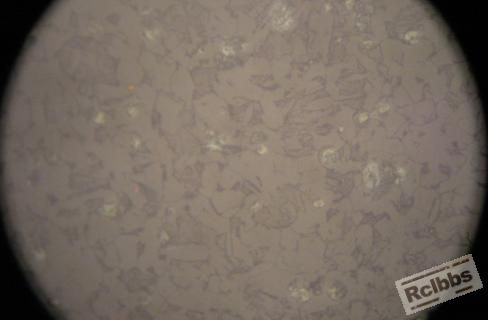

我这里有自己做都两张20钢金相组织,其中第一张很正常都,是过热有魏氏体组织,但是另外一张我就看不太清楚了,想请教下大家

样制的不好,第二张应该是退火组织,
发表于 2010-9-6 13:23:56 | 显示全部楼层
第一张是F+片状P,第二张是F+粒状P。
 楼主| 发表于 2010-9-6 17:05:23 | 显示全部楼层
这个说拍的不好,样品还好的,因为拍的不配套,呵呵第一张是珠光体加铁素体加少量魏氏体这个我是确认的
 楼主| 发表于 2010-9-6 17:07:19 | 显示全部楼层
第二张的话不管怎么腐蚀就是出现不了晶界,我看看和石墨化标准里的图有点像,同时也符合石墨化的标准。20G用在450°的集箱上用了20W小时左右了,你们再帮我看看

 楼主| 发表于 2010-9-6 20:04:41 | 显示全部楼层
是现场腹膜的,呵呵、、、、
 楼主| 发表于 2010-9-6 20:05:56 | 显示全部楼层
腐蚀了有半分多种,应该不短了吧
