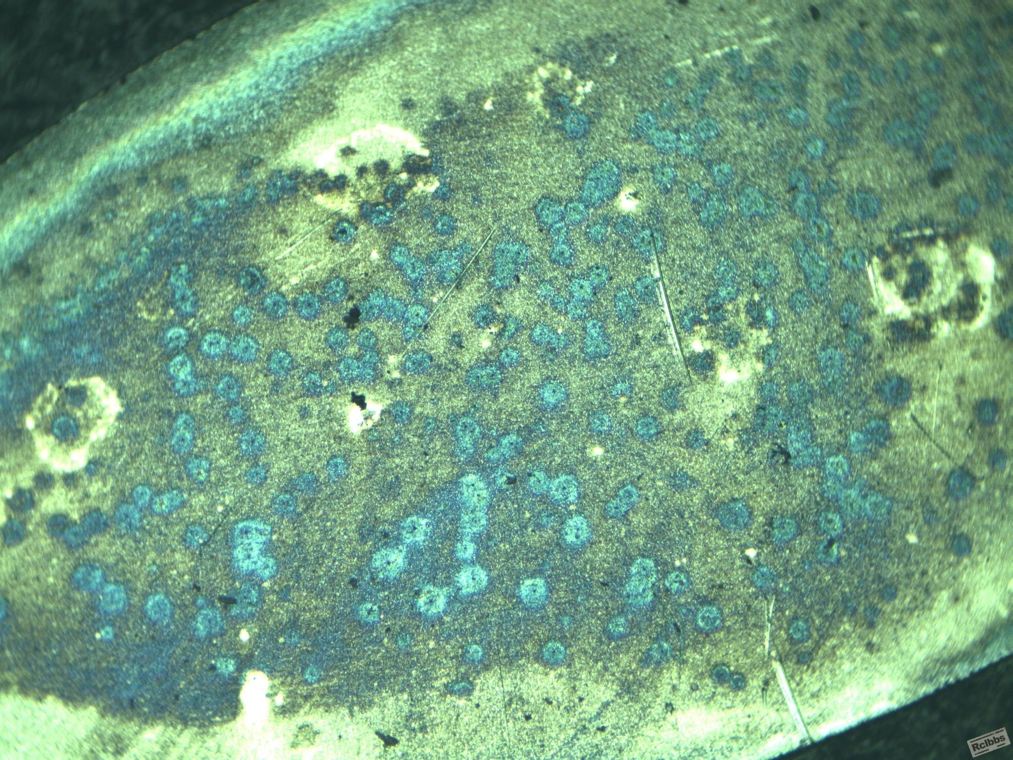

各位老师下午好:这是碳素弹簧钢70B球化退火后放大100倍的金相图谱,劳烦各位帮忙分析一下。
签到天数: 108 天
发表于 2010-9-6 14:43:10 | 显示全部楼层
不清晰,是不是过腐蚀了,楼主用的什么腐蚀介质啊
发表于 2010-9-6 15:54:33 | 显示全部楼层
感觉是腐蚀后吹干时没吹好形成蓝绿色的圈圈
签到天数: 79 天
发表于 2010-9-6 16:13:53 | 显示全部楼层
腐蚀不好,不过看起来似乎很均匀
发表于 2010-9-6 16:30:10 | 显示全部楼层
看不清组织形态,请楼主重新制作
发表于 2010-9-6 22:42:45 | 显示全部楼层
怎么是那个颜色呢,用什么腐蚀的?
发表于 2010-9-6 23:23:06 | 显示全部楼层
不知道抛光后的试样 是否清洗干净了  可能与腐蚀剂反应了
