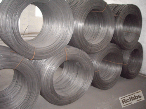

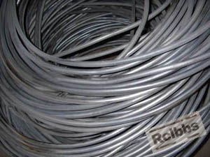

现状为2T重的盘元,线头有时还会压在里面,问题如何取样?
取样工具用什么?盘元直径最大有38mm,用短线钳是肯定不行的。
希望有经验的老师傅能给点建议,取样工作极度苦恼中=。=!

传个宏观照片看一下比较好说话

如图,就是这样的盘元
发表于 2010-9-6 14:59:38 | 显示全部楼层
如果线头压在里面就不好处理,如果露在外面可以用气割。
