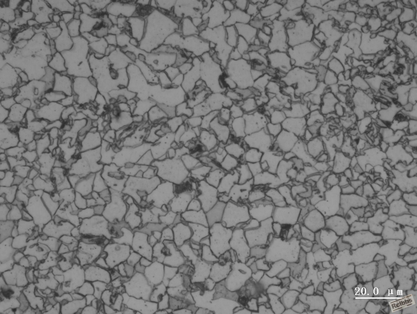

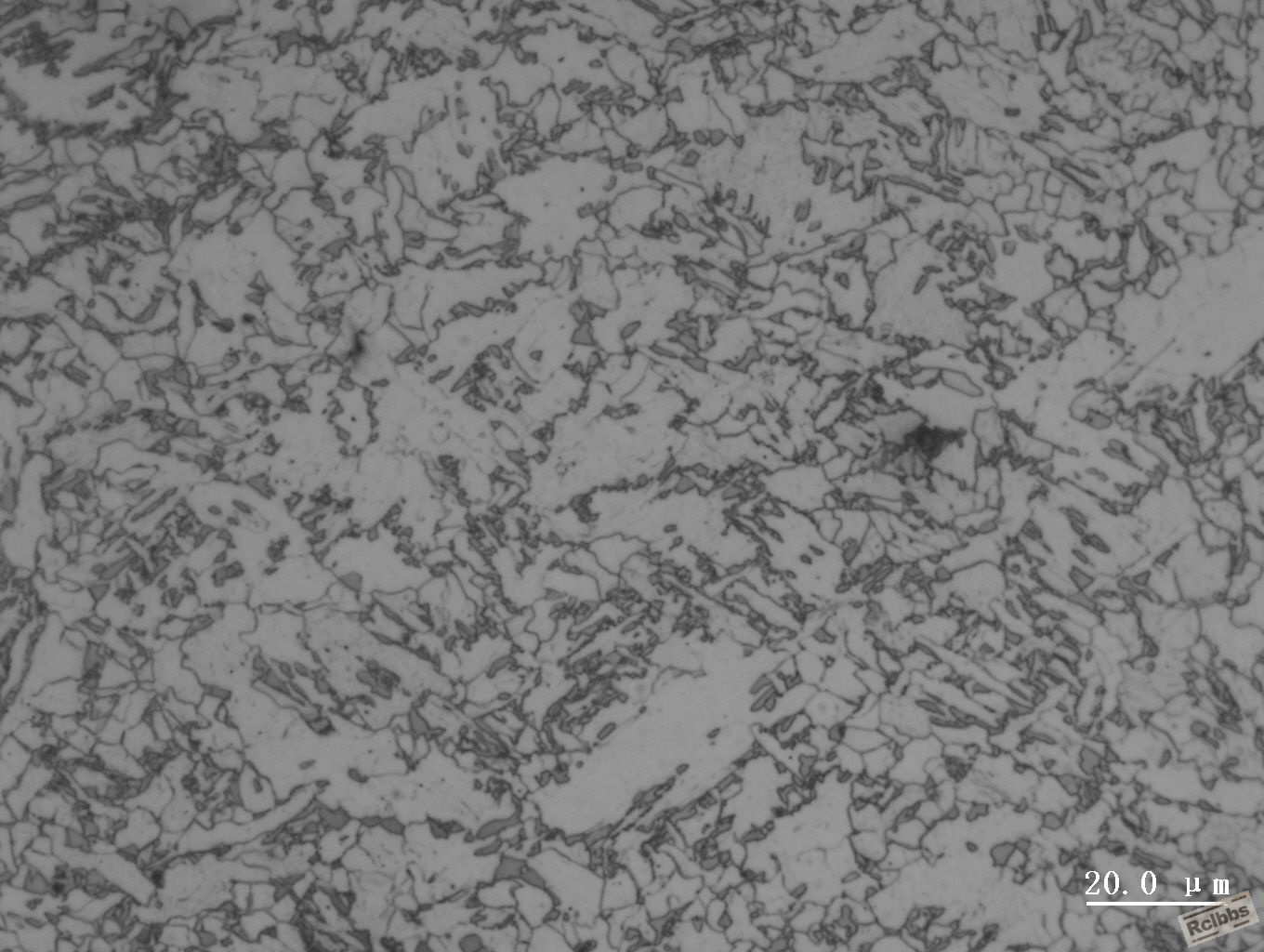

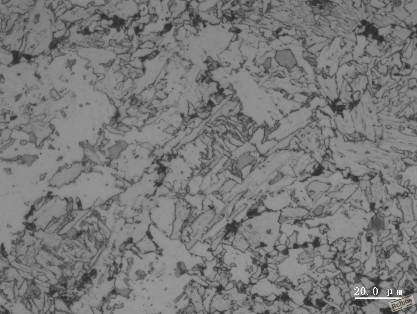

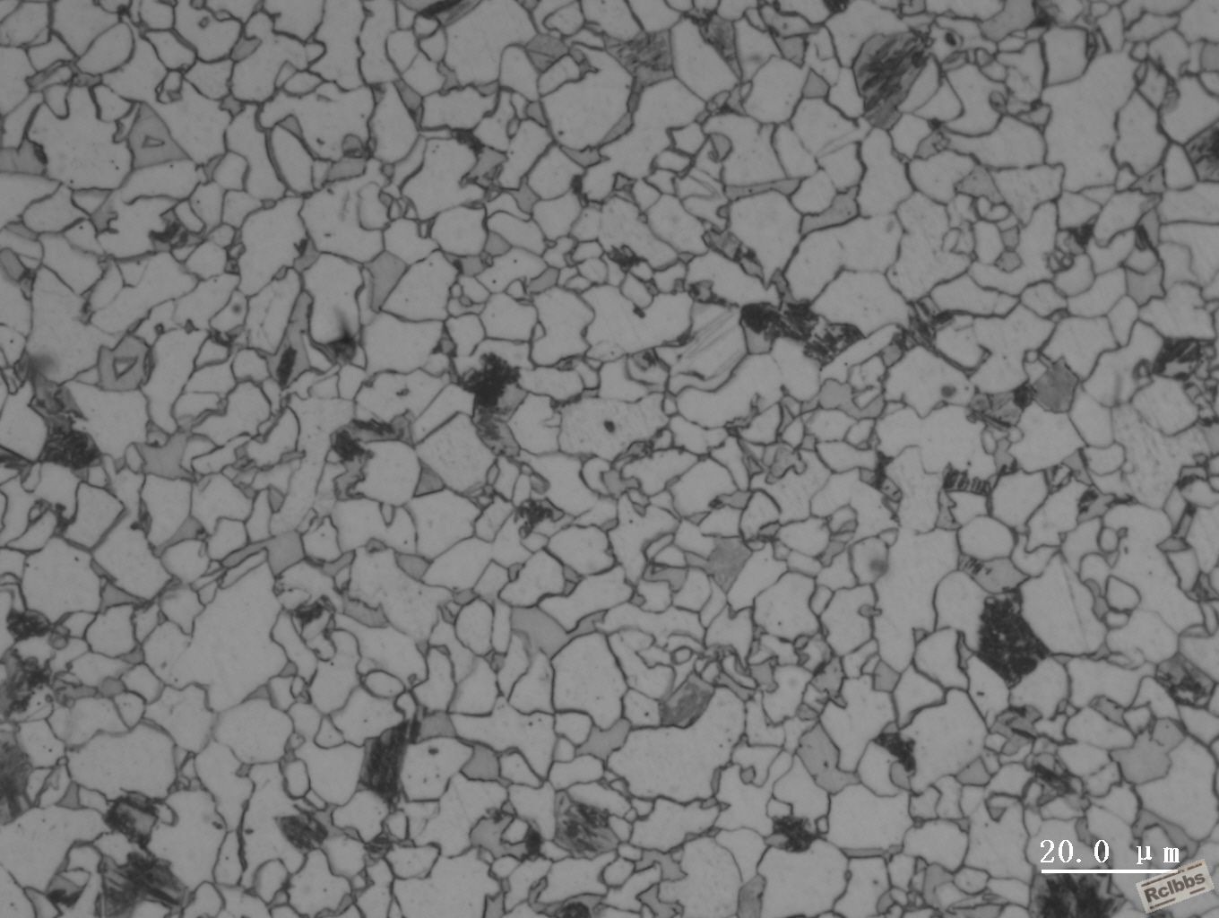

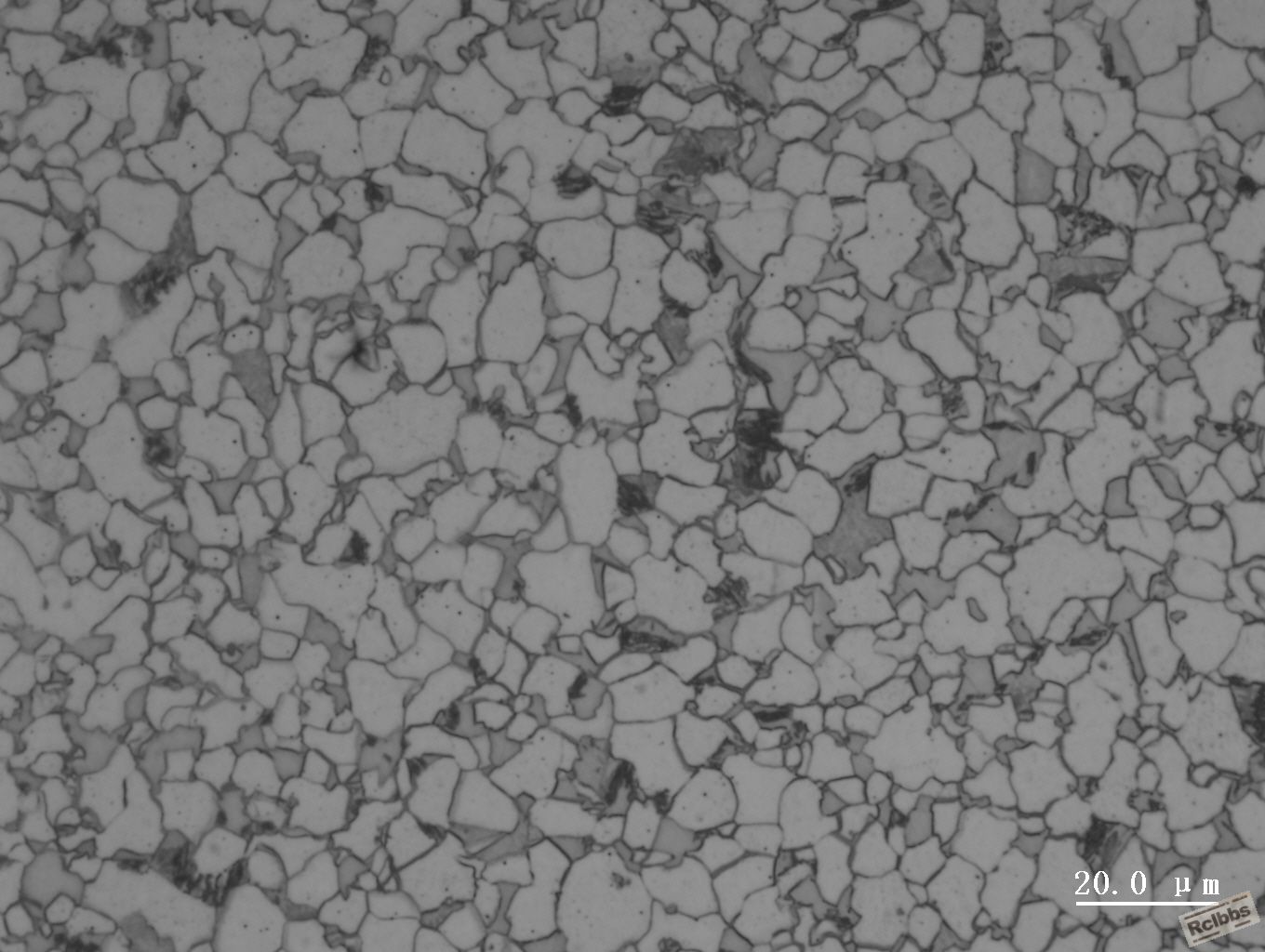

各位老师,这是低碳合金钢,第一幅为未处理过的焊缝组织(挤压焊),后面的为800度以上的正火处理后的组织(空冷),分析一下后面图中的灰色组织是什么?白色为铁素体,黑色应该是珠光体,能不能再说一下随着温度的升高,变化的原因,谢谢了

灰色部分是珠光体。
签到天数: 108 天
发表于 2010-9-6 16:44:39 | 显示全部楼层
组织为铁素体 + 珠光体
发表于 2010-9-6 17:30:52 | 显示全部楼层
楼主,基体组织是珠光体和铁素体,黑色不是珠光体,灰色部分是珠光体,由于正火工艺温度偏低晶粒度不是很均匀的,比例铁素体大于珠光体,随着温度的提高,组织更细化,均匀,可以经过900度正火处理的
 楼主| 发表于 2010-9-6 20:21:00 | 显示全部楼层
你好,你说灰色部分为珠光体,黑色是什么呢?不可能是脏东西
签到天数: 941 天
发表于 2010-9-6 21:05:06 | 显示全部楼层
最后一张可能有黄块状马氏体。
签到天数: 18 天
发表于 2010-9-6 21:43:49 | 显示全部楼层
可以借助打显微硬度验证一下灰色区域的组织是什么组织。
 楼主| 发表于 2010-9-7 08:55:57 | 显示全部楼层
显微硬度逐渐减小的,可也说明不了是什么组织吧
签到天数: 8 天
发表于 2010-9-7 12:23:36 | 显示全部楼层
灰色是珠光体,黑色可能是你腐蚀造成的假象
 楼主| 发表于 2010-9-7 19:45:41 | 显示全部楼层
灰色物质还是铁素体,只是在热处理过程中析出物,腐蚀时腐蚀的比较深而已,有可能是低碳贝氏体。黑色的为珠光体。
发表于 2010-9-7 20:10:02 | 显示全部楼层
灰色部分应该是珠光体,
签到天数: 85 天
发表于 2010-9-11 04:17:48 | 显示全部楼层
重新抛光,不腐蚀,然后再在显微镜下,看下黑色是否还在,就可以知道是否是假象还是别的碳化物!
发表于 2010-9-11 04:55:34 | 显示全部楼层
黑色部分是珠光体,只不过片层间距较小,这种珠光体的硬度相对要高~~~~
发表于 2010-9-11 10:03:25 | 显示全部楼层
白色是铁素体,灰色也是铁素体,是腐蚀时表面不干净造成的,黑色是珠光体,铁素体晶粒大小不均匀
发表于 2010-9-11 12:41:14 | 显示全部楼层
灰色的我经常见,一直以为是珠光体呢
发表于 2010-9-11 17:32:05 | 显示全部楼层
灰色组织应该也是铁素体,只是位向和其他铁素体不同
签到天数: 27 天
发表于 2010-9-12 09:26:56 | 显示全部楼层
个人观点:图一图二为粒状贝氏体,其余为F+P
发表于 2010-9-13 23:27:49 | 显示全部楼层
灰色的和黑色的应该都是珠光体吧?
发表于 2010-9-14 08:39:09 | 显示全部楼层
腐蚀浅点再看看
