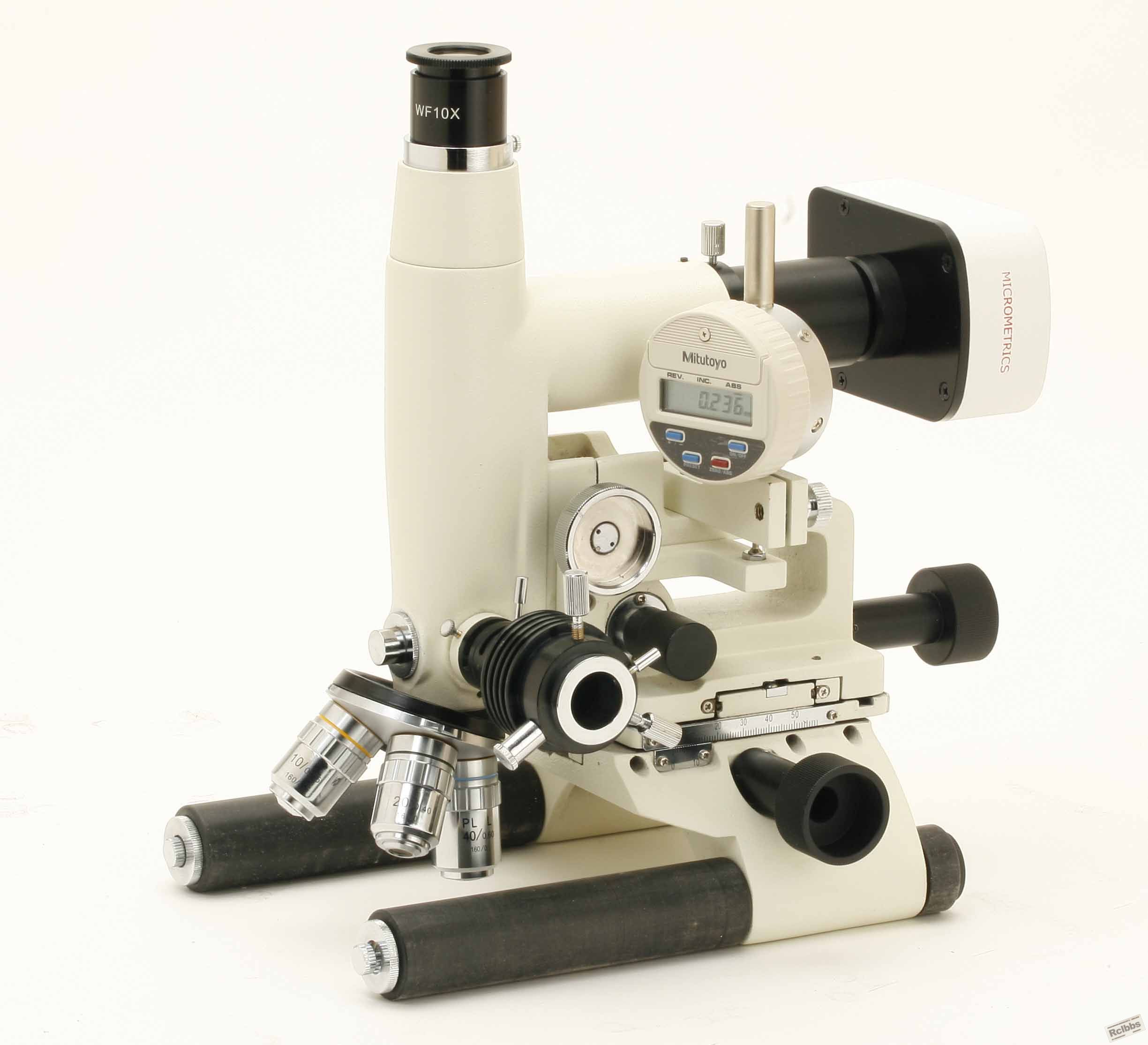

签到天数: 118 天
发表于 2010-9-7 21:42:18 | 显示全部楼层
日本的Hirox和Keyence都做很高级的数码显微镜,很好用,功能也很强大,就是太贵了(和顶级的蔡氏,莱卡金相显微镜差不多)。
http://www.hirox-asia.com/products/index.html
http://china.keyence.com/product ... cope/microscope.php
我用的是老式的Unitron Rollscope(也是日本产的),同时可装4个镜头,有X-Y移动,有相机接孔,比以上两个要便宜多了。就是有点重,在斜面、垂直面上用比较费劲,又很容易酸。附图一个
孤鸿踏雪 + 5 感谢上传!
