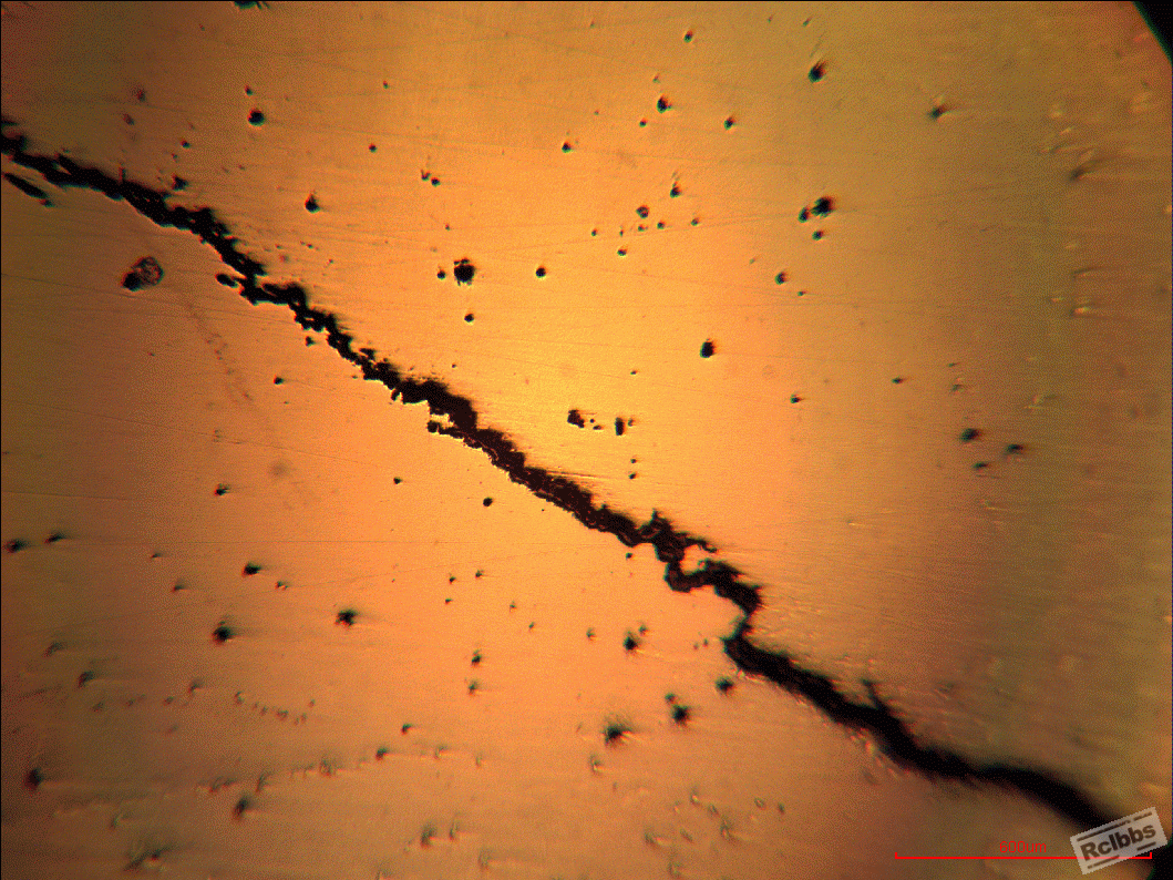

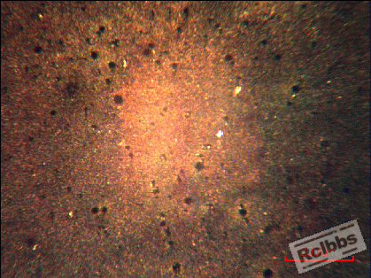

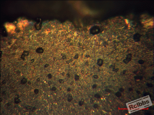

材料40Cr
下料——锻造——粗加工——正火——调质——探伤发现裂纹,
100倍未腐蚀照片
100倍腐蚀照片
500倍腐蚀照片
黑色小点是什么?是夹杂物还是孔洞?

你这照片拍的不敢恭维,裂纹的照片为什么不腐蚀拍一张

楼主的材料是彩色的吧,
1,还请把裂纹的全貌分别上传,根据楼主的图片看制作不是很清楚,内在有夹杂物和制作中的其它杂物
2,——锻造——粗加工——正火——调质——工艺说明一下,锻造温度,正火温度,调质温度,硬度值?
3,初步看是原始材料的缺陷引起开裂,还请查验原材料状况
具体还是综合查验评论

发表于 2010-9-6 18:50:39 | 显示全部楼层
照裂纹头部和尾部看看,黑点有拖尾的是制样时抛光时间过长造成的,细看其他的黑点也不像夹杂物,

发表于 2010-9-7 18:30:50 | 显示全部楼层
锻造后一般不会有这么多夹杂物,黑色孔洞可能是腐蚀后的假象,应该再往下磨一段距离,不用腐蚀看是否还有,如果有应该是孔洞,及杂物应该用大倍数确认,小倍数不容易分辩

样磨得不在一个平面上。
发表于 2010-9-25 02:26:45 | 显示全部楼层
从抛光态来看~~像是有夹杂物~~~最好在抛光的那张照片的工件位置~~垂直那个截面做个金相~~~看是不是有“带子”~~~

会不会是制样时产生的那?哈哈!楼主制样功夫还要多练练了。
发表于 2010-9-27 12:22:14 | 显示全部楼层
从腐蚀过的样看材料有好多的孔洞。你最好吧裂纹的尾部传上来看看。

发表于 2010-10-7 00:56:03 | 显示全部楼层
照片拍的不行呀 ,好像都不在一个平面上的,应该是夹杂物
发表于 2010-10-21 20:29:36 | 显示全部楼层
样品没抛好,看不清楚,不好说
发表于 2010-10-22 11:57:58 | 显示全部楼层
这是用相机拍的照片啊,LZ真厉害
发表于 2010-10-22 14:11:50 | 显示全部楼层
制样有问题。重新磨、抛后上传看看。
发表于 2010-10-22 15:26:45 | 显示全部楼层
这应该是磨削的杂质吧
发表于 2010-10-22 19:05:42 | 显示全部楼层
取样方式是什么?如果是线切割,再狠磨掉一层。
裂纹应先分析裂纹起始处,放大观察有无夹杂、是否应力集中部位等等,只看中段是没用的。
制样确实有问题,建议重新制样。

发表于 2010-10-22 19:25:23 | 显示全部楼层
能说说你的制样过程吗?
