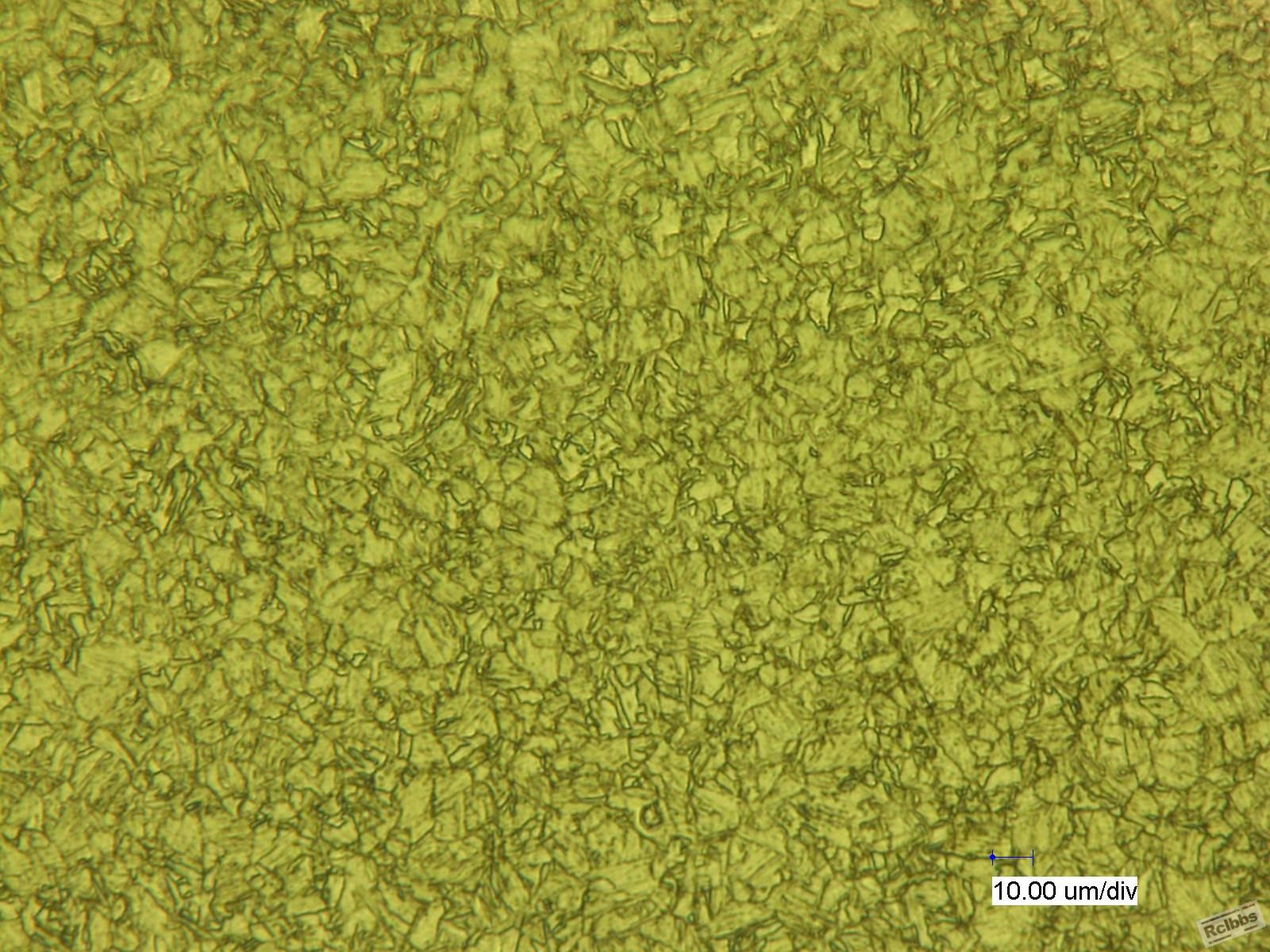

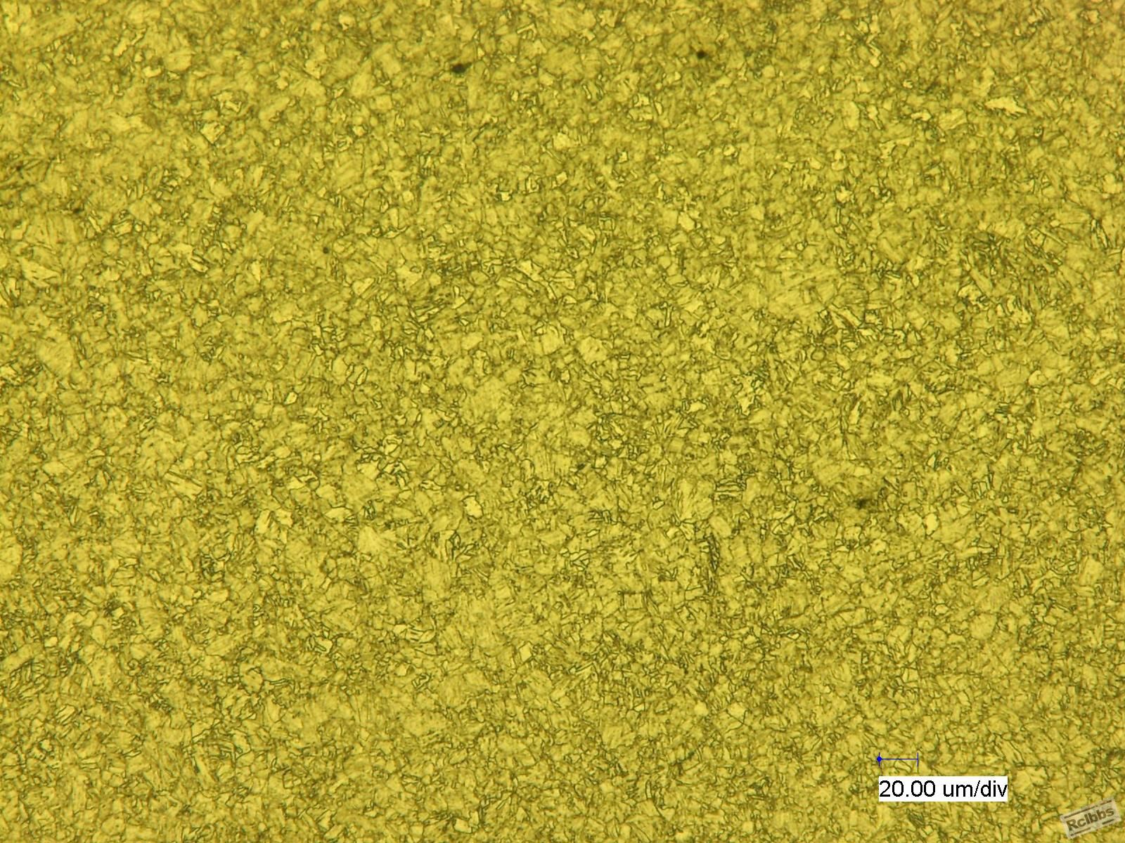

请大家帮我分析下这是低碳低合金钢的什么组织。一图是500倍下,二图是1000倍下。个人认为是回火索氏体,不知道对不对

那还请你把热处理工艺,技术硬度值说明一下吧,这样怎好评论呢
 楼主| 发表于 2010-9-9 08:45:08 | 显示全部楼层
热处理工艺可能为调质处理,材料的强度可以达到1000MP
发表于 2010-9-9 09:26:00 | 显示全部楼层
从图片中看,应有两相组织:较多的回火M,还有少量的可能是B,需楼主验证
发表于 2010-9-9 21:43:16 | 显示全部楼层
什么材料。硬度多少呢
 楼主| 发表于 2010-9-10 08:53:09 | 显示全部楼层
这块钢板是从宝钢那边拿来做实验的,但是热处理的工艺那边说要保密没告诉我们,但是应该是经过调质处理的。此钢应该属于纯净钢,各种合金含量都很少,碳为0.15%。硬度没打过
签到天数: 108 天
发表于 2010-9-10 09:42:10 | 显示全部楼层
楼主,一图是1000的吧   ,晶粒比二图的大啊
组织有索氏体,好像还有部分马氏体
 楼主| 发表于 2010-9-10 16:21:34 | 显示全部楼层
7楼能具体说说哪部分是索氏体,哪部分是马氏体吗?
