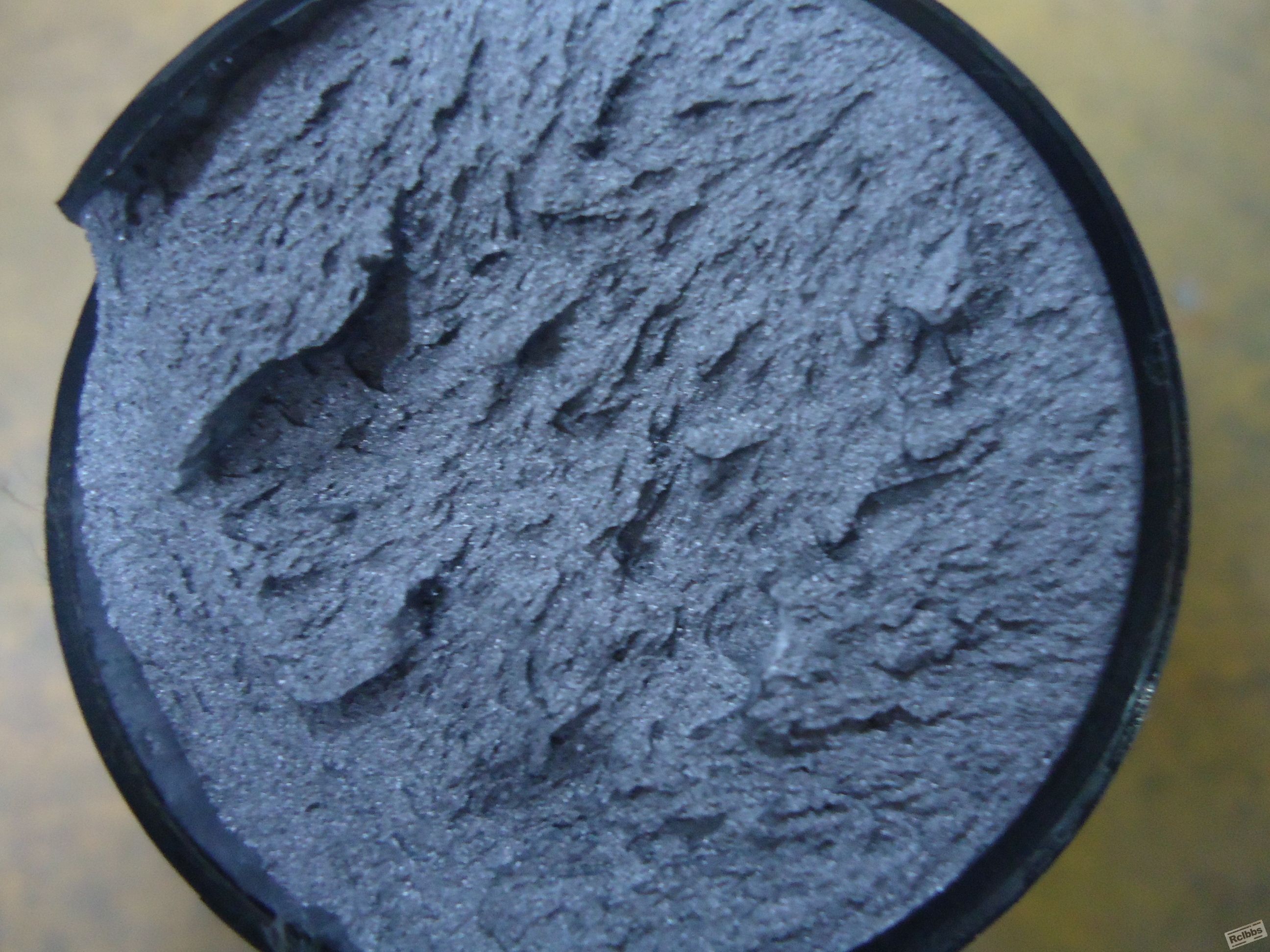

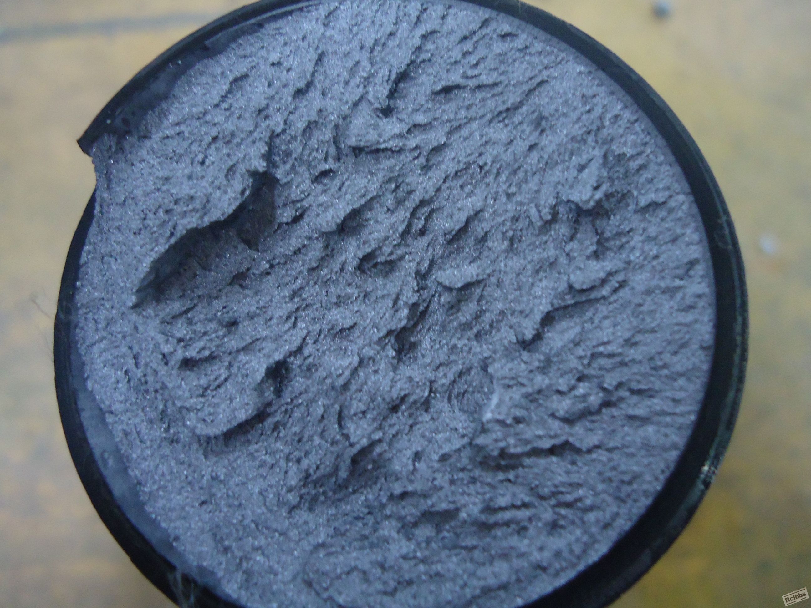

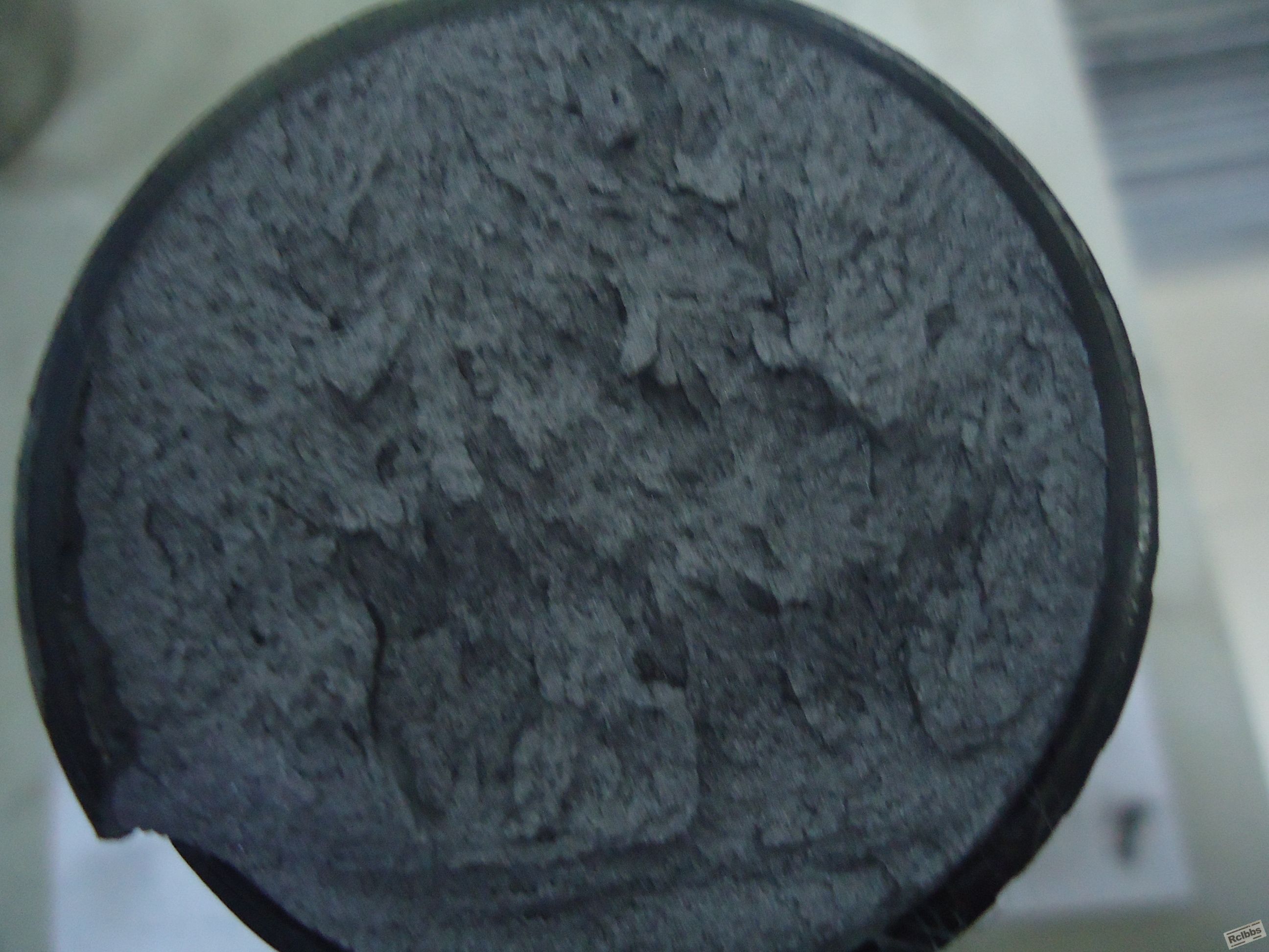

发表于 2010-9-7 11:21:51 | 显示全部楼层 |阅读模式
是否为脆断
签到天数: 702 天
发表于 2010-9-7 11:23:35 | 显示全部楼层
明显不是嘛
签到天数: 76 天
 楼主| 发表于 2010-9-7 11:23:47 | 显示全部楼层
回复 1# 封科贤
45#钢是否为淬不透
发表于 2010-9-7 19:57:09 | 显示全部楼层
回复 1# 封科贤
这是典型的由于氢脆导致螺栓断裂的断口图片:
裂源处断口壁面光滑系氢脱溶后气穴聚集形成原始裂隙,断口绝大部分布满撕痕显示该原始缺陷扩展方向及断口形成过程。

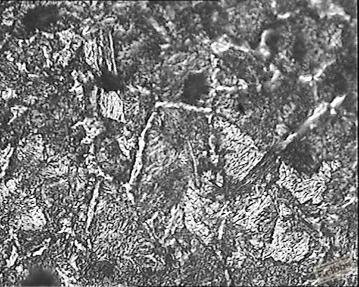

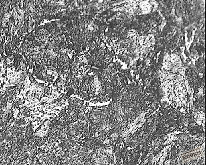

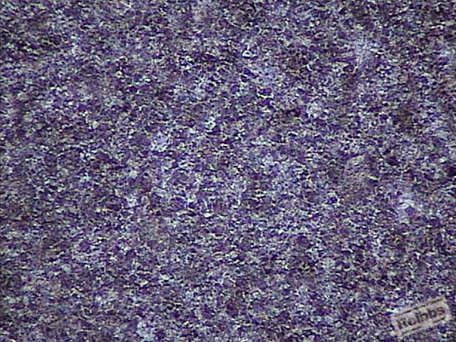

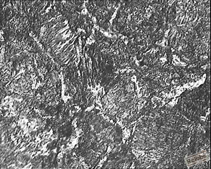

回复 4# ZX771
    以下为金相组织
X400
X400
X400
X400
X400
X400
X50
X50
发表于 2010-9-9 20:12:41 | 显示全部楼层
金相组织图片上看存在铁素体,它们呈网状或断续网状分布数量上并不多,但对基体所起的割裂的作用大降低材料强度。热处理欠热未溶或出炉后入液不及时析出皆有可能形成。从100X观察晶粒不粗大还有余地考虑更充分地加热,在400X观察淬火时形成的马氏体比分不足出现一部分贝氏体占据着基体,这是冷却不力造成的。总之冷热过程都需要改善。

 楼主| 发表于 2010-9-10 09:37:10 | 显示全部楼层
谢谢指导,原因是否就是热处理淬火温度不够或时间不足 冷却不好
