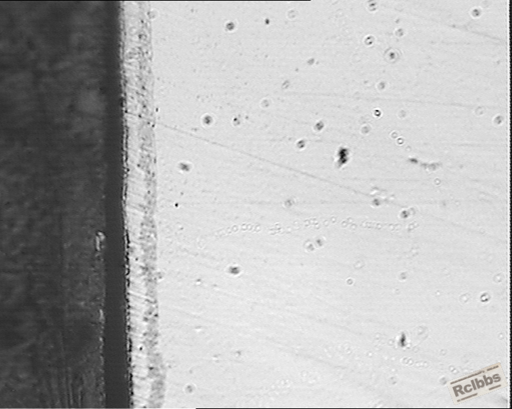

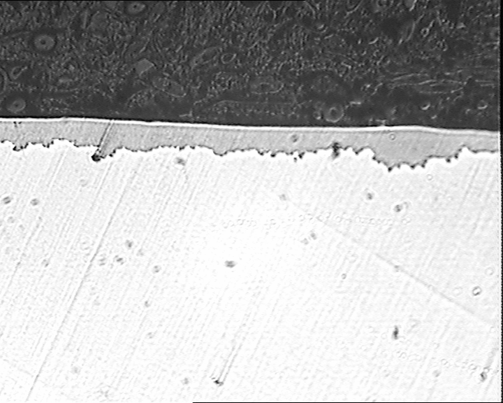

 楼主| 发表于 2010-9-9 16:56:32 | 显示全部楼层
回复 11# dhzhou888
    是否这样
镀镍
镀镍
镀锌
镀锌
发表于 2010-9-11 11:15:15 | 显示全部楼层
封工发的图片应该是没有腐蚀过的吧!这就是镀层了,做的很漂亮。收藏了。上次问封工关于金属流线检测的标准是什么?请封工不吝赐教!!!
发表于 2010-9-11 21:41:47 | 显示全部楼层
LZ的图片很清晰
发表于 2010-9-11 22:05:44 | 显示全部楼层
这样的图片 已经很好了 可以测 镀层 厚度了   至于标准  我们用的是美 标 的

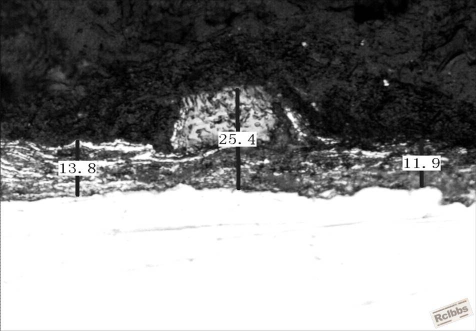

发表于 2010-9-15 02:22:22 | 显示全部楼层
可在500倍下精确测量出镀层厚度
可在500倍下精确测量出镀层厚度
可在500倍下精确测量出镀层厚度

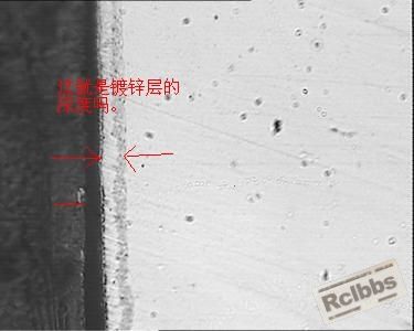

发表于 2010-10-15 19:21:54 | 显示全部楼层
这就是镀锌层的深度吗。为什么有一深色层。
发表于 2010-10-15 21:15:40 | 显示全部楼层
做镶嵌磨样时镀层和基体硬度不同,镀层很容易被磨花,在测量就不准了。最好用自动磨样机,手工的磨样误差不小
