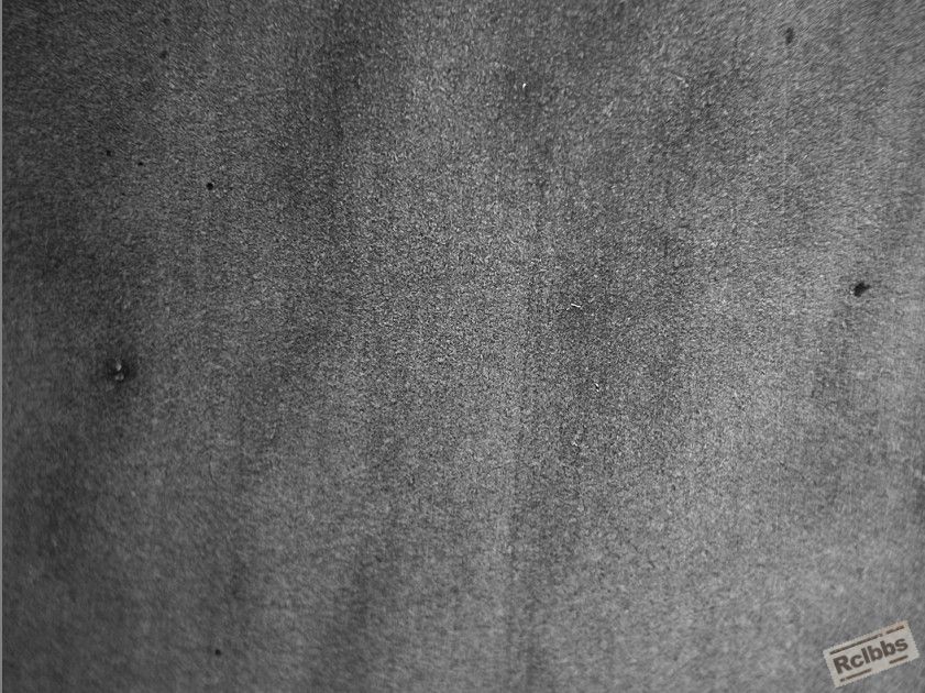

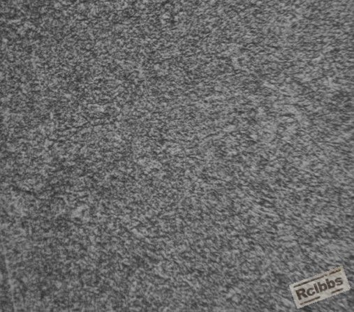

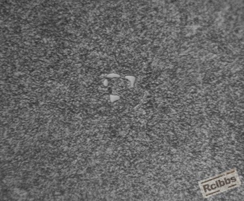

100倍看到貌似轻微带状偏析,400倍组织第一副图片有
块状碳化物,其他组织为隐针马氏体+残奥!这是铝合金压铸模
底模,废弃后我做的金相,不知道组织有没有问题?

    H13   看金相偏析  ,建议用50倍

把放大倍数提到500倍,有轻微的偏析!我最近也做了一个类似的试样,一次碳化物很大,且碳化物周遍的晶粒较细而远离的地方晶粒很粗大!

组织没有问题,碳化物很小,偏析也不严重

400倍的看起来还不错呢。打了多少模报废的
