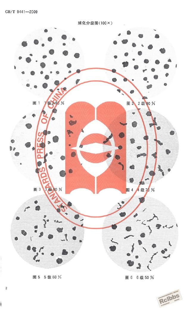

发表于 2010-9-7 19:25:17 | 显示全部楼层
回复 1# sell16
    按GBT 9441-2009 球墨铸铁金相检验,直接观察对照评定:
标准全文站内下载地址:
http://www.rclbbs.com/viewthread ... mp;extra=#pid400028

相同面积的标准圆石墨周长与实际石墨周长之比。
发表于 2011-8-17 22:07:42 | 显示全部楼层
这个不对吧。你回答的好象是石墨球圆度的问题,而且回答的也不正确。
石墨球的圆度:石墨球的面积除以该球粒最大外接圆的面积,结果的百分数为石墨球粒的圆度。
石墨球化率:指的是放大100倍下,一个视场内球状石墨(通常圆度在62.5%以上)占石墨总量(直径10以下的不算)的百分数。
