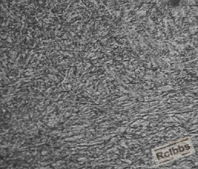

1.jpg 400倍

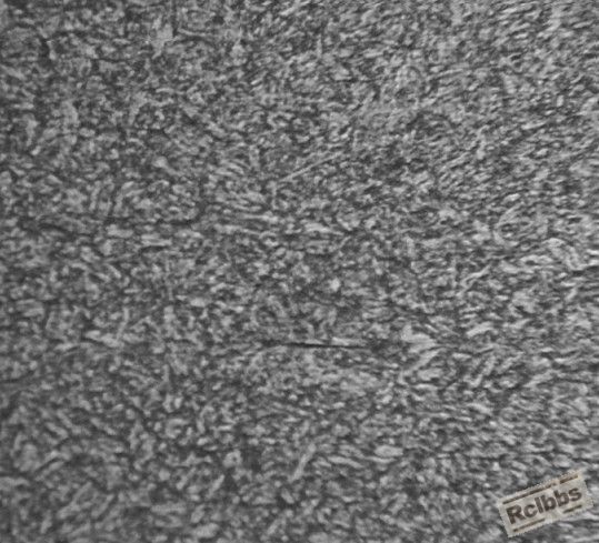

2.jpg 400倍
最近我们厂开了副模具压铸了没多少轮子浇口就出现
一圈麻点,由于模具还要继续用的,所以我没从浇口
处取样,而是在一个平面做了金相(非形腔面)。感觉组织
有些粗大。不知道是不是过热!
签到天数: 108 天
发表于 2010-9-8 13:57:38 | 显示全部楼层
过热自然是组织过大的一原因,可能的话,信息请提供详细一点
签到天数: 301 天
发表于 2010-9-8 14:01:51 | 显示全部楼层
你可以放大1000倍,测量一下马氏的大小
 楼主| 发表于 2010-9-8 14:21:38 | 显示全部楼层
回复 3# wqt5281 图片我只能拍400倍的,用照相机拍的
