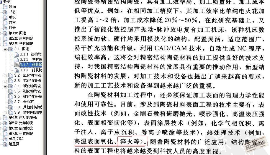

 楼主| 发表于 2010-9-12 19:32:45 | 显示全部楼层
哪本书上讲的?请提供一下书名、作者、出版者、出版年及页码。
孤鸿踏雪 发表于 2010-9-8 16:58
    前辈,终于找到了,其实很多书上都提到过。但只见论文,没详细巨著
这页是“实用陶瓷材料手册”张玉龙 P336      因是团体共享文件,规定不能外传电子版,恕不能上传到 论坛,不好意思。
孤鸿踏雪 + 10 感谢上传!
