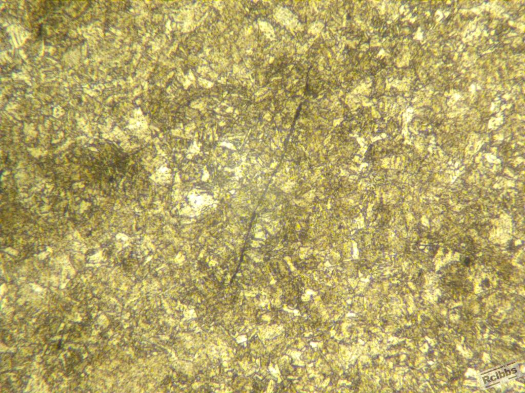

最近学校在做热处理的大型实验,我们的项目是提高Q345B的屈服强度,采取的其中两个热处理工艺是
一、900℃保温20分钟,油淬,然后600℃回火。
二、900℃保温20分钟,油淬,然后450℃回火。
方案二完了之后,看金相,发现带状组织明显减少也变细了,晶粒也有减小,
而方案一的金相中带状组织也变细减少了,可是出现一个问题:产生了裂纹!
图如下:
200X
200X
我们现在有两种想法,一是用于方案一的试样原本就有裂纹,且这个试样没有代表性,
二是600℃回火时导致产生了裂纹。
请各位大师帮忙分析一下。
(初次做热处理的实验,不正确之处请不要嘲笑)

发表于 2010-9-8 16:05:28 | 显示全部楼层
那个是不是裂纹哦,不是做磨试样时修的划痕吧,
可以再放大点观察一下,看看那个所谓裂纹的形态,

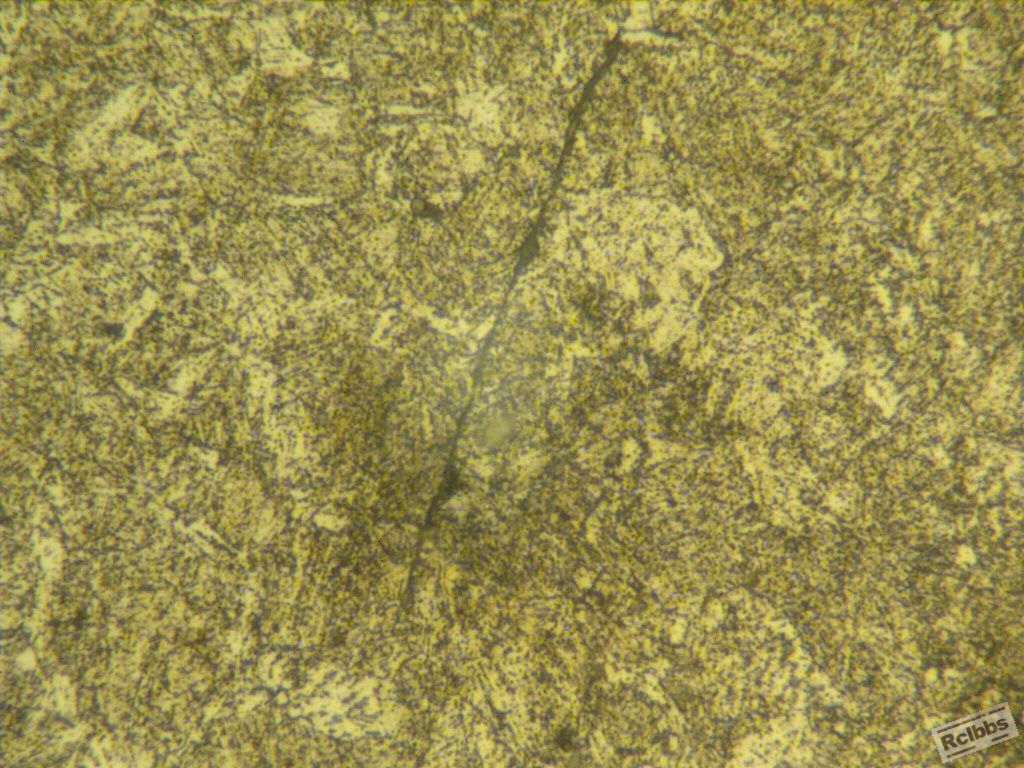

 楼主| 发表于 2010-9-8 16:25:17 | 显示全部楼层
回复 4# 万立皓
应该不是划痕,因为不是直线,您再看这张图500倍的

发表于 2010-9-8 16:28:54 | 显示全部楼层
建议重新制样,看看有没有深度

发表于 2010-9-8 19:30:50 | 显示全部楼层
这种材料用油淬火再经中温和高温回火,不会出现裂纹的现象。如果真的输裂纹,那么很可能是原材料本身的缺陷所致。
