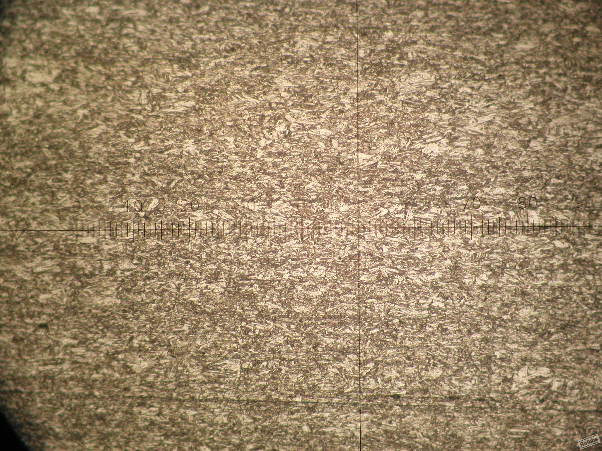

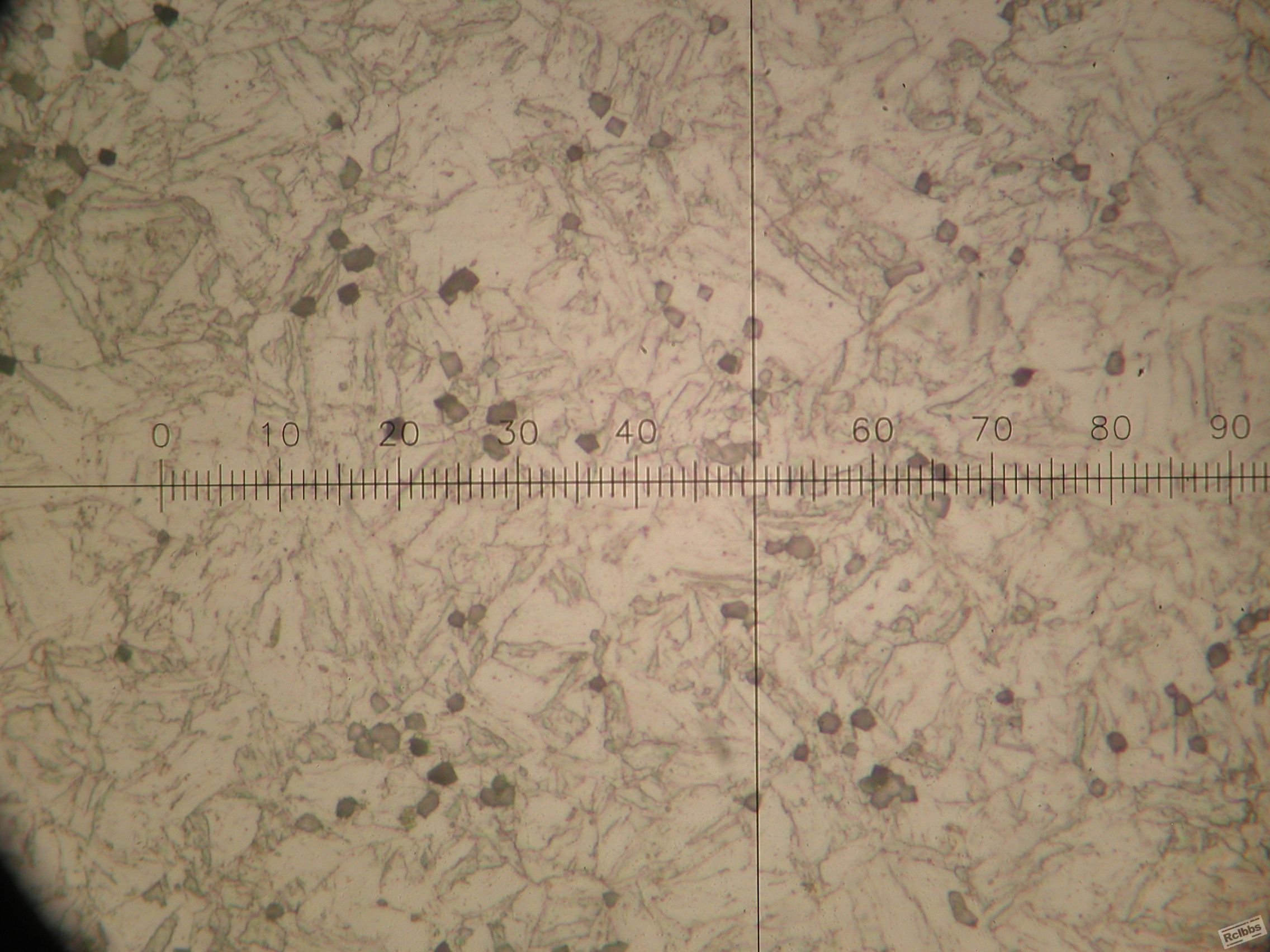

P1010021.JPG   100倍纵向
P1010026.JPG   1000倍横向
材料状态  HH1150  ,硬度43-46HRC
硬度过高原因讨论

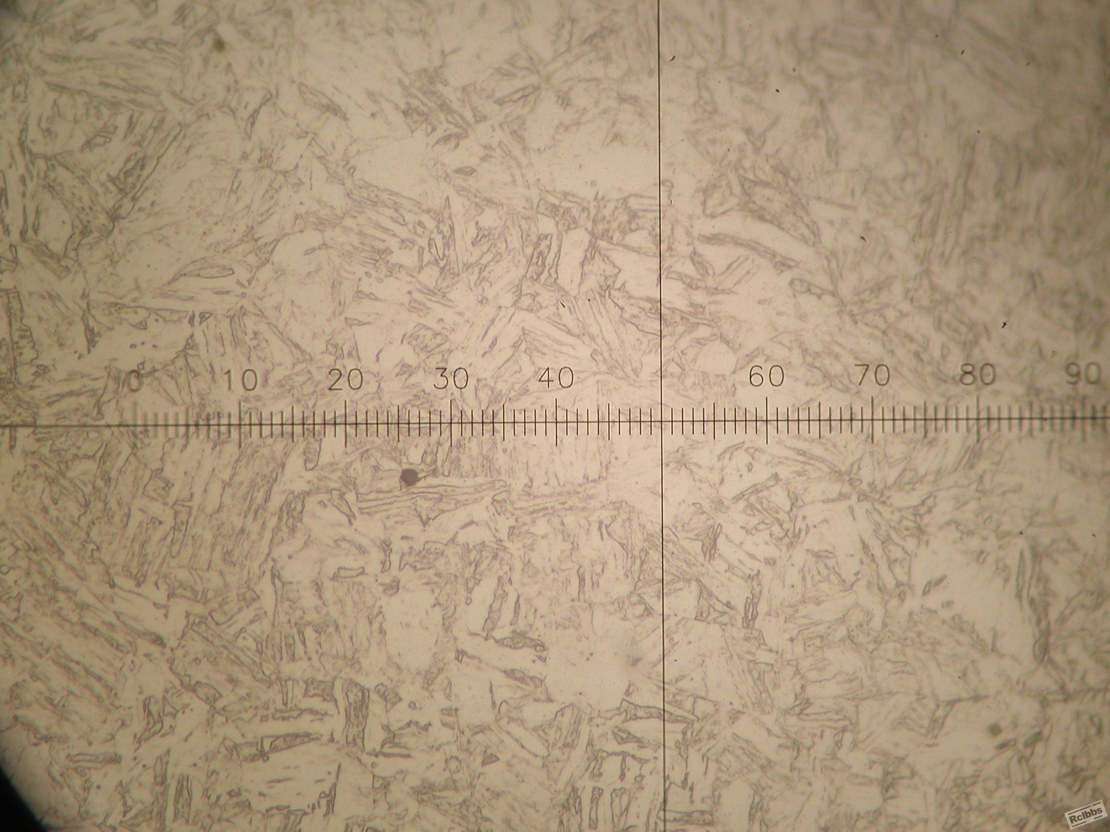

P1010008.JPG     630(HH1150)  500倍金相,大家分析一下组织啊

    请分析一下组织  ,硬度达到44HRC  左右 ,符合 HH1150状态么

发表于 2010-9-9 16:16:20 | 显示全部楼层
回复 12# hooloo
    这个材料在620 摄氏度固溶处理,理论上其硬度不会超过35HRC。组织特征为沉淀硬化型,在固溶或退火状态时具有奥氏体加体积分数为5%~20%的铁素体组织。这种钢经过系列的热处理或机械变形处理后奥氏体转变为马氏体,再通过时效析出硬化达到所需要的高强度。

  请问:就我上传得图片来说,组织有没有问题呢?

个人认为是固溶后的组织,低碳马氏体,高温体素体好像没有。

只有马氏体么?
