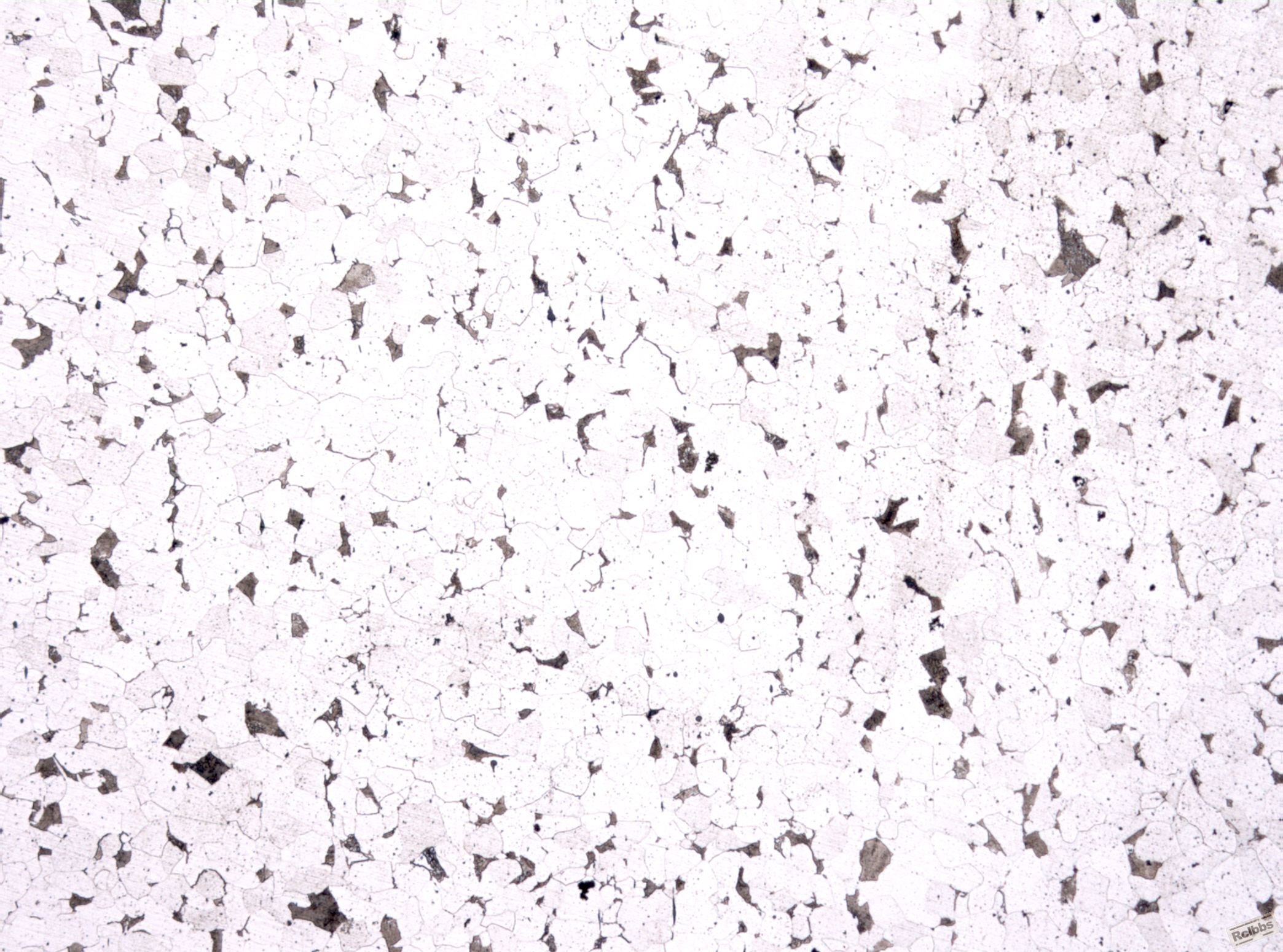

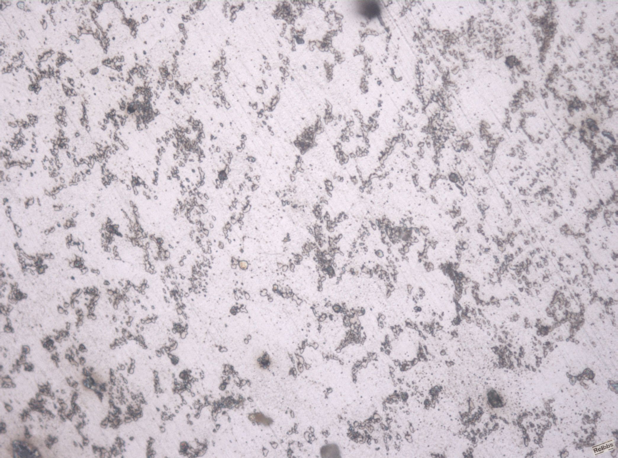

生产车间对一批焊管进行回火(目的为冷弯做准备),工艺为650摄氏度,保温2.5小时,原材料金相请见图1,回火后金相请见图2(铁素体+粒状珠光体),请高手指点下这是不是由于跑温导致的?
图1 100x
图1  100x
图2 500x
图2  500x

发表于 2010-9-9 14:35:54 | 显示全部楼层
你的腐蚀有问题吧
签到天数: 27 天
 楼主| 发表于 2010-9-10 09:20:08 | 显示全部楼层
没有问题的,我都腐蚀过几遍了。
发表于 2010-9-10 23:17:25 | 显示全部楼层
真的是跑温了,温度在727上下,珠光体部分已经溶解了。
签到天数: 79 天
发表于 2010-9-10 23:24:20 | 显示全部楼层
我也认为实际温度高于650,只有在接近A1点才可能较快的球化
