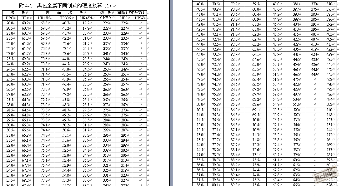

发表于 2010-9-9 11:58:03 | 显示全部楼层
回复 1# zhangmeishuai
    要没记错的话,大概在HRC58--60之间,具体搜索硬度换算表

发表于 2015-7-1 11:06:15 | 显示全部楼层
peterik 发表于 2015-1-28 08:44
同求这个问题的答案,R15N与HRC怎么换算
表面硬度R15N87-91:硬度值范围HRC52.3~61
发表于 2015-12-10 19:37:09 | 显示全部楼层
楼上的硬度值是对的,硬度幅度很大呢。15N好像没有换算公式,只能查表

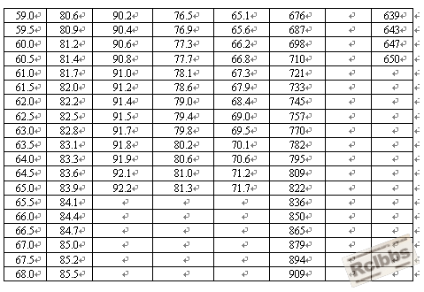

发表于 2015-12-11 09:47:45 | 显示全部楼层
          关于87~91HR15N,看看这个对照表
