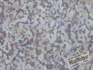

原材料,合金钢20CrMnTi,热轧。根据热酸浸蚀法,金相结果显示的确是:珠光体+铁素体,如图,怎么会这样啊?

回复 1# ZHUOYA
描述的好矛盾啊,题目是低倍组织检验
描述中还有珠光体铁素体,楼主啥意思啊

热酸浸蚀法是低倍检验方法,珠光体+铁素体是热轧金相检验结果,
 楼主| 发表于 2010-9-9 20:36:22 | 显示全部楼层
我是按照国家标准做的,可是结果就是这样,我也很纳闷,是不是我哪里做错了?我的做法:
1、把试样磨好,看金属非夹杂;2、把1:1的盐酸水溶液配好,方法:10ml水+10ml盐酸;3、把试样用夹子钳住放在那个盐酸水溶液里浸蚀一下,用热水冲洗并吹干。
真的就这样而已,我也想不出怎么会这样。
要不,是不是浸蚀时间太长了可能?

发表于 2010-9-9 21:41:10 | 显示全部楼层
回复 7# ZHUOYA
第一步制样,方法:依照GB 226-91 钢的低倍组织及缺陷酸蚀检验法,合金结构钢在加热到60~80°C酸液(如楼主配方)浸蚀15~20分钟,洗净吹干。
第二步观察评定,方法:不用显微镜而是目视观察,根据GB/T1979-2001结构钢低倍组织缺陷评级图进行。
发表于 2010-9-9 22:03:46 | 显示全部楼层
1、低倍检验没看到图片,也不知道所要描述的是什么样的问题。建议配上图看看到底是什么问题。
2、这个钢种的高倍金相组织:铁素体+珠光体应是正常组织,如果有别的组织就是有问题了。

楼主做的是金相检验,不是低倍检验,不过20CrMnTi,正火组织就是珠光体+铁素体。
发表于 2010-9-18 12:21:19 | 显示全部楼层
正火组织就是珠光体+铁素体。
