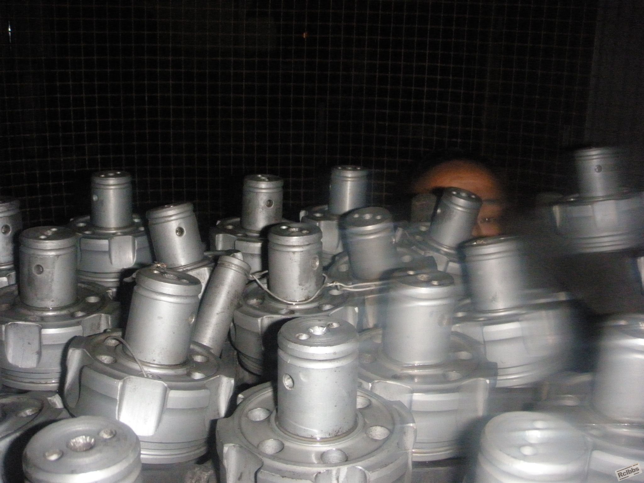

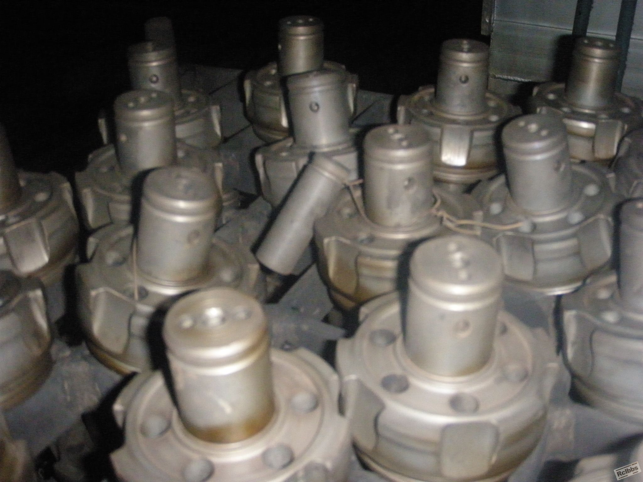

我们的渗碳淬火零件回火前后为什么是这种颜色,其他渗碳淬火零件没有这种现象,各位专家看是什么原因所致
清洗后回火前是这样的,
回火(200°)后是这样的:

发表于 2010-9-10 09:41:42 | 显示全部楼层
应该是1.回火炉长时间没有烧里面的残油,回火后残油积聚到了工件上
2.清洗机里面的残油过多,没能及时的清理,随带进了回火炉里面
发表于 2010-9-10 11:40:07 | 显示全部楼层
工件表面有油没有清洗干净
