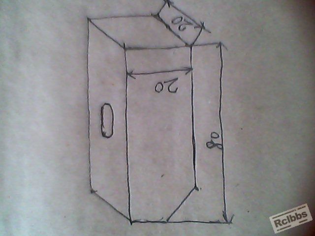

材料45,硬度40--45HRC。
榔头是长方形的,长80mm,宽高都是20mm。
热处理的工艺路线(包括:预备热处理,最终热处理和表面处理)

2楼好贴心~温度都写出来了~小芳想办法把你的图传上去~这样大家一看就明白~课设加油啦~

    应该是两端局部处理,请问前辈正火、淬火、回火的加热时间,保温时间怎么确定?
