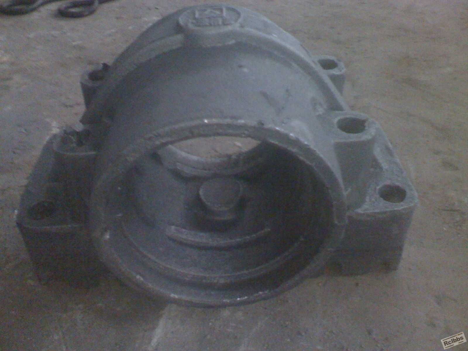

45#铸钢
45#铸钢
要求正火+回火  硬度值HB217—255  请高手详细说明一下操作流程
发表于 2010-9-9 23:22:35 | 显示全部楼层
ZG45与45钢比较,组织均匀性差,致密性差,导热性相对也差。因而正火加热温度比45钢高20°C,防止升温速度过快导致变形开裂,需要控制加热速度可在600°C中途保温1.5~2h,然后升温到正火加热温度870±10°C,保温时间以壁厚最大处衡量:每25mm保温1h计。出炉及时采用强风冷却至500°C左右停风空冷至室温。回火保温时间取正火时的1.5倍,温度在520~550°C之间选择,温度太低零件内应力去除不充分,太高有可能影响到零件最终的硬度,需要视当时情况比如硬度值再定。
