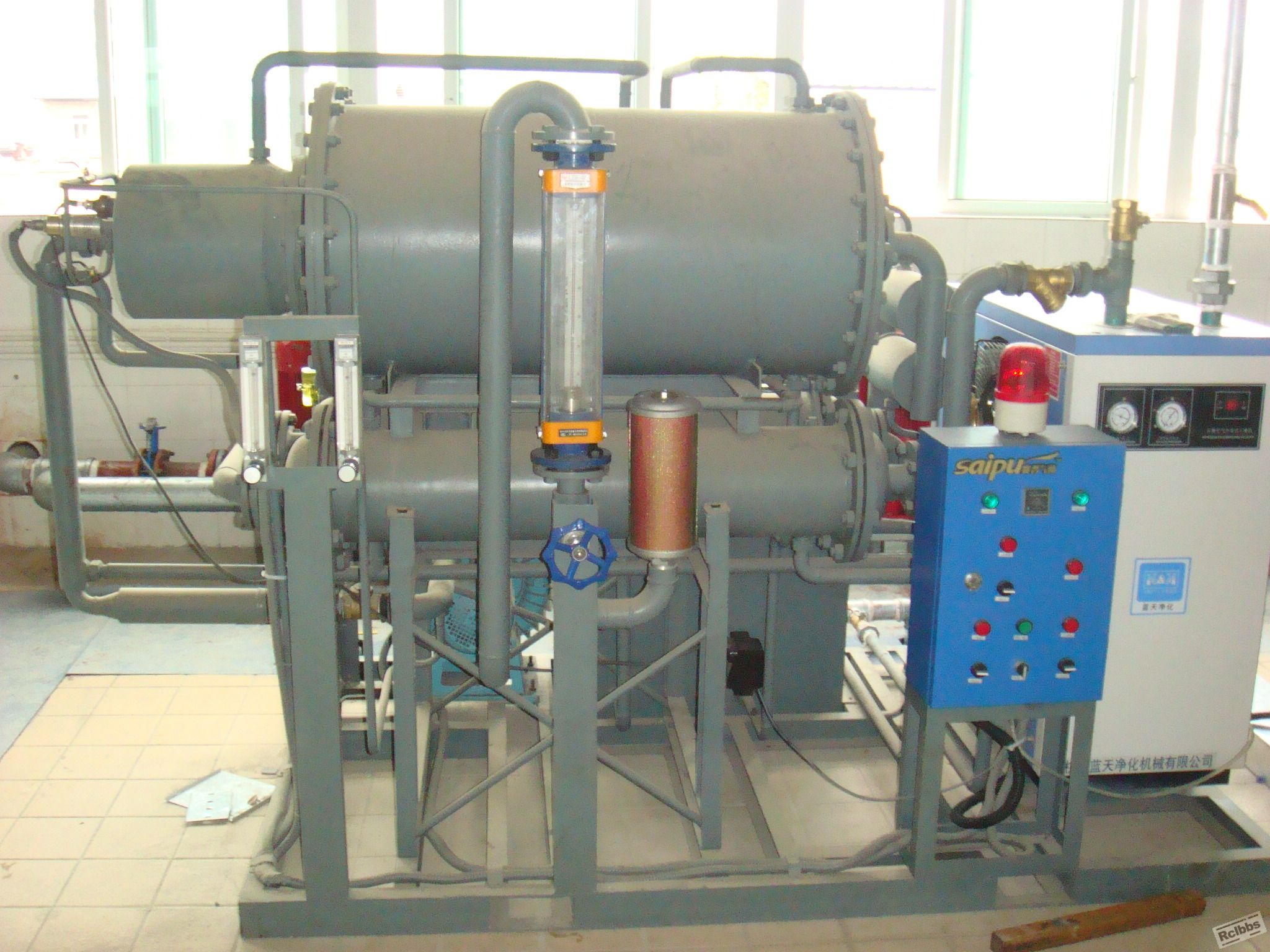

发表于 2012-4-25 11:09:29 | 显示全部楼层
本公司制造的RX气氛炉,原理与一般的不通,无需触煤,使用天然气或丙烷气与空气进行不完全燃烧产生所需气氛,成本低使用稳定 苏州赛普空气分离技术 13402658704朱挺
现场照片
现场照片

发表于 2012-5-16 09:38:17 | 显示全部楼层
不需要触媒天然气能完全分解吗,气氛比例准确吗,
