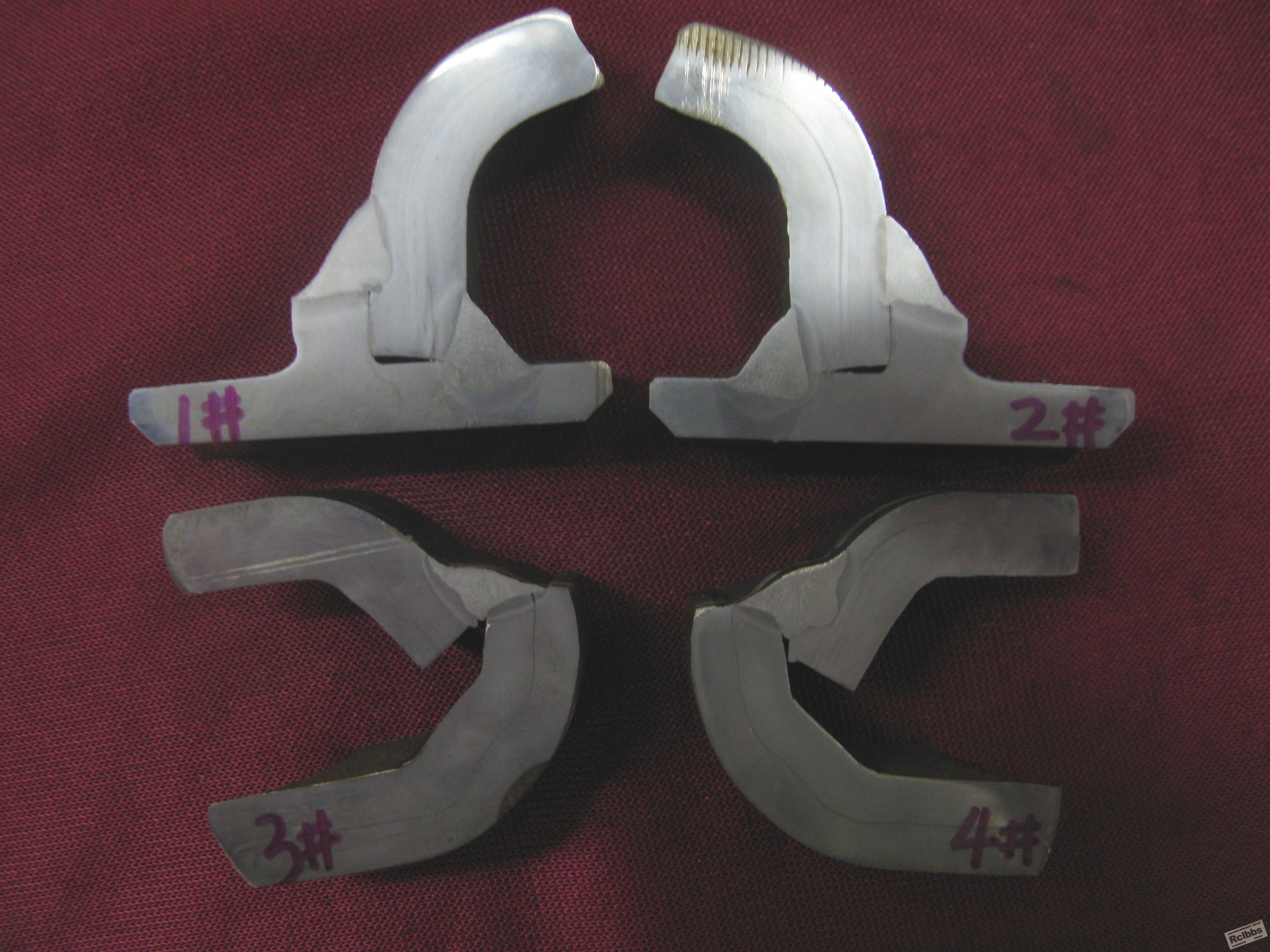

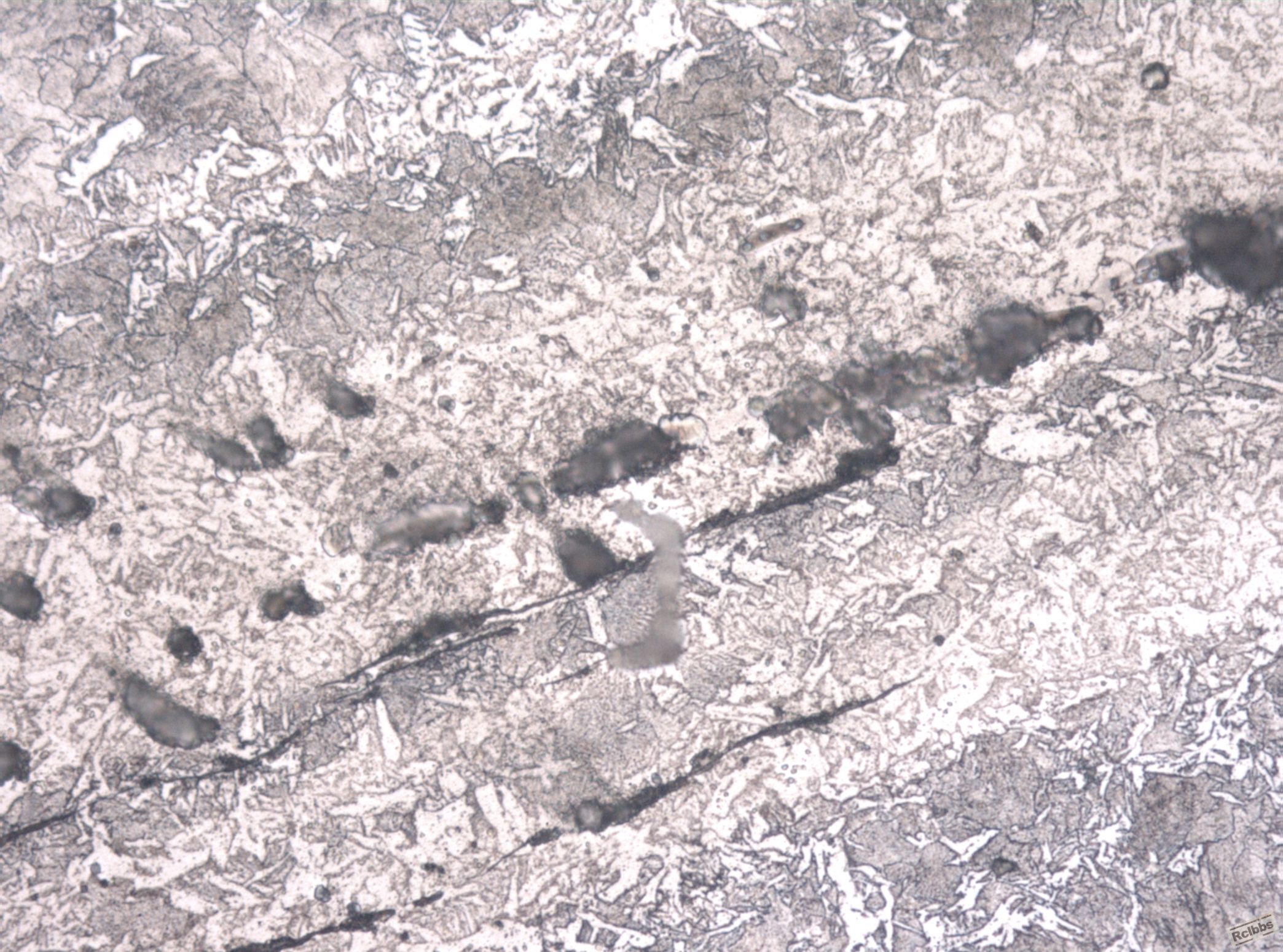

昨天对Q345钢板焊接进行金相检验,制样过程中发现一奇怪现象:钢板中央出现一条黑线,经放大观察,发现黑线实际为不同于别处的异常组织带,且组织带中存在断续的孔洞,现将宏观和微观照片上传,请高手帮助分析原材料的制造原因,谢谢!

发表于 2010-9-10 10:40:33 | 显示全部楼层
会不会是分层?
发表于 2010-9-10 11:13:19 | 显示全部楼层
弯曲工艺能否提供下?
发表于 2010-9-10 11:24:41 | 显示全部楼层
是焊接气孔吧!你们用什么焊接方法的?

 楼主| 发表于 2010-9-10 14:58:36 | 显示全部楼层
钢板出现这种现象既不是焊接问题也不是冲压问题,是原材料的问题,请从原材料的生产工艺角度考虑,分层的可能性较大,但由于本人不了解钢板生产工艺,很想知道产生这种现象的机理。

发表于 2010-9-10 21:06:18 | 显示全部楼层
伴有非金属夹杂物的偏析带。
发表于 2010-9-10 22:31:45 | 显示全部楼层
有夹杂物,有轧制裂纹

发表于 2010-9-11 09:34:18 | 显示全部楼层
图片看似连铸板特点,中间黑色是成分偏析(碳和合金)杂质也会较多,在变形过程中产生了内裂(500倍照片为母材),若是焊接部位裂纹应该是与焊接有关,可具体分析 ,总之钢材有问题

发表于 2010-9-11 12:15:01 | 显示全部楼层
回复 11# tanggq
    一般连铸板坯中间是冷却最慢的地方,所以电磁搅拌不好或加合金和碳较晚最容易形成此类偏析,在经后的加工(冷,热,焊接等)过程中易形成内裂,此偏析不严重时也会因焊接过程出现开裂等现象
