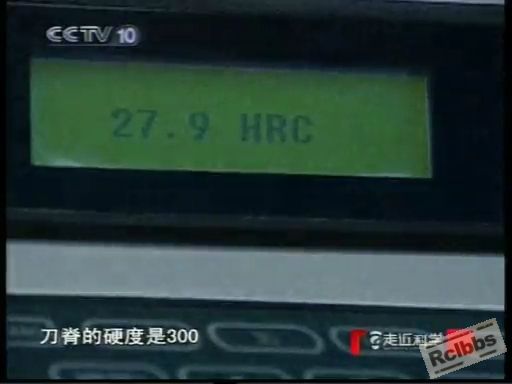

看了视频很纠结。不知该说还是不该说。
日本刀价值之一就在于其神秘,说穿了大跌眼镜。卡卓刀也是如此。

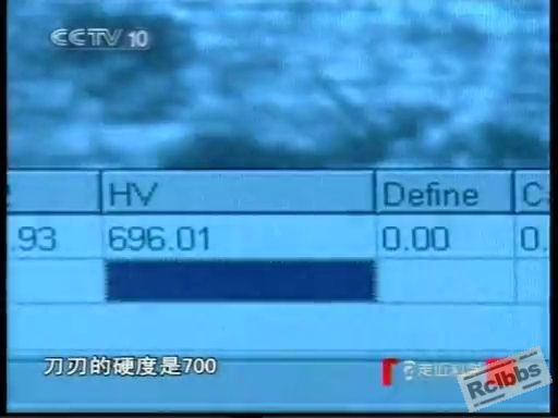

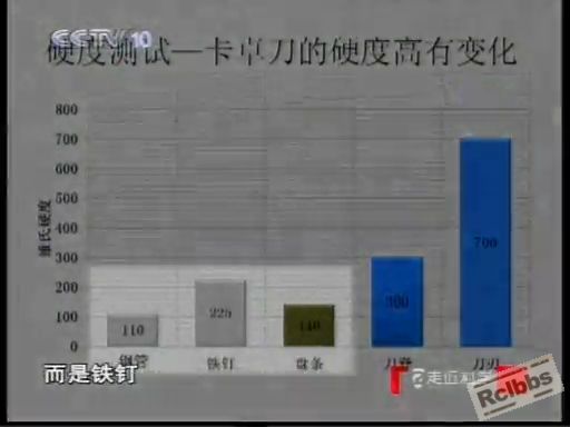

先看硬度。
钢管HV110;钢钉HV220;盘条HV140;刀脊平均HV300(31.5HRC);刀刃平均HV700(59.5HRC)。
双刀对拼的时候,没有用刀刃相格的,都是用刀背格挡开刀刃。视频中那把日本刀剁HV220的钢钉都卷,那砍在这个刀脊上就杯具了。
60Si2Mn刀刃淬水,估计出水的硬度怎么也要大于62HRC,这里硬度降为59.5HRC,说明有一个自回火的过程,回火温度在190~210℃左右。回火温度越高,时间越短;锻造脱碳越严重,需要的回火温度越低。
刀刃第一针HV696.01(59.3HRC)。
刀背其中一针27.9HRC(HV273)

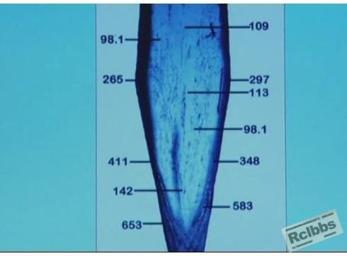

对比一下日本刀。
刀脊HV98.1;刀刃HV653(57.5HRC)。
视频中那把日本刀如果刀刃有57.5HRC的话,砍铁钉不至于那么逊。
此图来源于视频《国家地理--武士刀传奇》,这个视频我有三个版本,以这一个最清晰,没有字幕遮挡。
这张图来之不易。在视频中,解说只字未提硬度的数值。仅有的这一个镜头,也一闪就过去了。更多的是介绍“麻田散铁和肥粒铁的完美组合”,给人留下巨大的想像空间。可以说,在制造神秘感方面,央视完败。

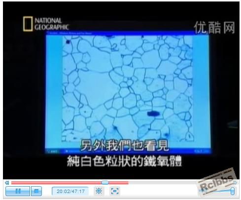

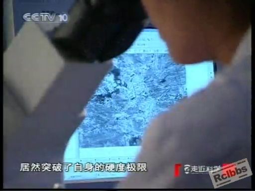

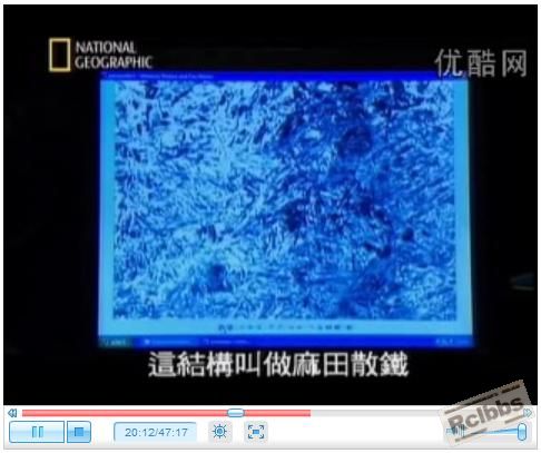

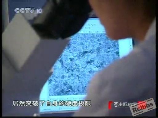

再看金相。
卡卓刀之一
卡卓刀之二
日本刀之一
日本刀之二

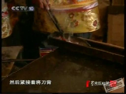

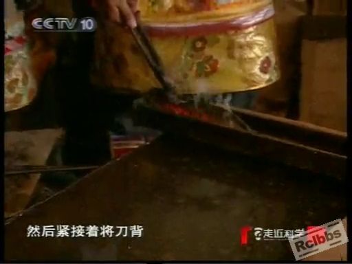

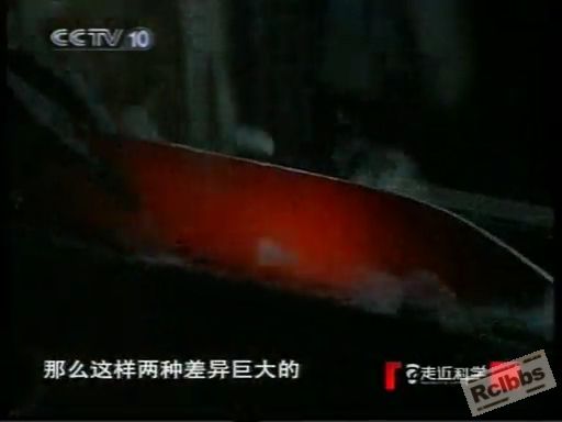

淬冷方法。
先水淬刀刃。视频中说是“盐水”。
再油冷刀脊。这时,刀中间的热量传递到刀刃,刀刃产生自回火。

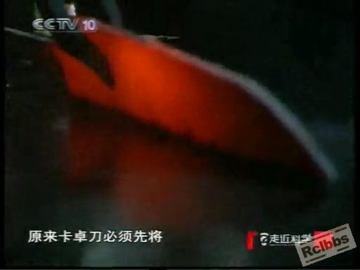

穿帮镜头。直接淬的刀脊,刀刃没淬,以至于刀刃还是红的。导演心急,水冷几秒也等不了,可惜这把刀了。无语........

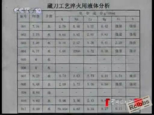

传说中的卡卓刀十一种淬火液成分表。
从左至右依次为K、Na、Ca、Mg、Al、B。最后一个没看清楚,估计是B(硼)。

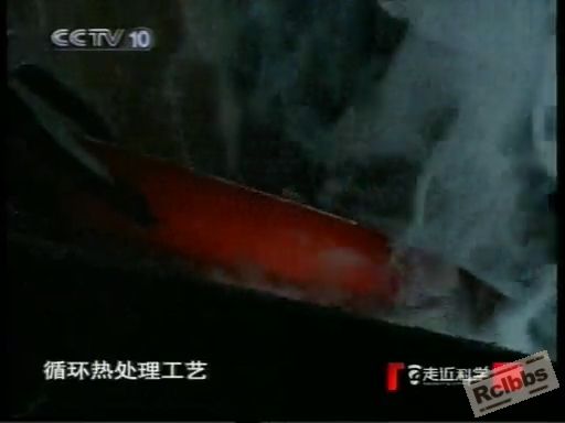

淬十一次火是不是想搞晶粒超细化?如果最后一次用两种淬火液,是不是要进行九次淬火来进行晶粒超细化?无人知晓。
如果通过淬9次火来超细化晶粒,后5次有没有用且不说,怎么解决晶界残余奥氏体导致的再次加热晶粒复原?中间有没有高温回火?无人知晓。
记得某机械手册上弹簧允许的总淬火次数不超过2次。比中碳钢少1次。估计这弹簧钢的淬火微裂纹比较严重,而弹簧的疲劳又和微裂纹相关。淬9次火会不会导致性能下降?

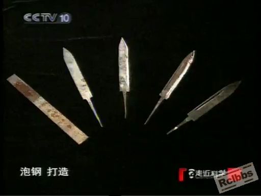

那么下图是不是这个问题答案。
泡钢在打造工序之前。如果泡钢是晶粒超细化那9次淬火,之后的打造或许能锻合微裂纹。
说泡钢是淬火,是有根据的。而且是整体淬火。
说了这么多,大家能想见到这种工艺的最神境界是什么了吧。那就是-----晶粒超细化预处理,形变热处理最终处理,水油双液局部淬火,刃部自回火。
