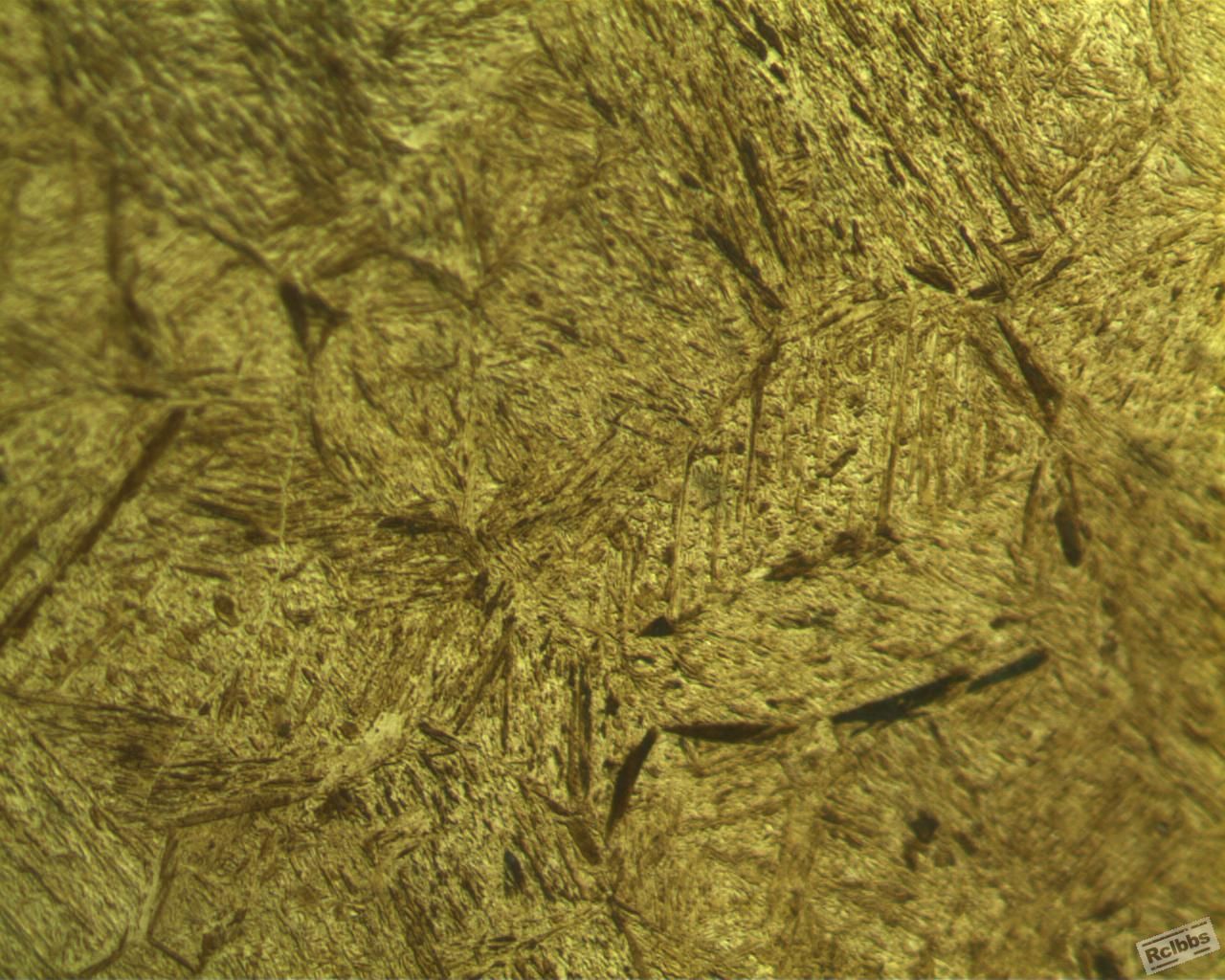

材质为17Cr2Ni2Mo,表面渗碳处理,这是过渡层的500倍图片,请问图中黑色沿晶界的是否是屈氏体啊?
 楼主| 发表于 2010-9-10 16:24:04 | 显示全部楼层
另外,请教一下,按JB6141.3评级的话,马氏体和残奥是一个评级图评的,那级别是按哪个多评还是平均评呢。比如马氏体有5级,但残奥只有2级的数量,按哪个写呢?没做过,请专家赐教!
发表于 2010-9-10 22:43:09 | 显示全部楼层
不是屈氏体,分布在晶界上,看来是易腐蚀的成分,不然不能腐蚀那么深,评级时两者都评!
