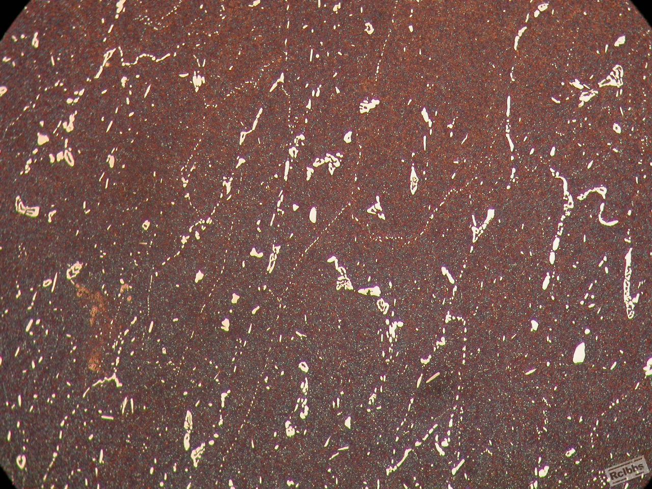

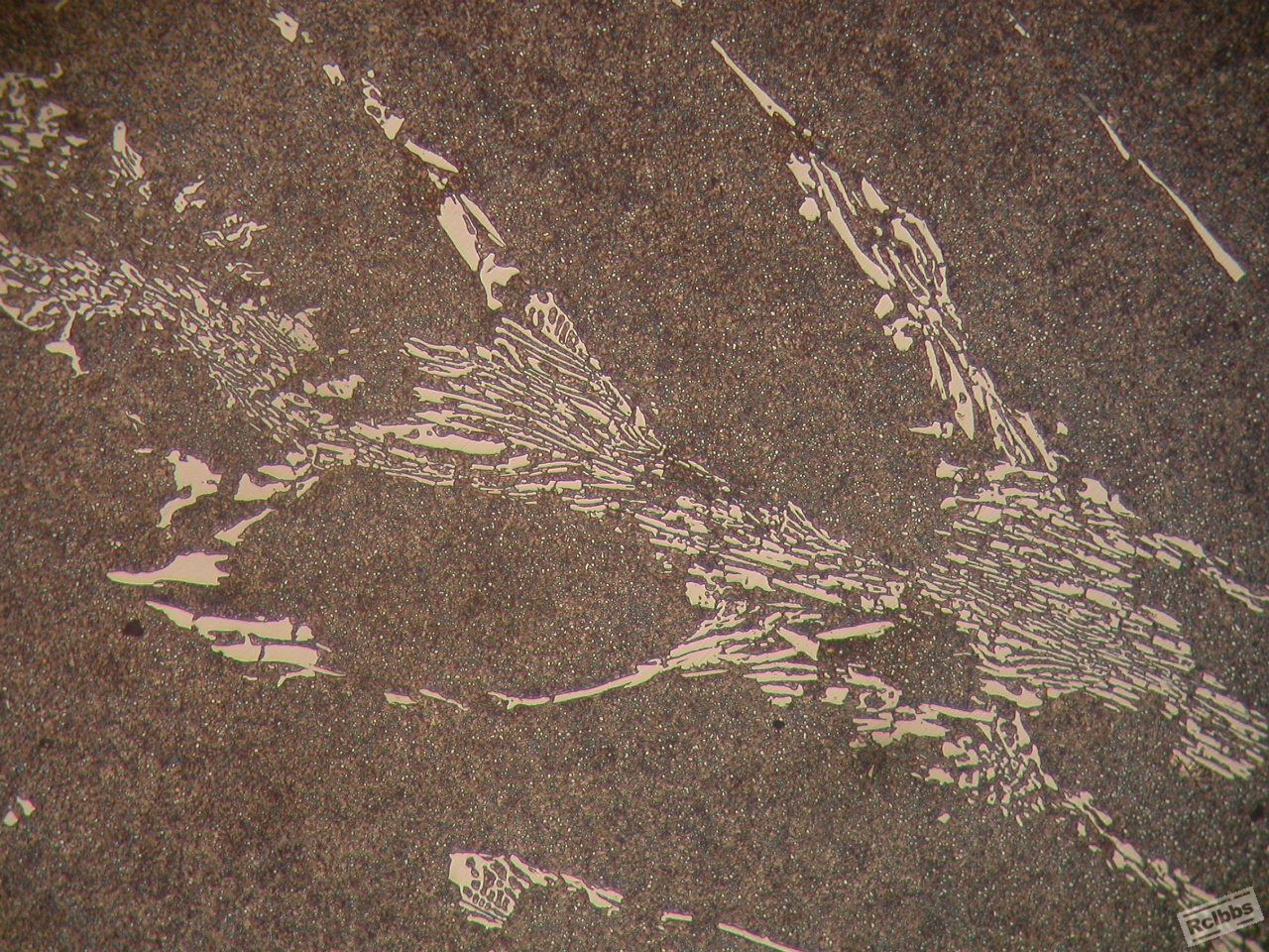

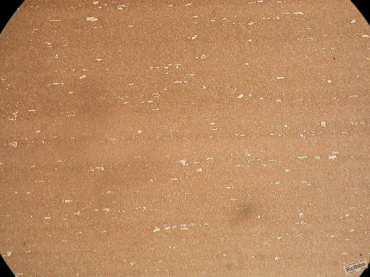

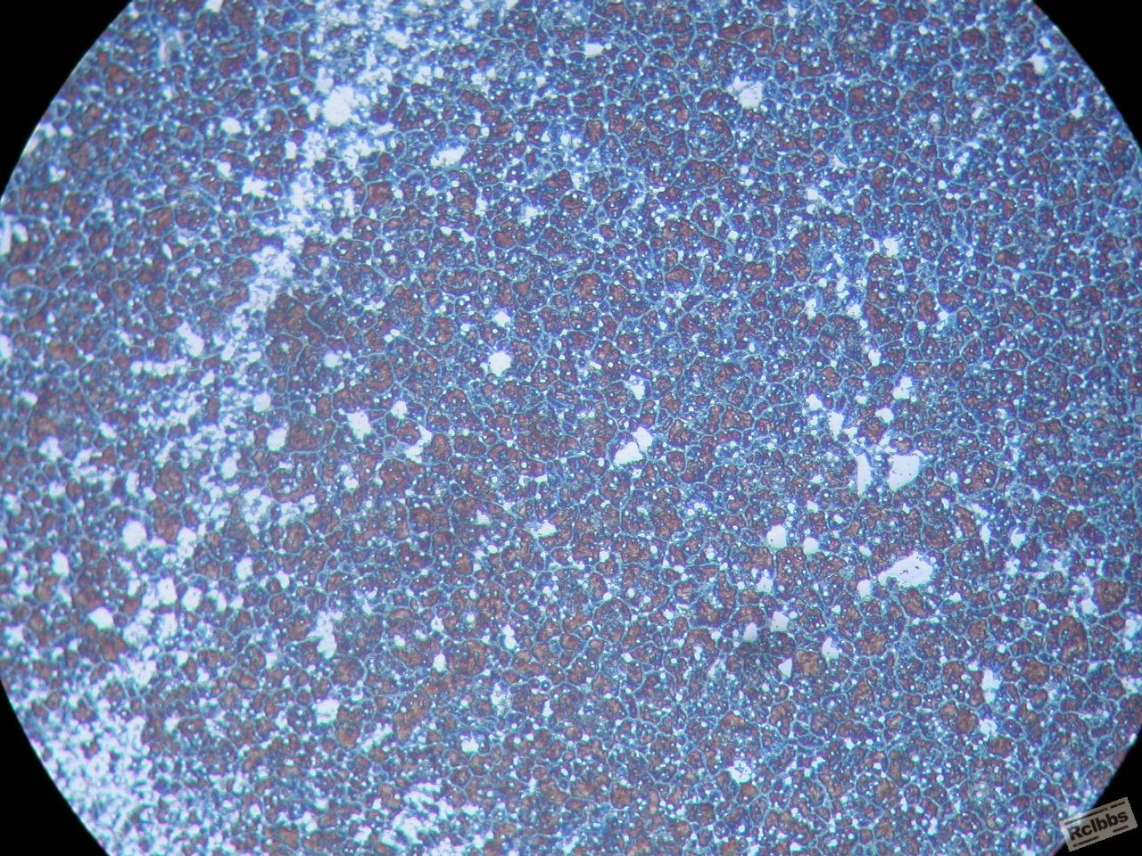

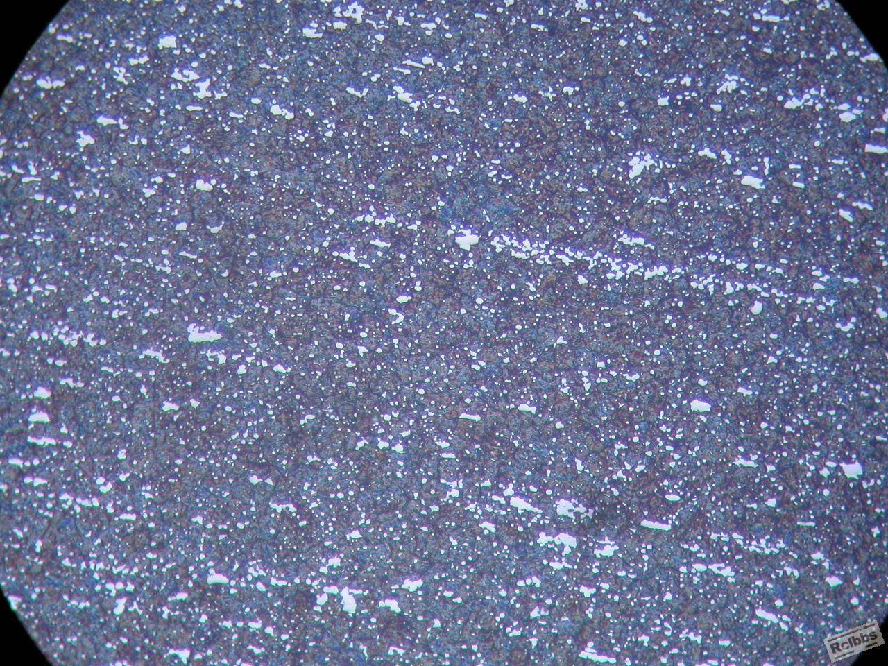

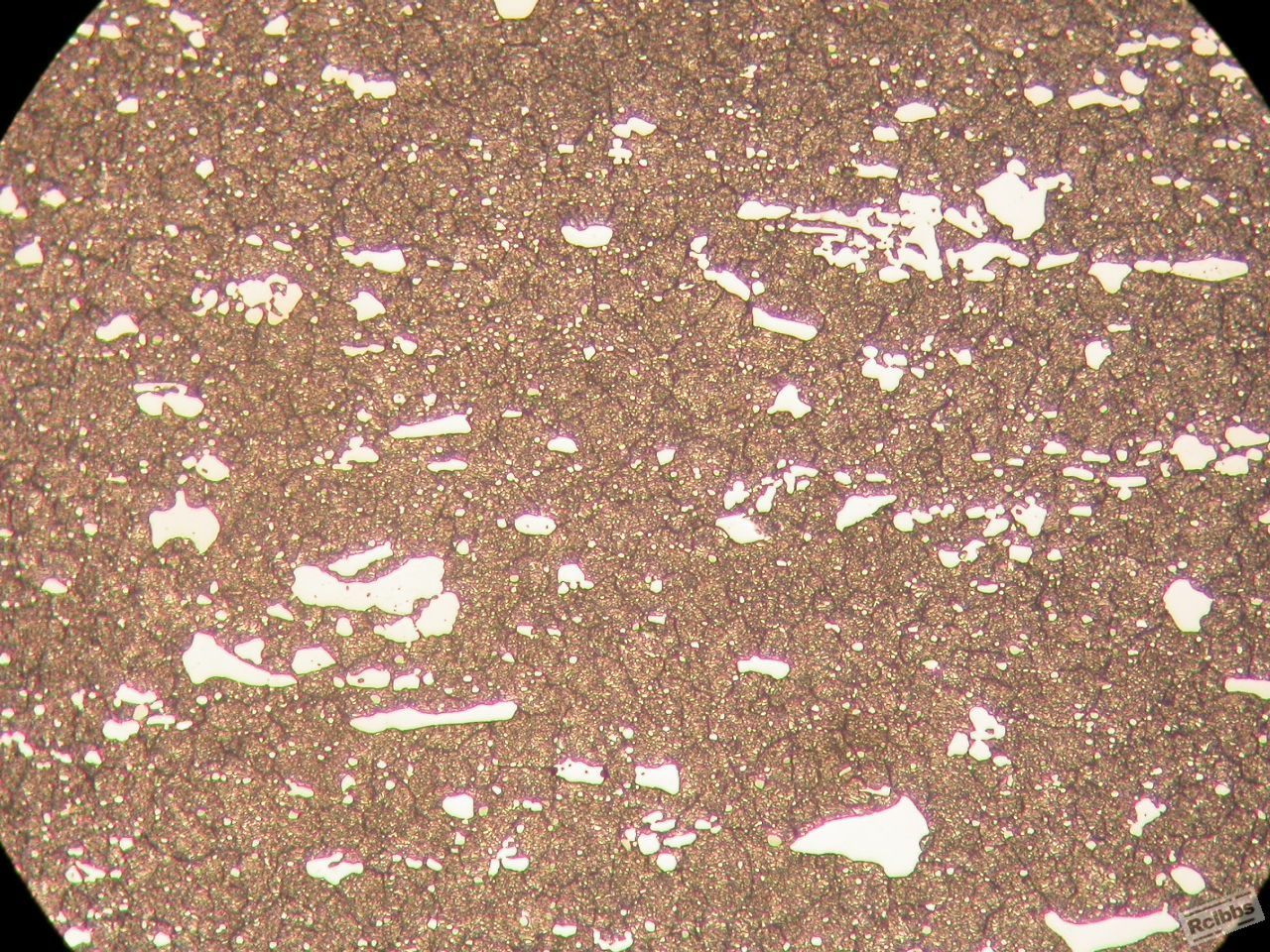

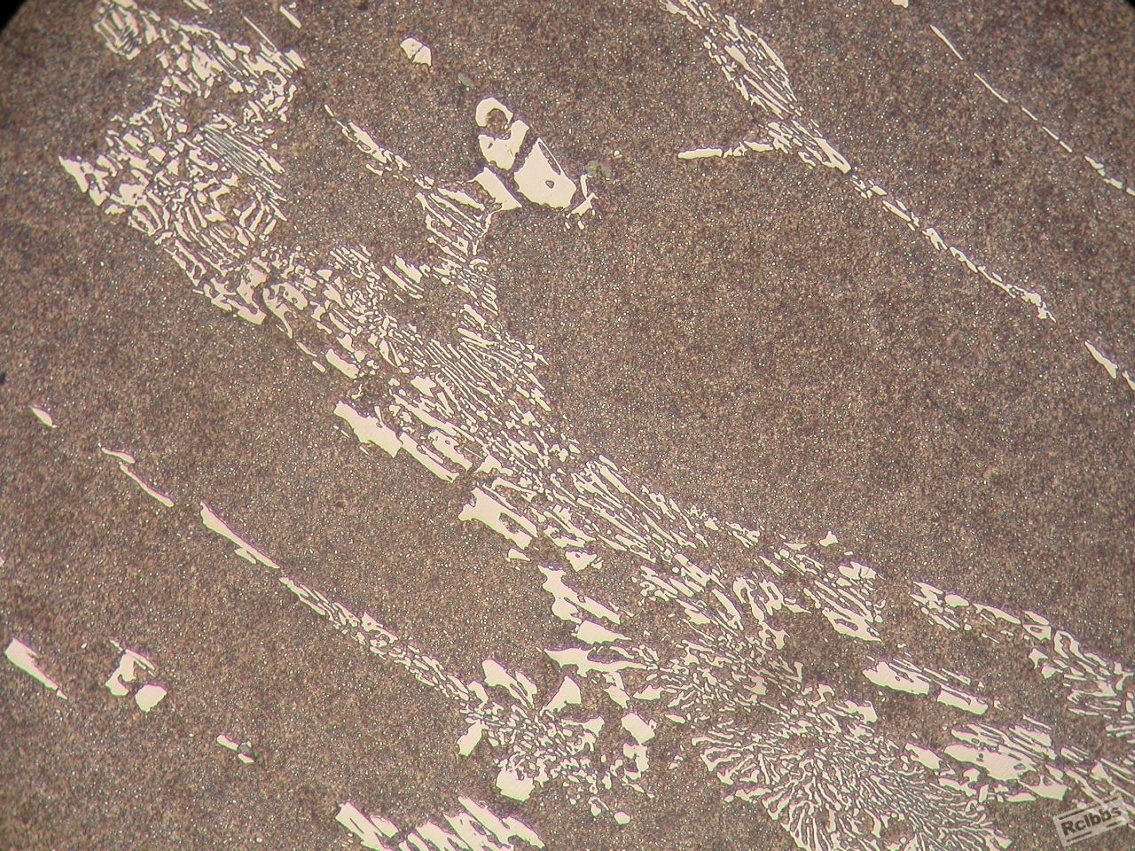

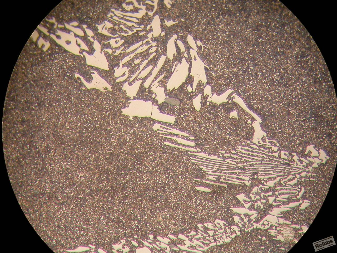

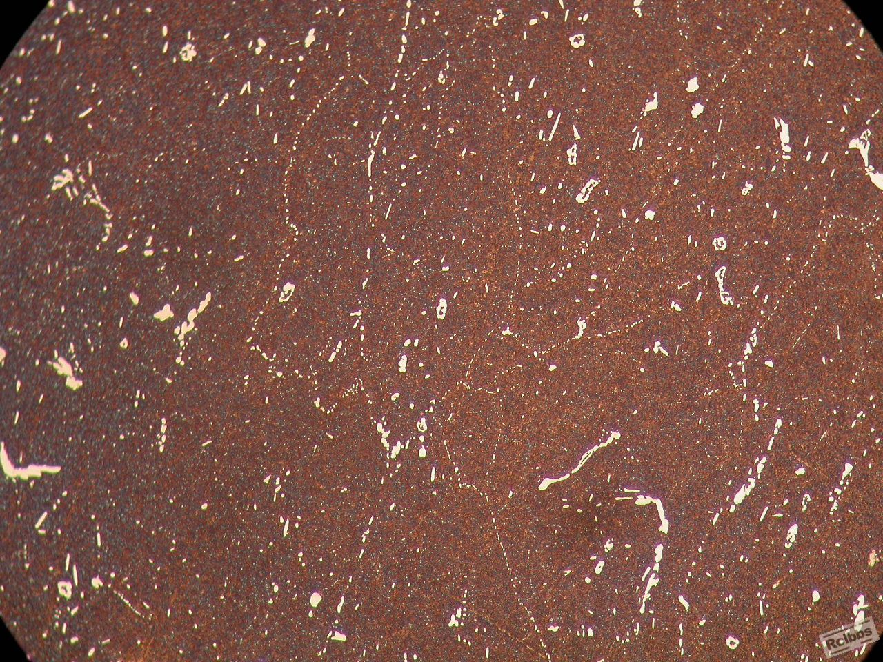

M2高速钢,热处理工艺不详;圆工件扁料,厚度小于60mm;看看组织,下图为横截面图片。
这样的共晶碳化物能评到什么级别?请大家评评,谢谢。
100X
100X
100X
100X
500X
500X

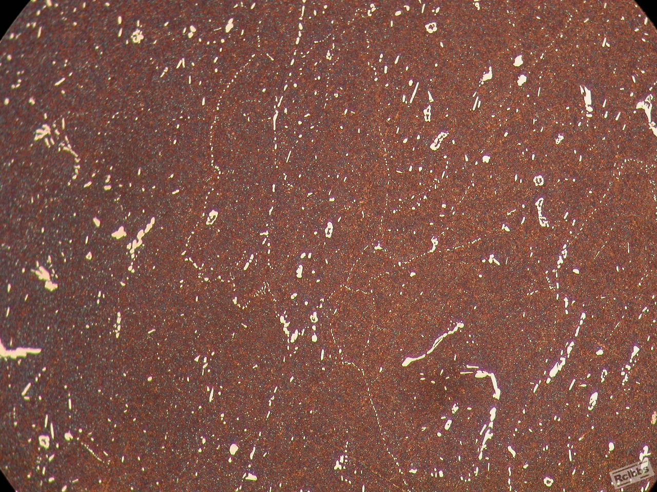

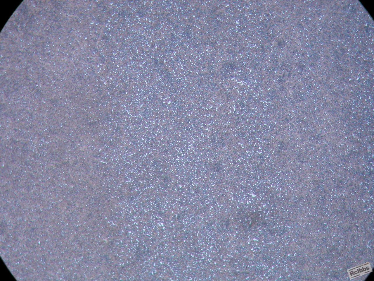

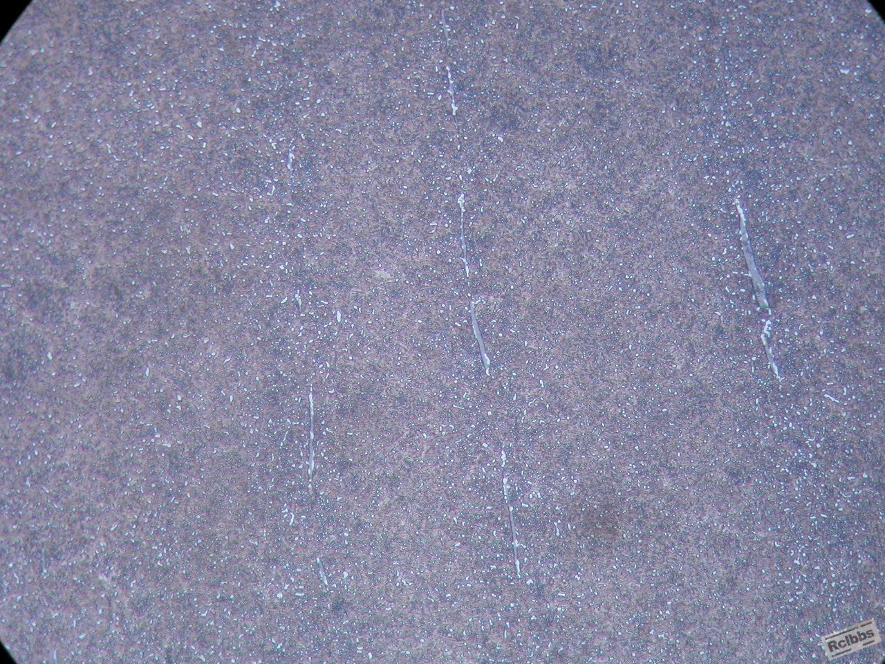

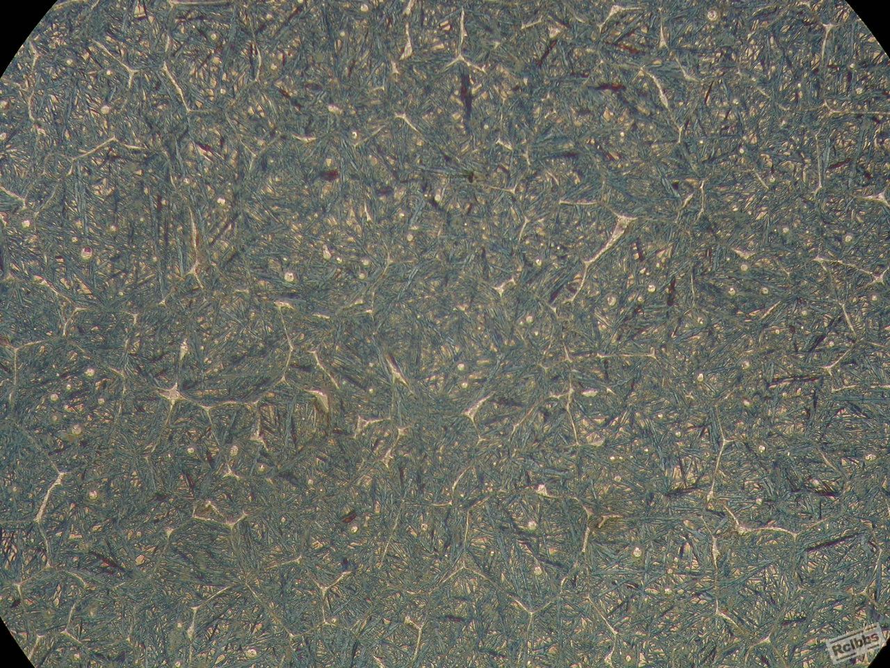

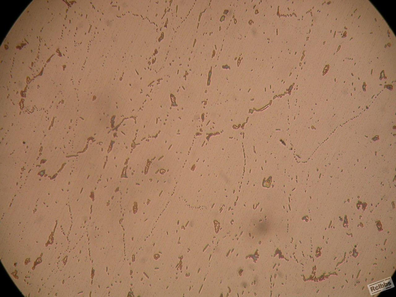

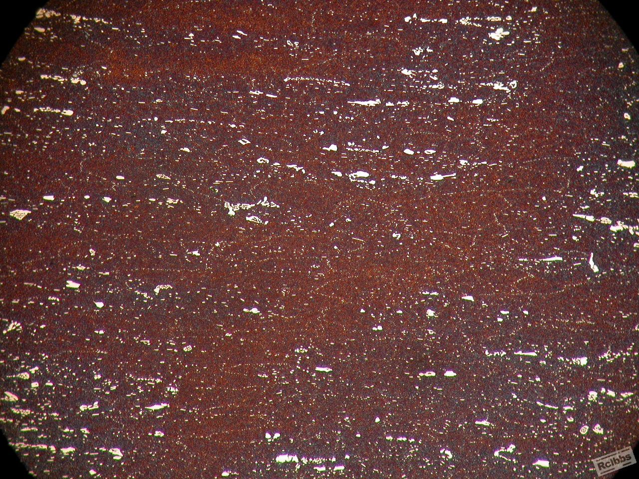

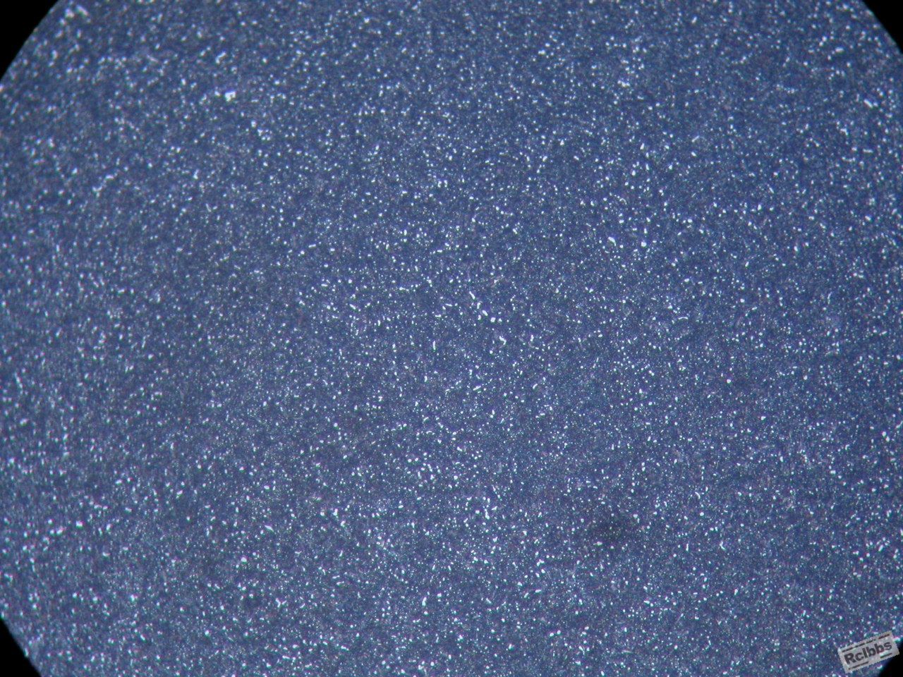

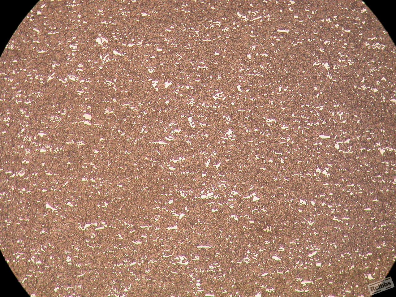

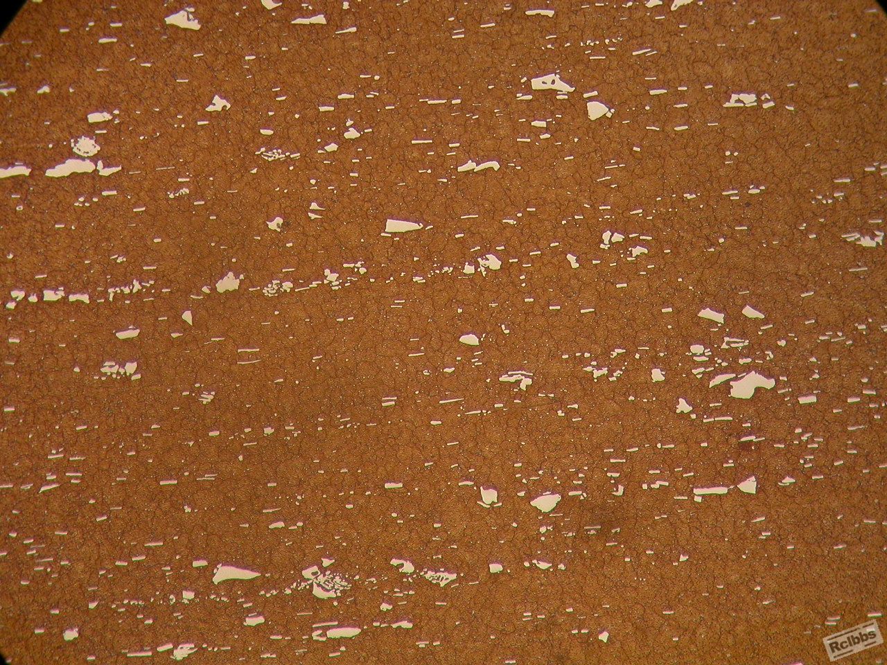

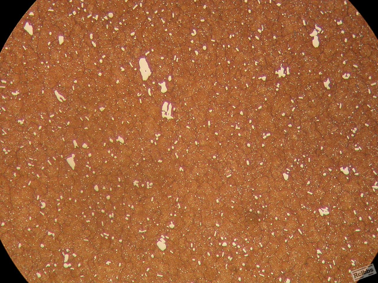

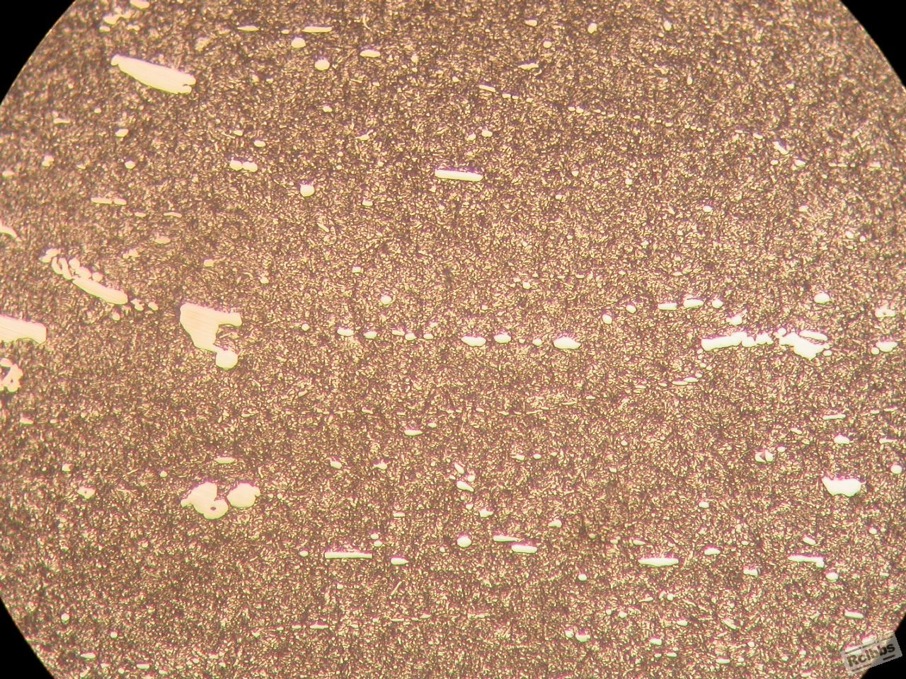

下图为纵向取样的图片。
看看500倍下的超细晶粒。
100X
100X
500X
500X
500X
500X

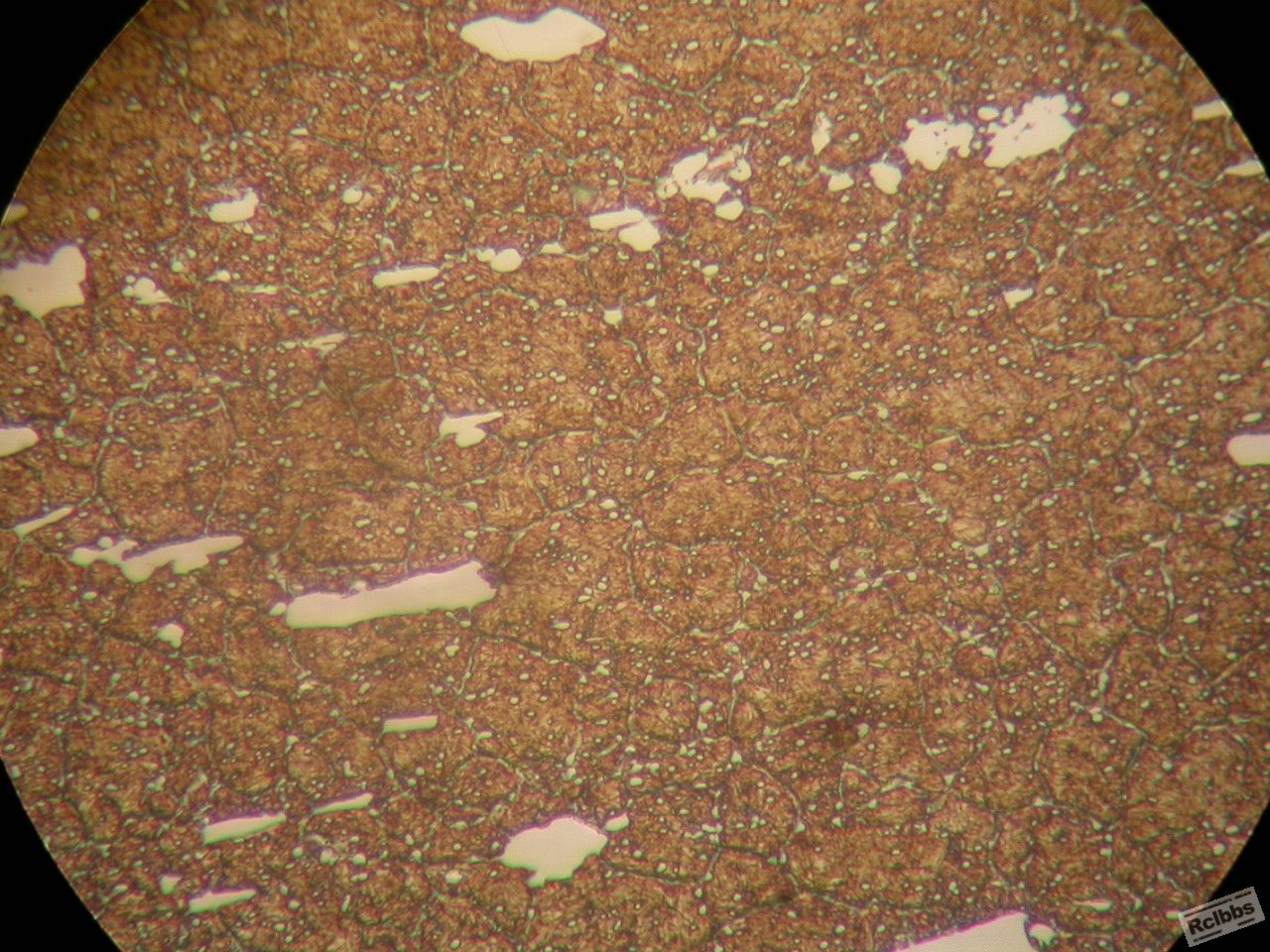

SKH51钢

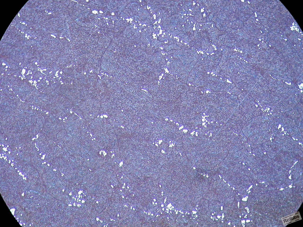

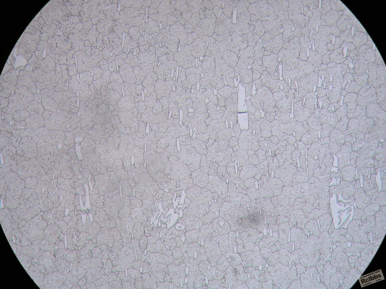

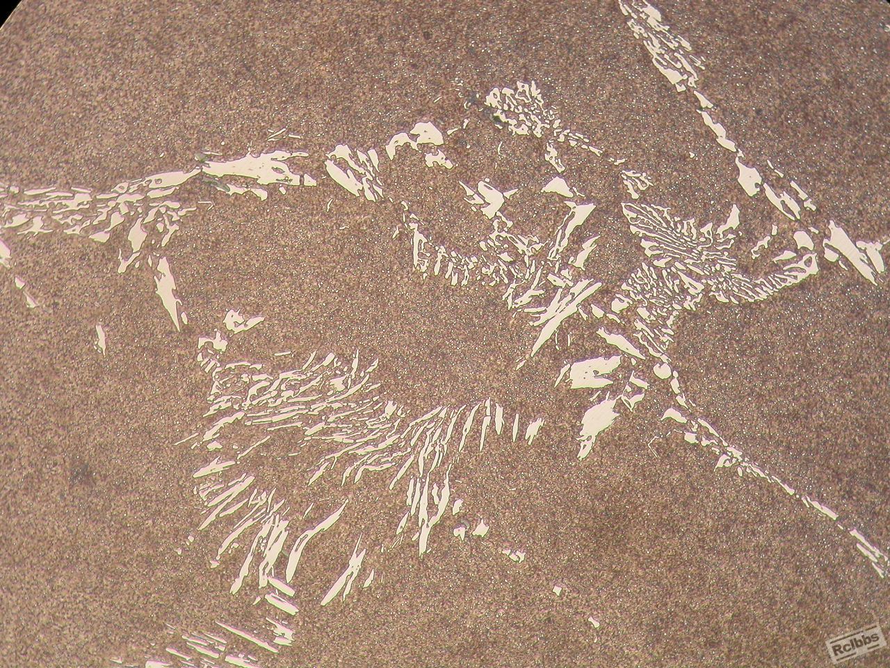

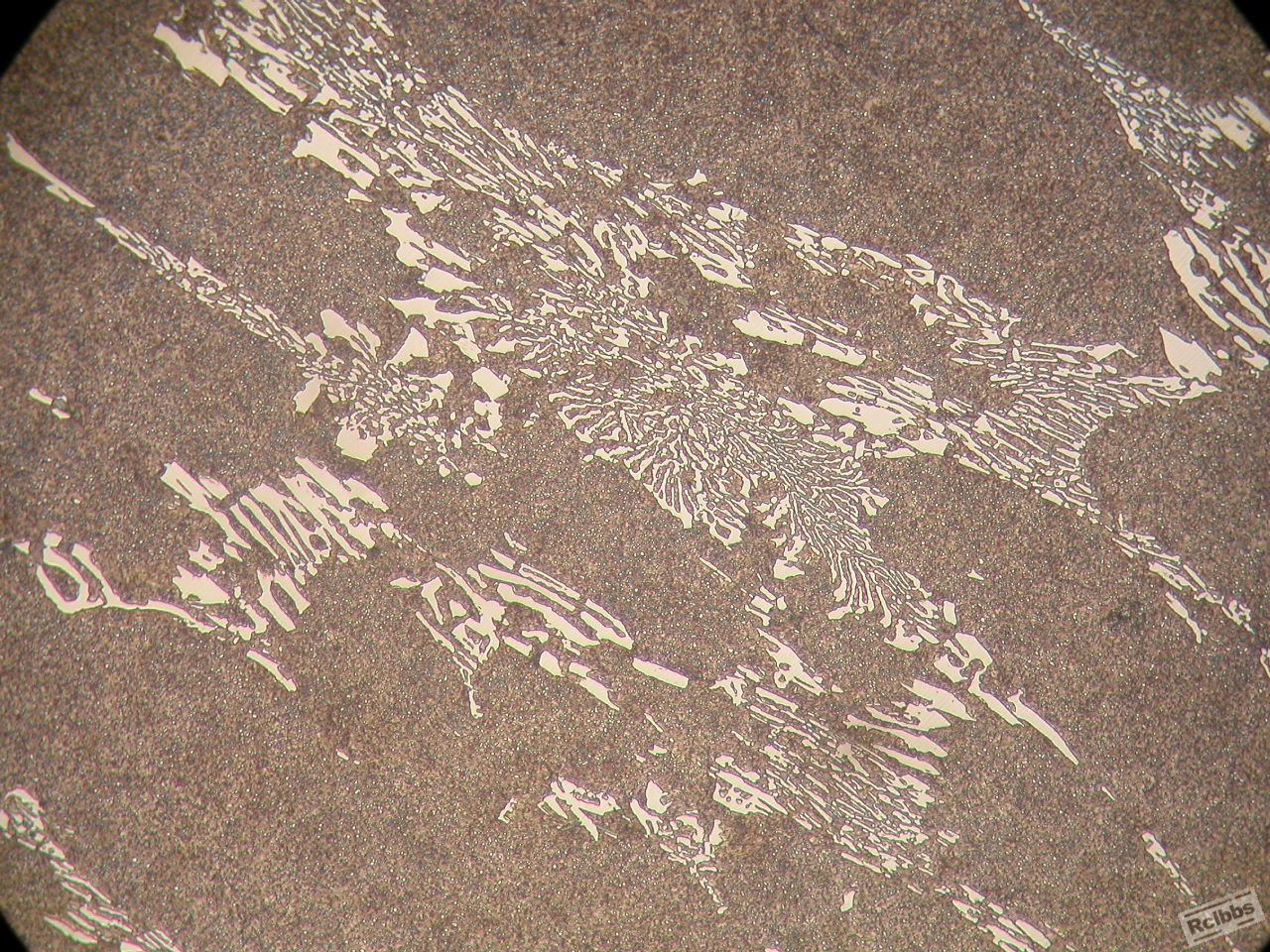

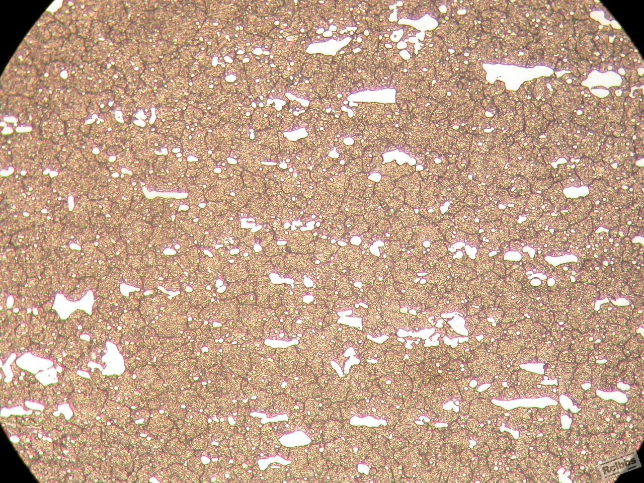

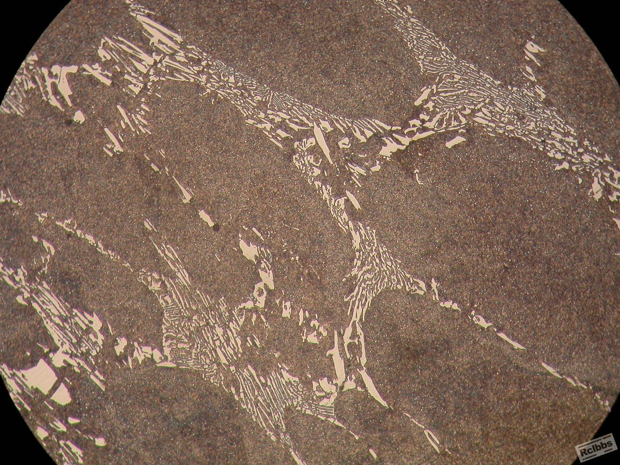

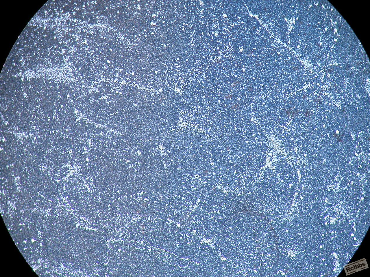

SKH51钢;经过热处理,工艺不详,硬度HRC60左右;(样上有划痕,勿苛责)
200倍下超大晶粒!!网状的共晶碳化物分布及基体粗大的晶粒,导致由此料制作的工件早期夭折!!
100X
100X
500
500

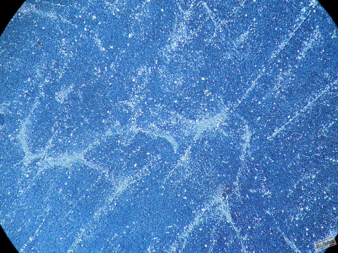

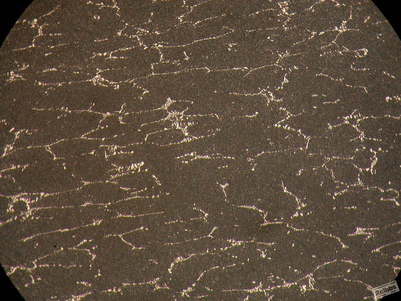

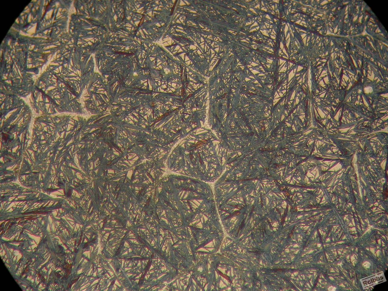

DC53钢的二次碳化物网

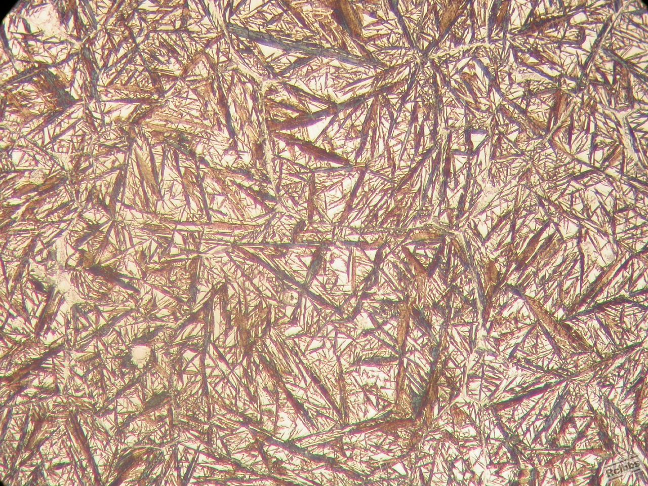

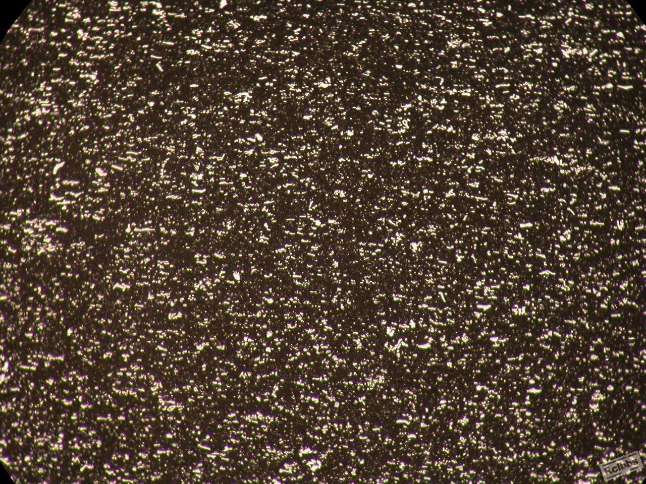

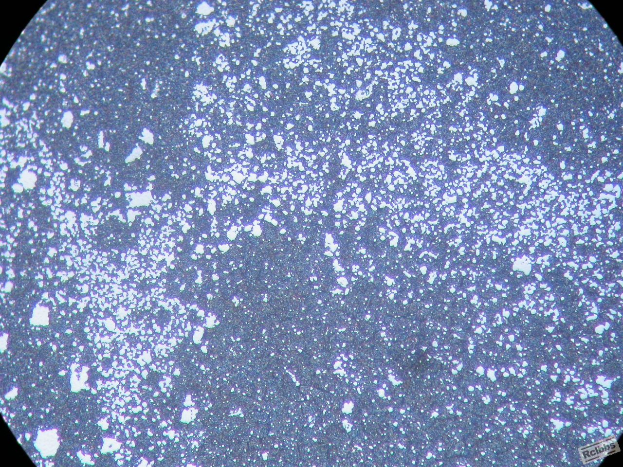

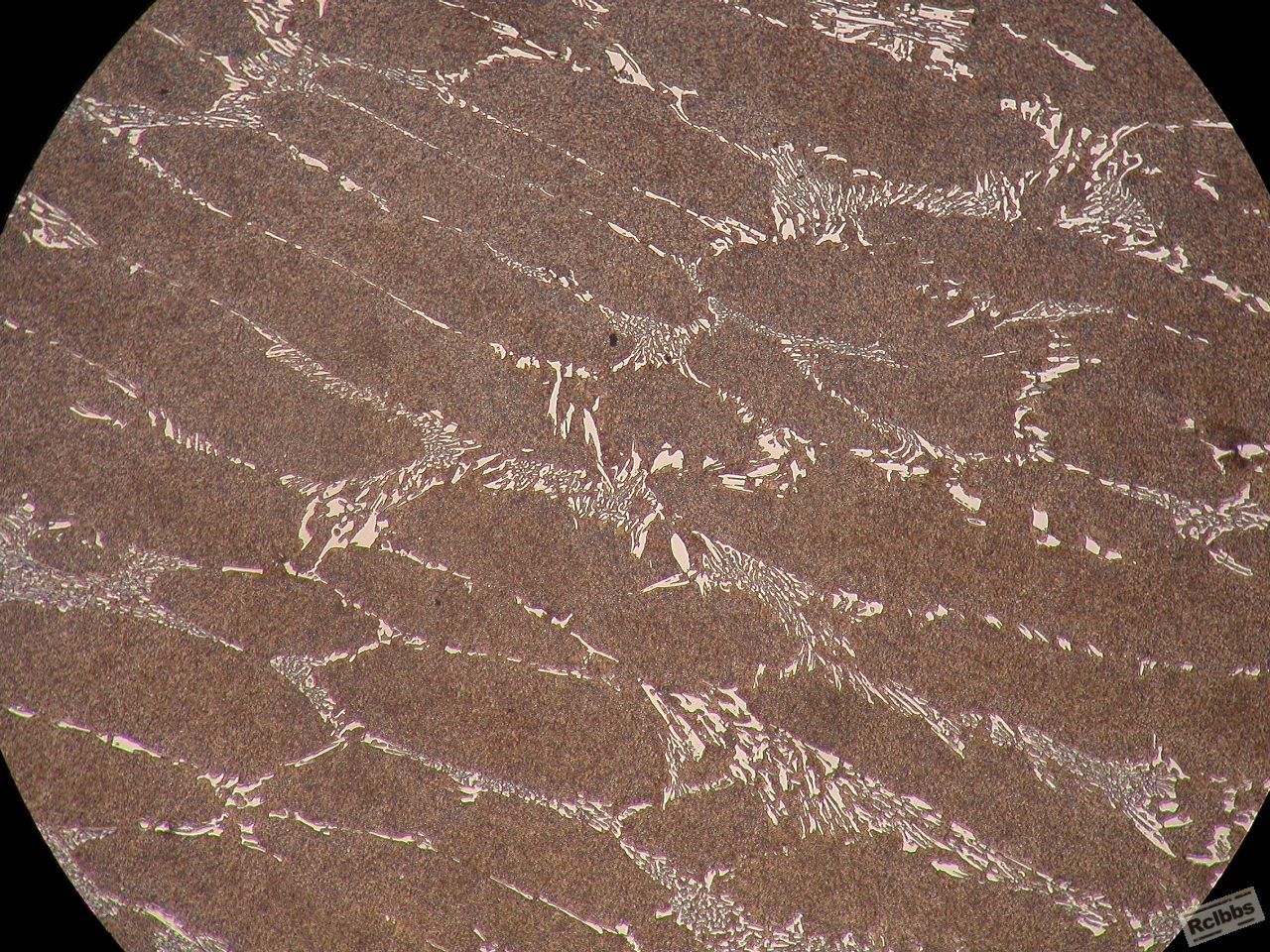

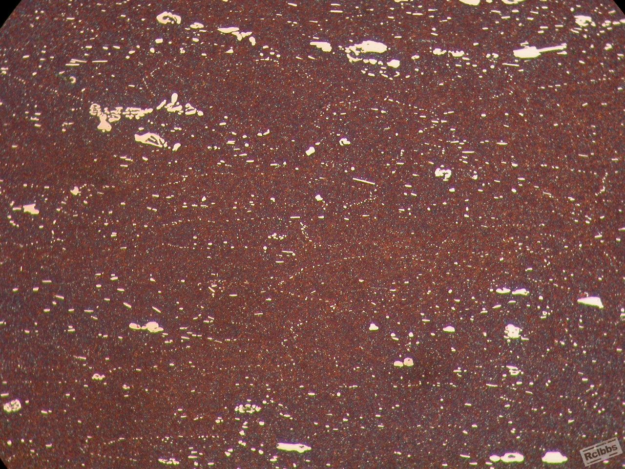

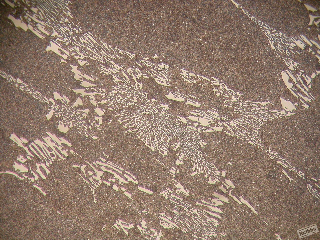

DC53钢的热处理后的组织,热处理工艺不详,硬度HRC58左右;
清晰的二次碳化物网,由此钢制做的工件极易脆断。
100X
100X
200X
200X
500X
500X

粗大二次碳化物网

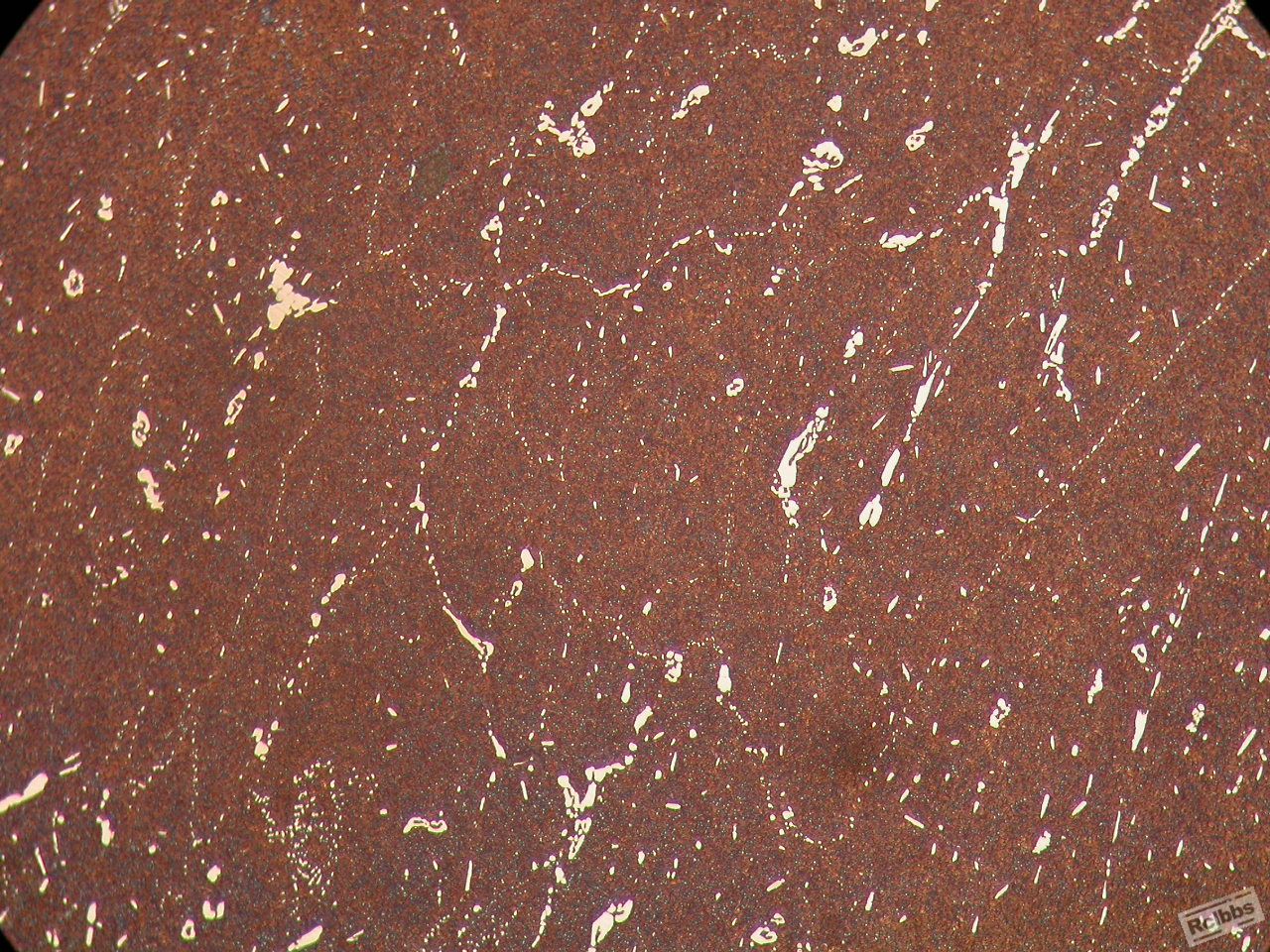

DC53粗大的二次碳化物网。
200X
200X
200X
200X
200X
200X
200X
200X
200X碱性高锰酸钾腐蚀
200X碱性高锰酸钾腐蚀
200X
200X

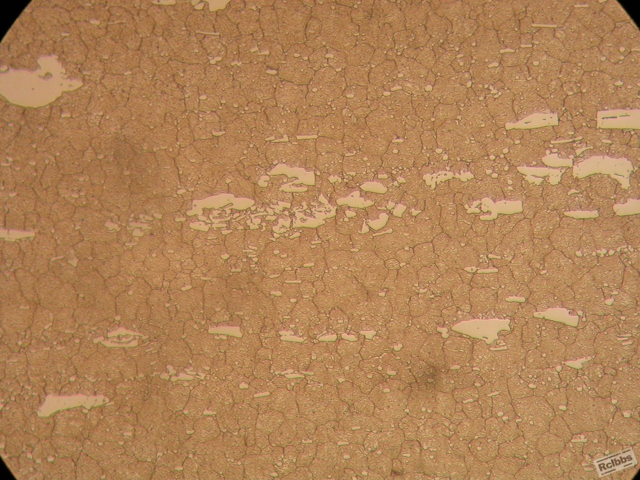

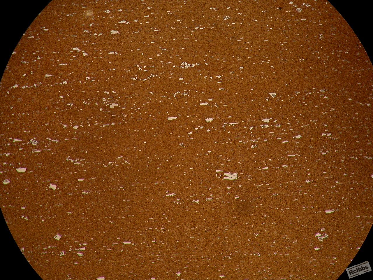

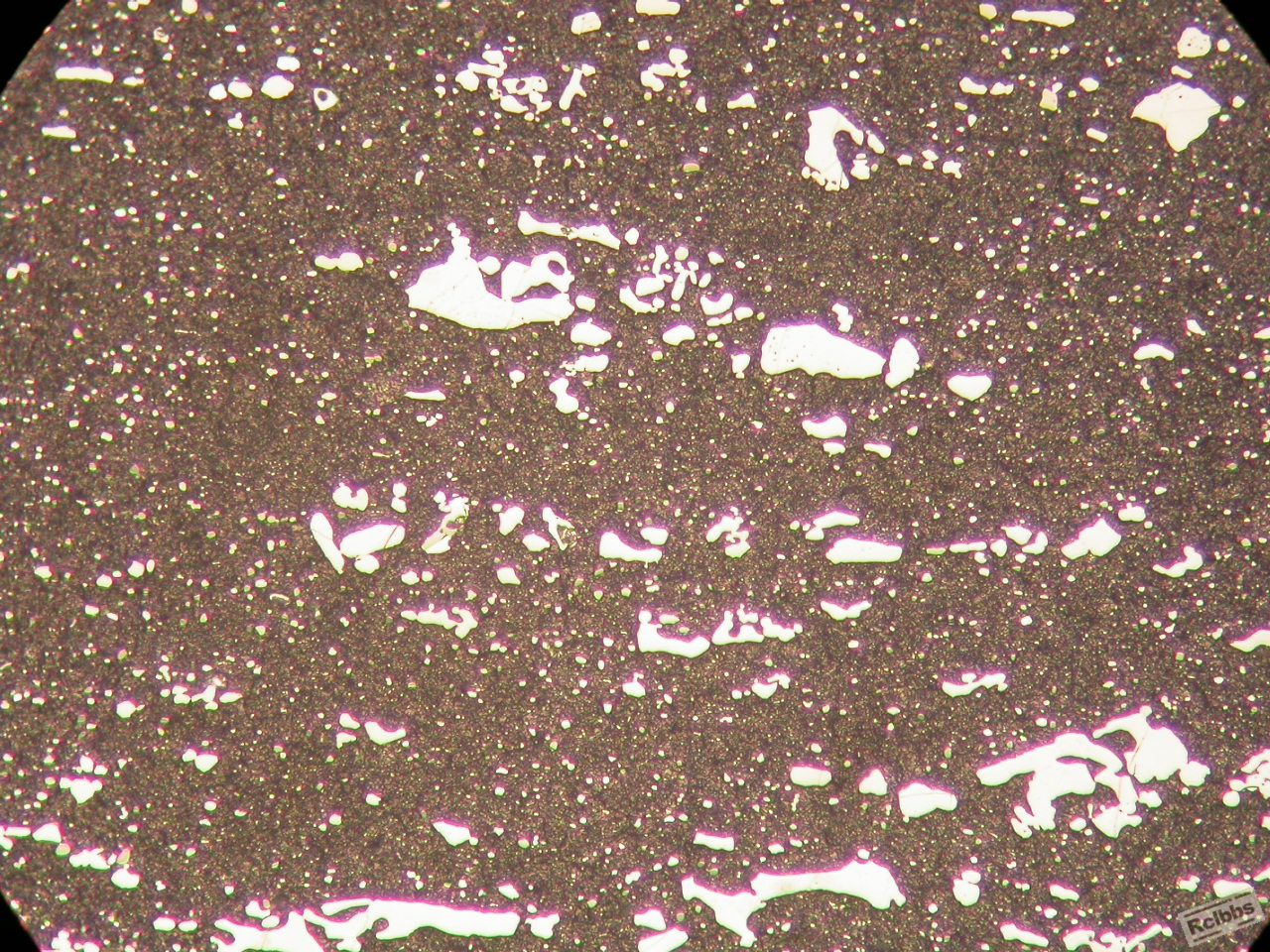

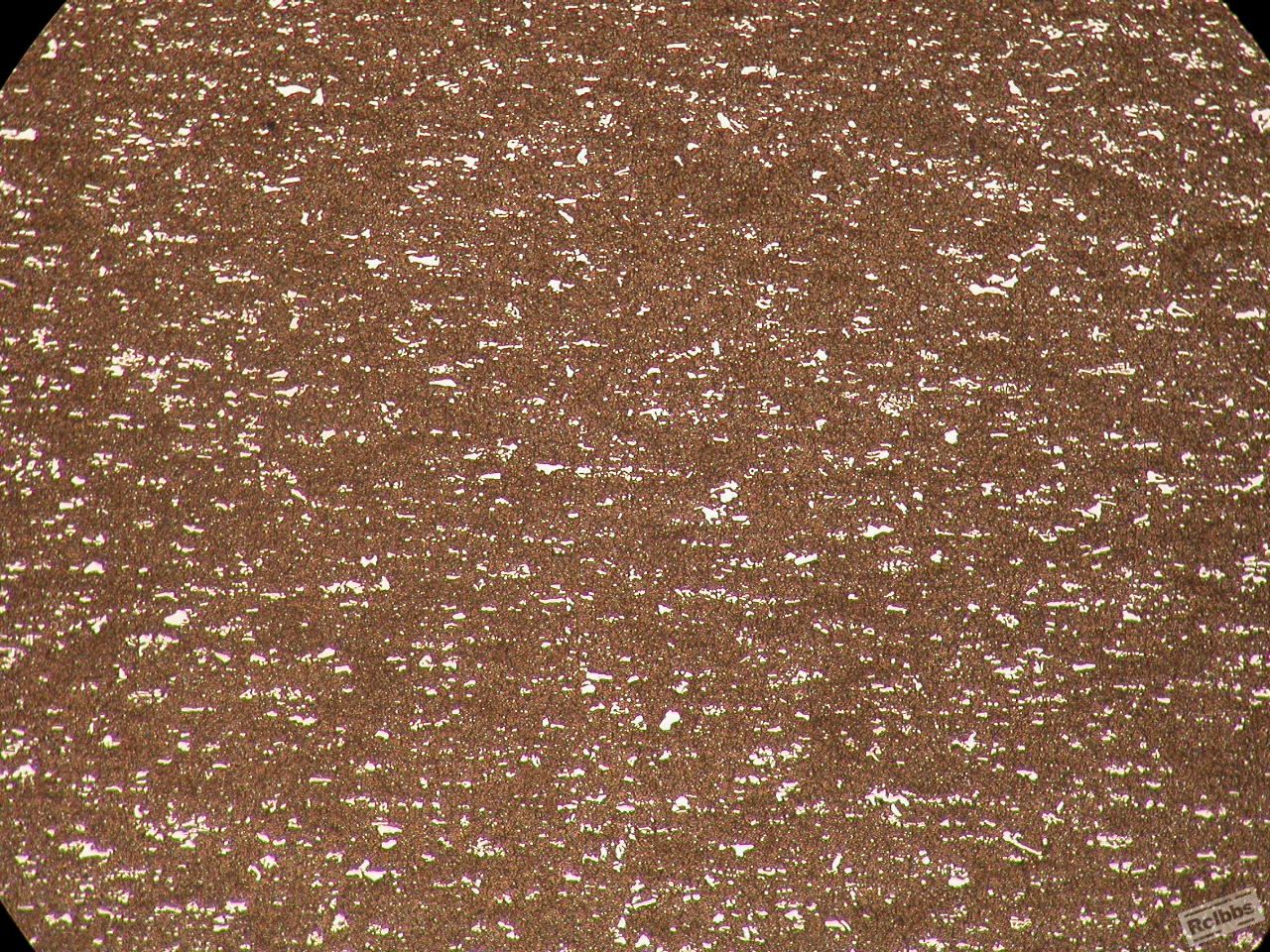

A2钢的组织;
A2钢的组织

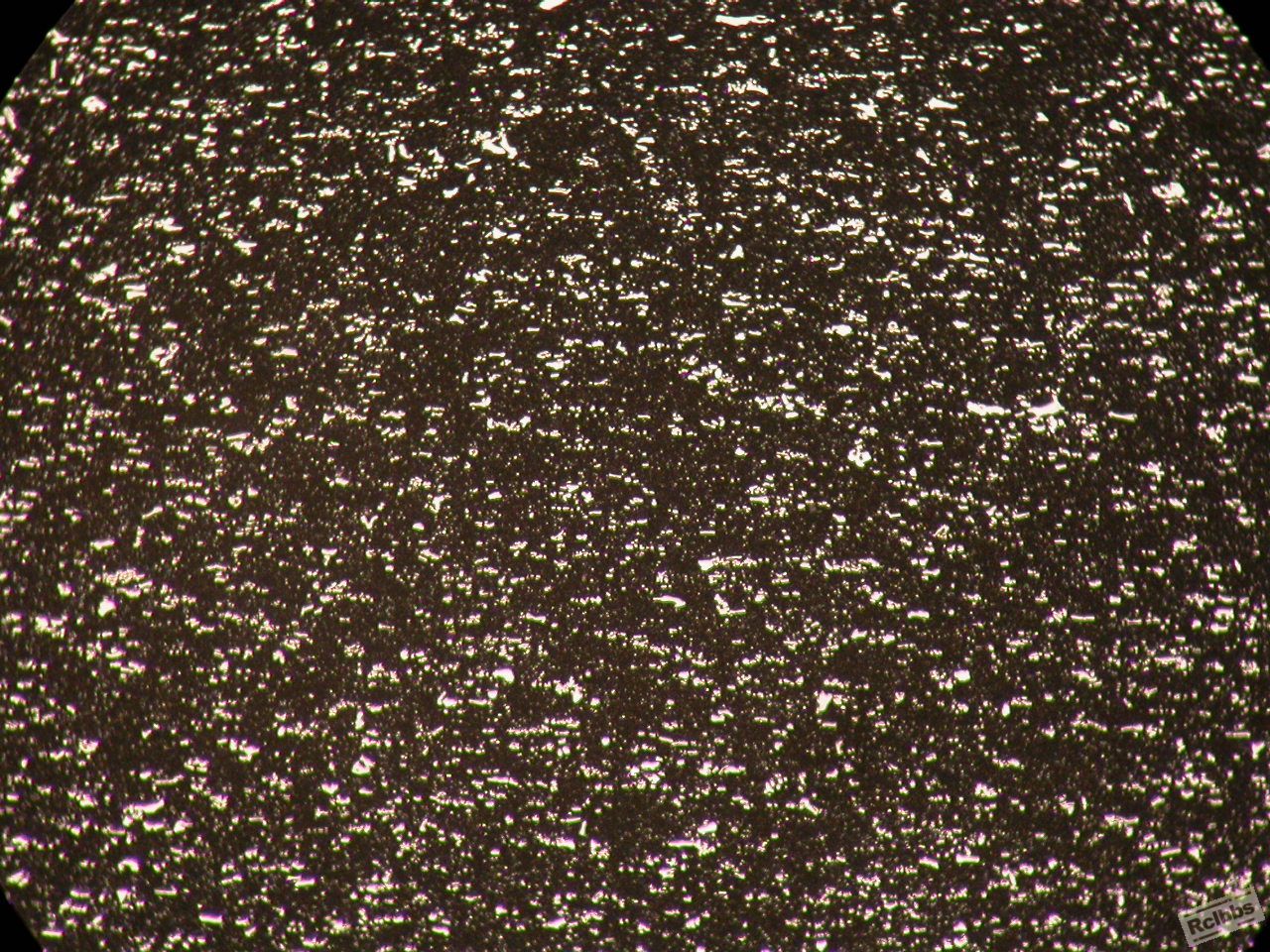

热处理状态:淬火回火态,硬度HRC59;
第4图显示有硫化物夹杂沿扎制方向存在;
共晶碳化物已经非常细碎,不存在共晶网;但是扎碎共晶碳化物呈带状分布。
100X
100X
500X
500X
500X
500X
500X
500X

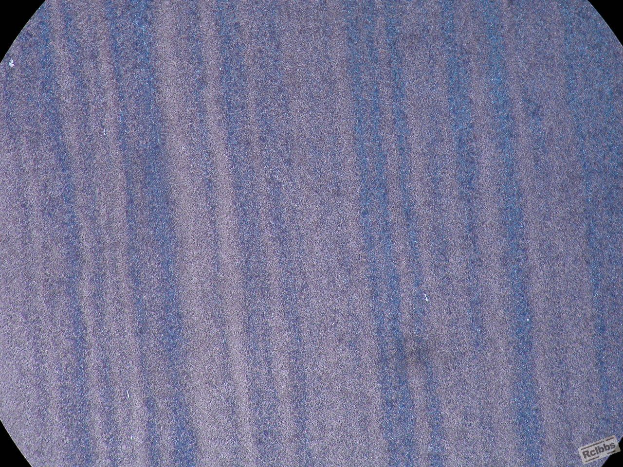

DC53的改良钢组织;
图片为横截面组织图.
钢材在原DC53成分的基础上减钼增钒.

DC53的不良淬火组织
沿晶二次网状碳化物;
这是个很典型的失败的分级淬火样.

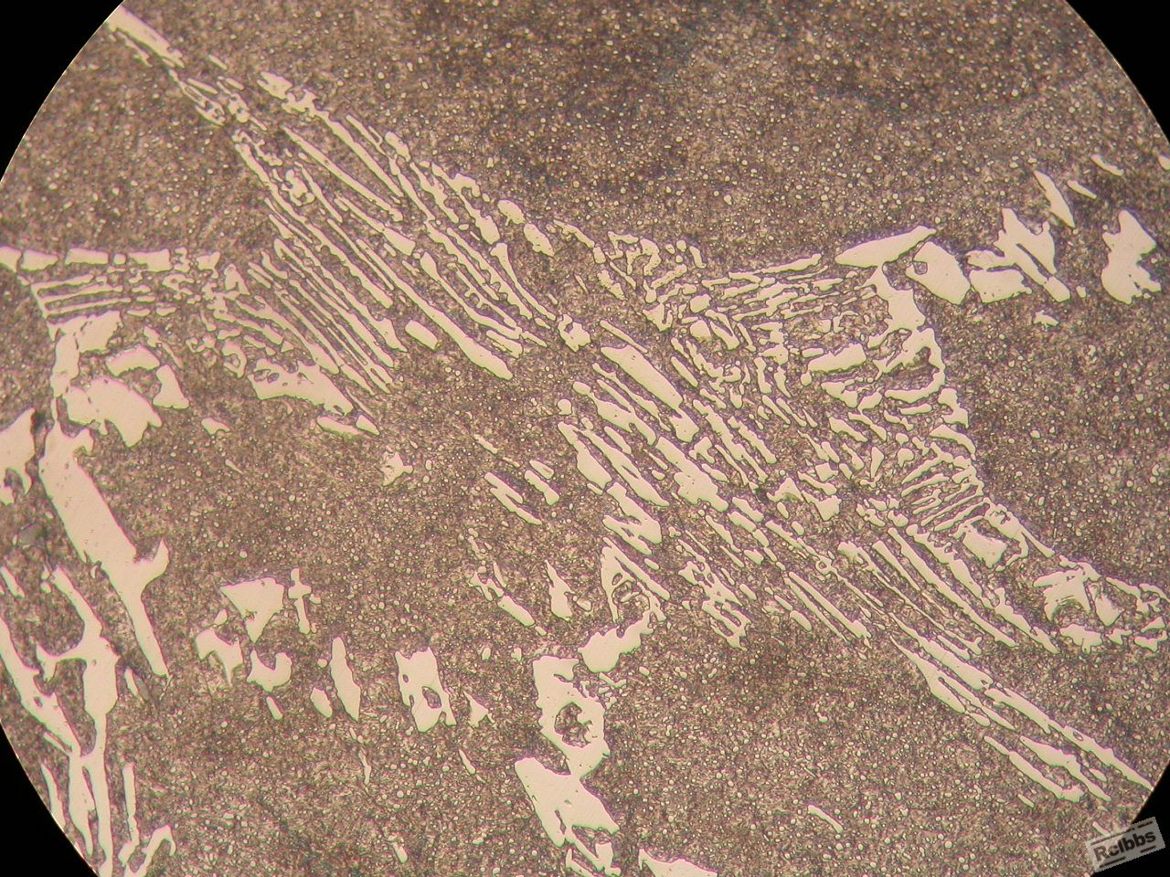

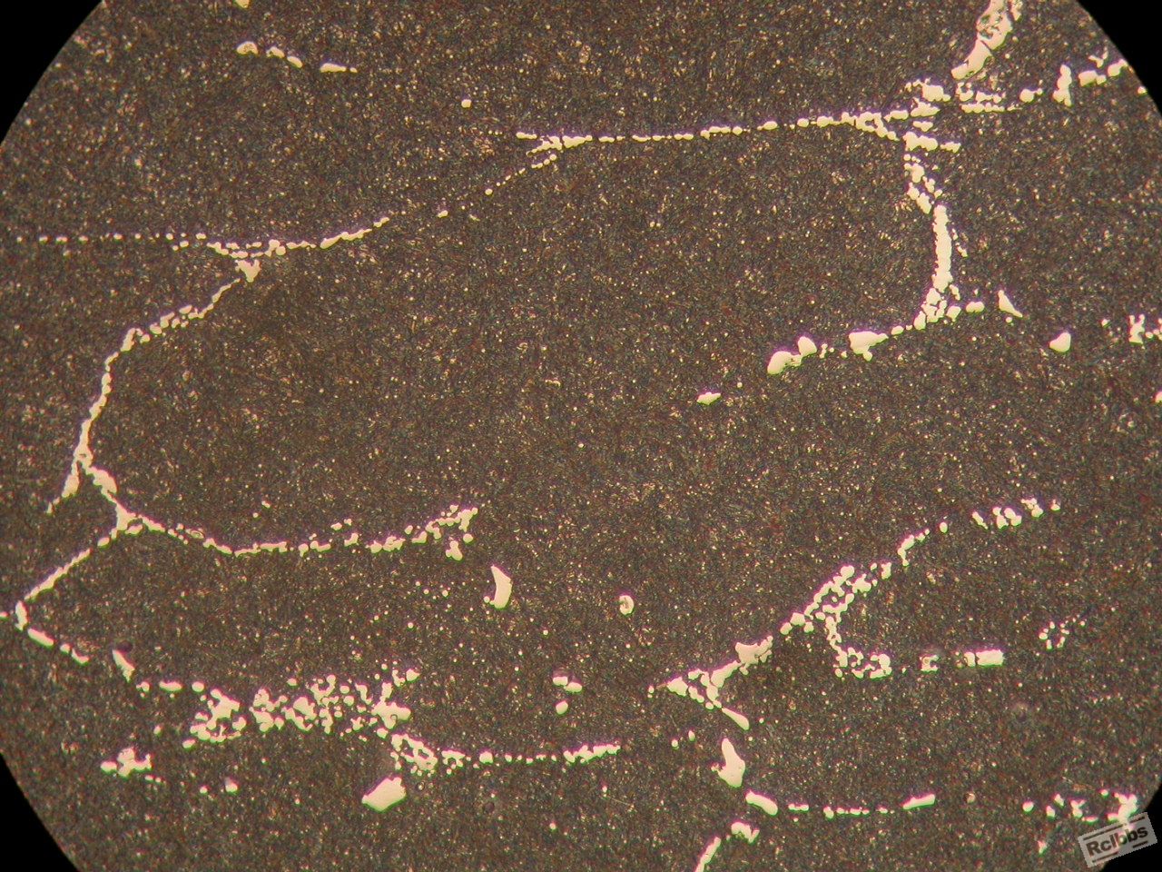

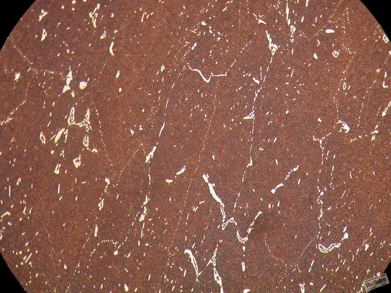

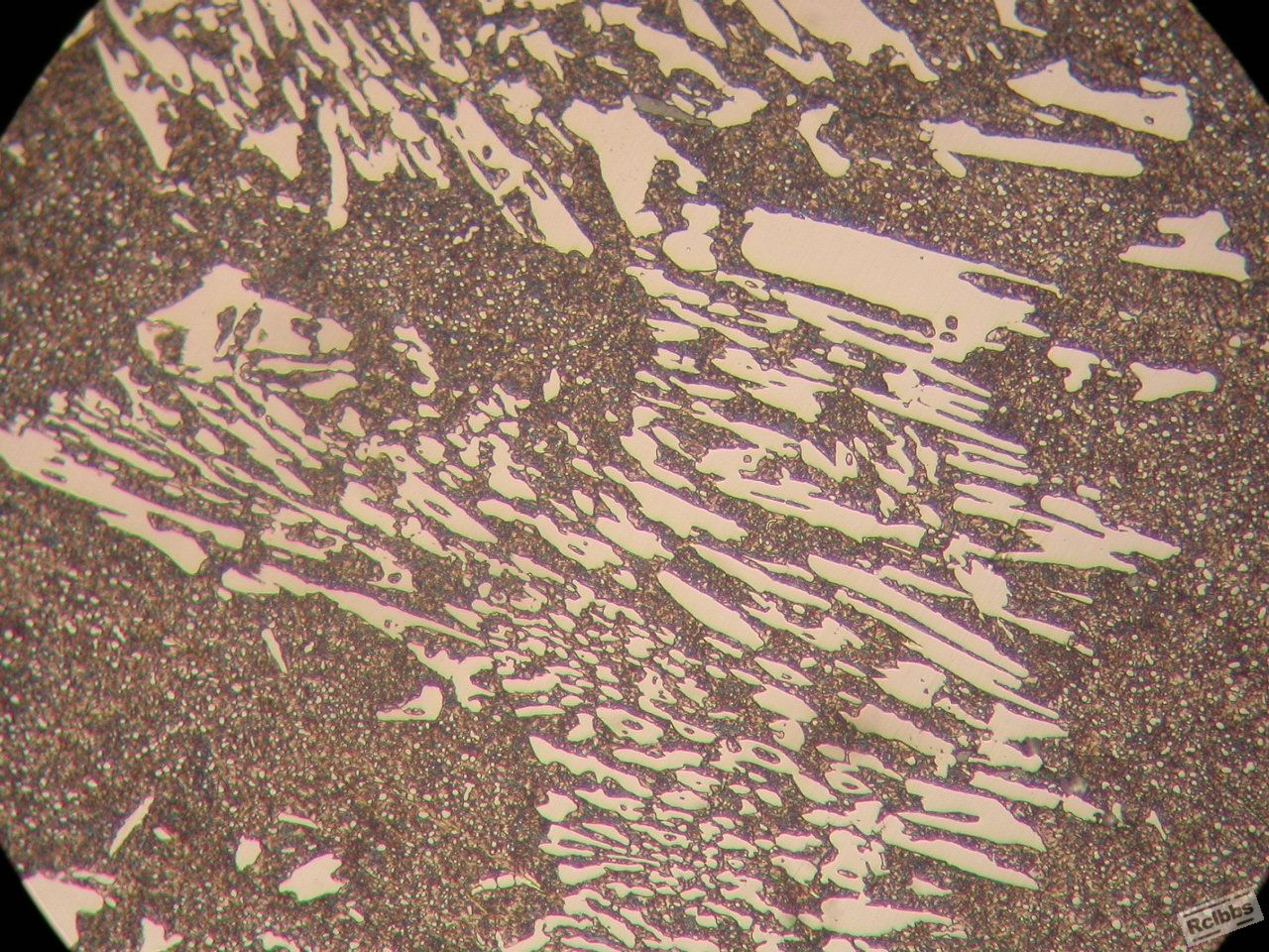

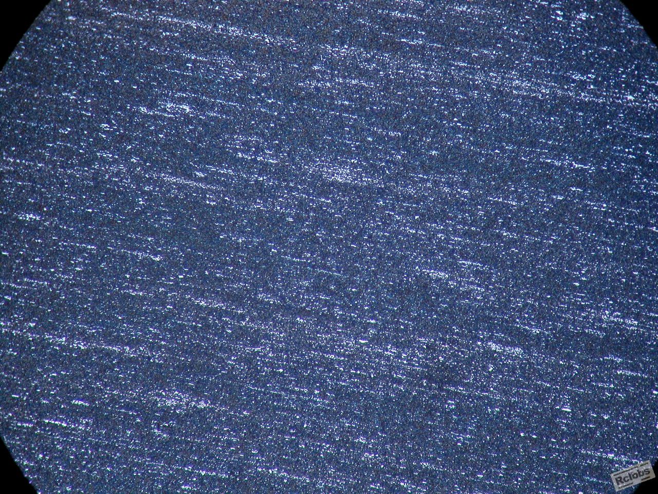

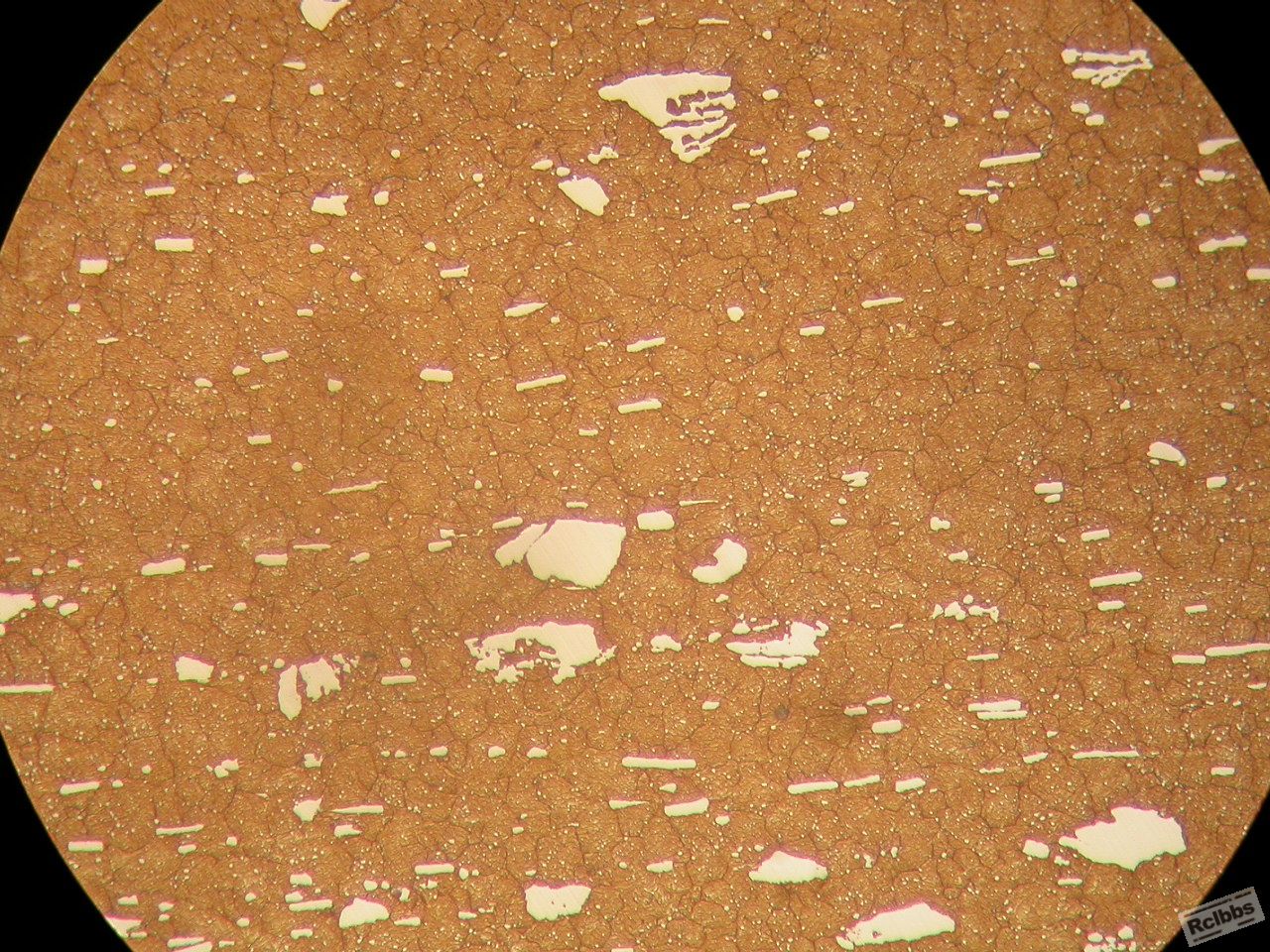

D2钢,网状的共晶碳化物..严重了,,,,容易出现崩刃或开裂.
100x
100x
500x
500x
参与人数 1热处理币 +10 贡献值 +10 收起 理由
gtn1314 + 10 + 10 感谢上传!
签到天数: 474 天
发表于 2010-11-23 05:36:55 | 显示全部楼层
回复 5# shenfuhai
這些晶界碳化物, 像不像紙張為了易撕開所做的"裁縫線"?

 楼主| 发表于 2010-11-23 21:14:13 | 显示全部楼层
回复 13# leomet
    这些"裁缝线"实在害人不浅.

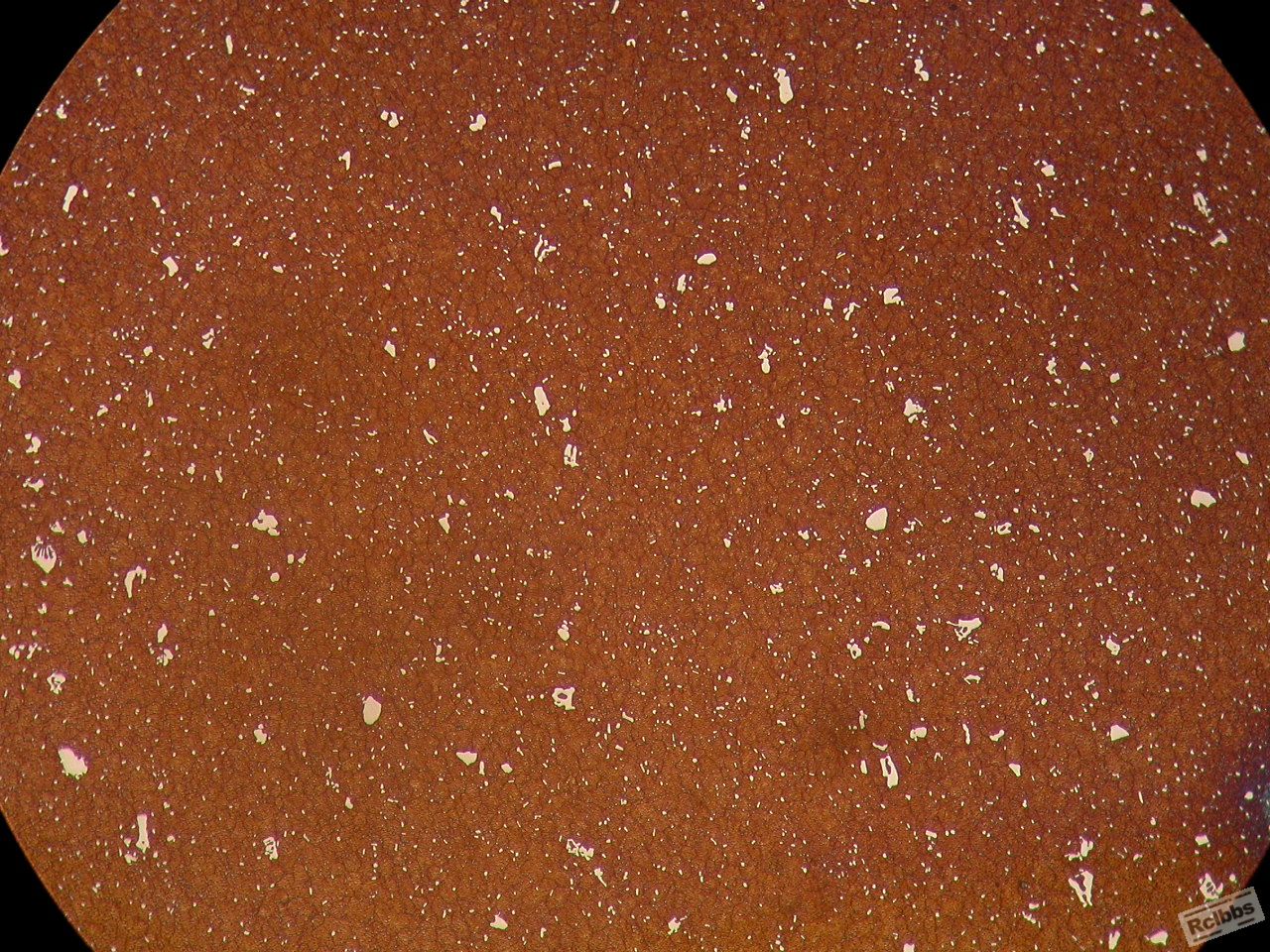

这个D2钢组织是比较优质的.是淬火回火态,HRC62;
组织不错,给大家看,
